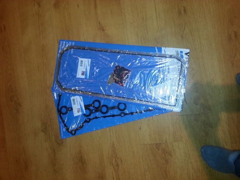

W tygodniu wpadło parę niezbędnych rzeczy do składania silnika ( i nie tylko)
Uszczelki , przekładka , uszczelniacze i panewki korbowe
Uszczelka miski i pokrywy zaworowej

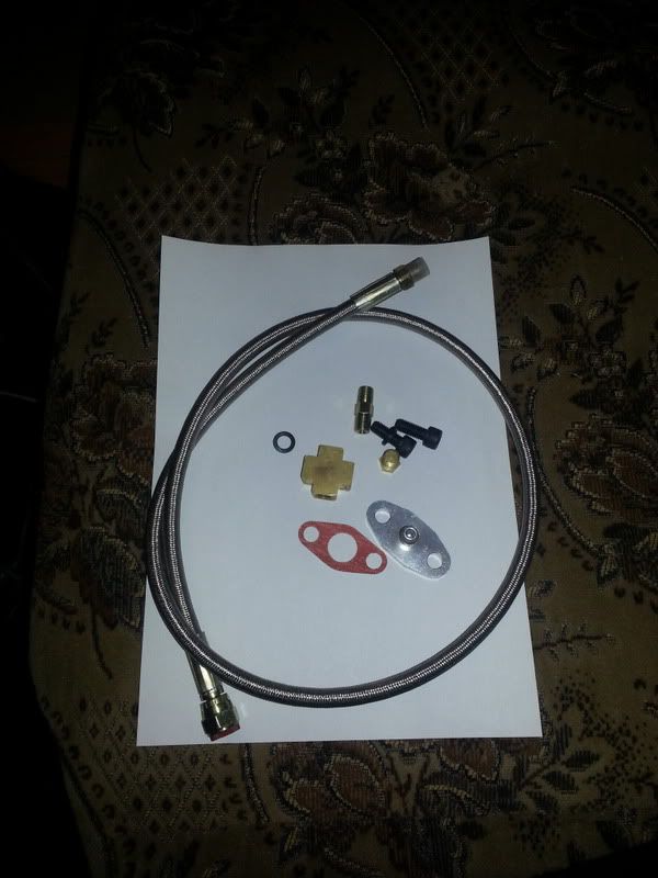

Zestaw zasilania turbiny olejem

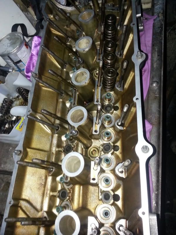

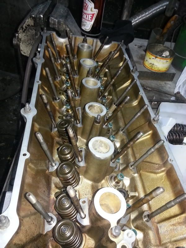

Głowica wróciła z planowania dotarłem zawory wymyłem i zabrałem się za składanie

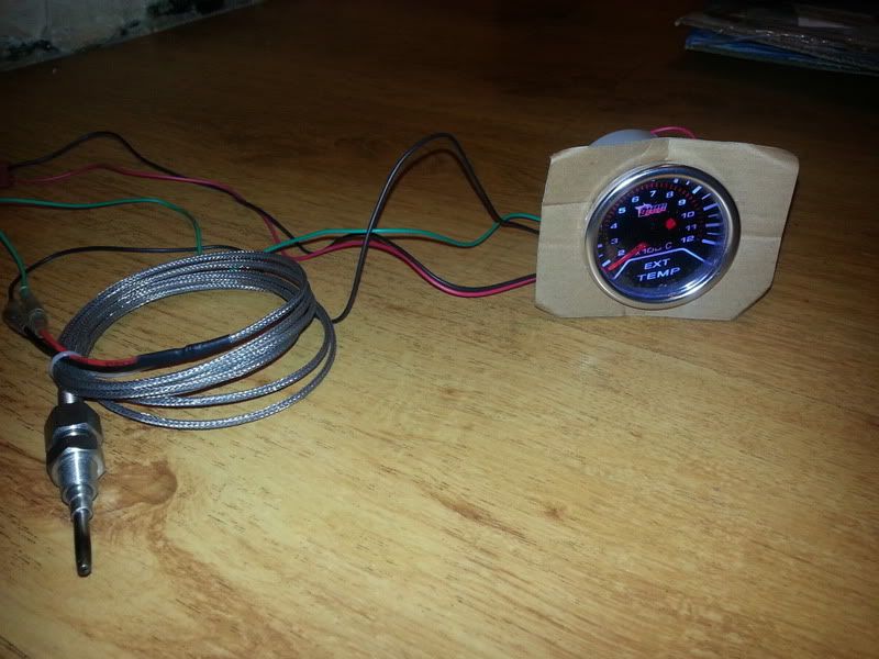

Sprawiłem sobie EGT

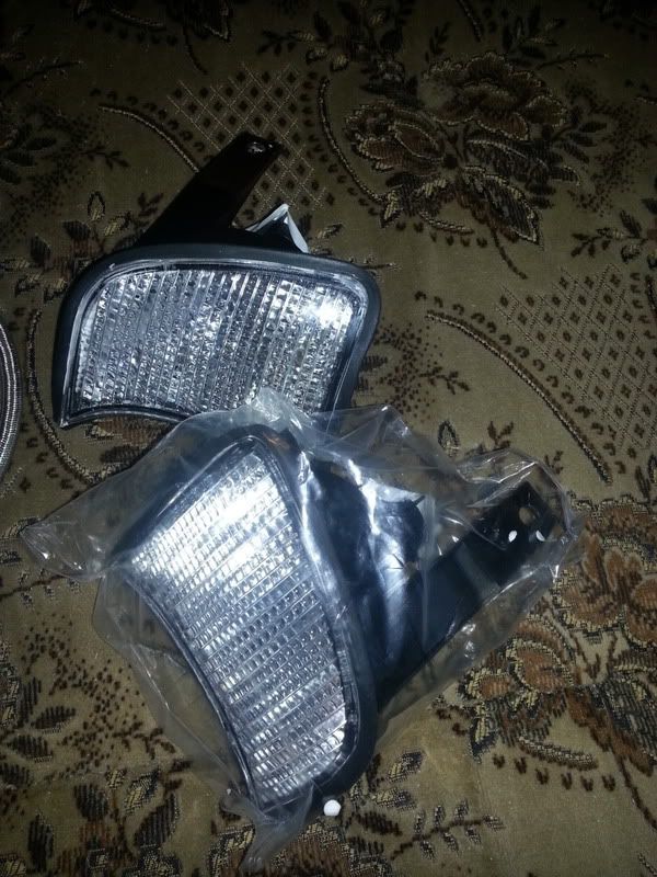

No i trochę części do budy

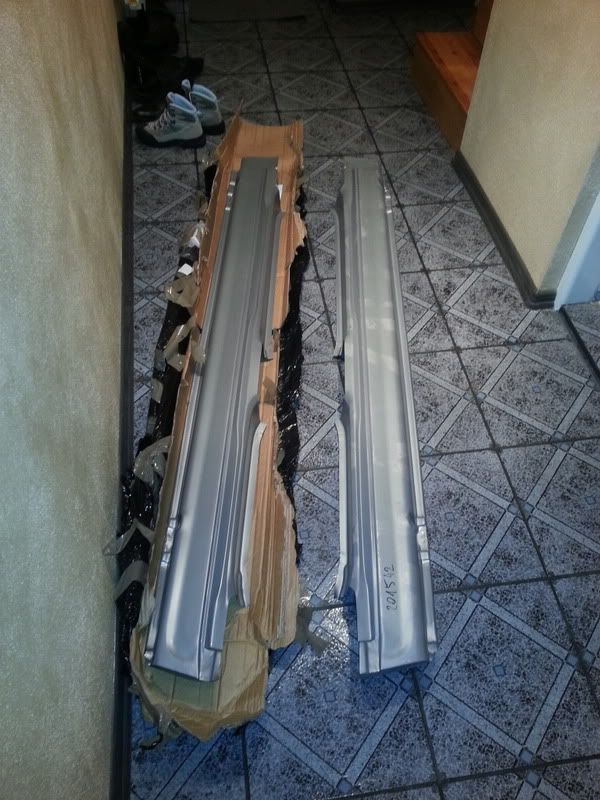

Progi zostaną wymienione bo nie lubie jak lewarek wchodzi w próg
Białe kierunkowskazy
Sprawiłem sobie EGT

jesli dobrze widze są nabite nowe uszczelniacze i od razu pewnie je pouszkadzasz jak będziesz wkładał zawory...

tzn.?leo pisze:jesli dobrze widze są nabite nowe uszczelniacze i od razu pewnie je pouszkadzasz jak będziesz wkładał zawory...

Składane na olej delikatnie nic nie uszkodziło się
Re: E34 m50b20 turbo
przy wbijaniu uszczelniacza na włożony zawór w gniazdo używa się kapturka na zaworze żeby ostre krawędzie pod pestki zaworowe nie uszkodzily uszczelniacza...

Masz racje całe życie się człowiek uczy nie miałem takiego kapturka i nie wiedziałem ze tak się to robi ale jak mówię nie żałowałem oleju i delikatnie wsuwałem powinno być dobrze.

Pocieszę Cię tym że nie często zdarza się żeby zawór uszkodził gumkę ale zdarza się mimo wszystko
