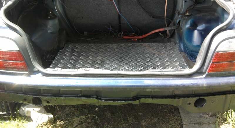

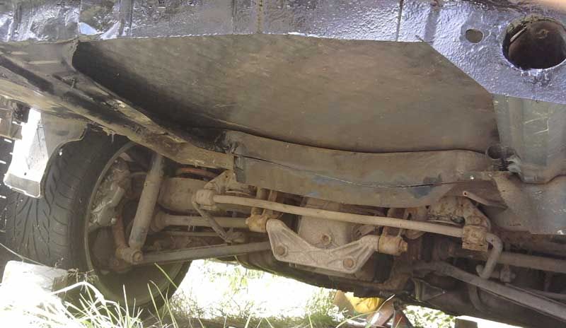

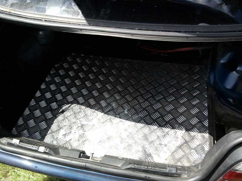

Tu usunięta całkowicie wnęka koła zapasowego i akumulatora. Całość wymaga jeszcze wykończenia ale już widać ile jest miejsca - a miejsce potrzebne jest pod duży tłumik który będzie wisiał poprzecznie - nie chcę głośnego auta, a przy przelocie 3" pucha musi mieć spore rozmiary.

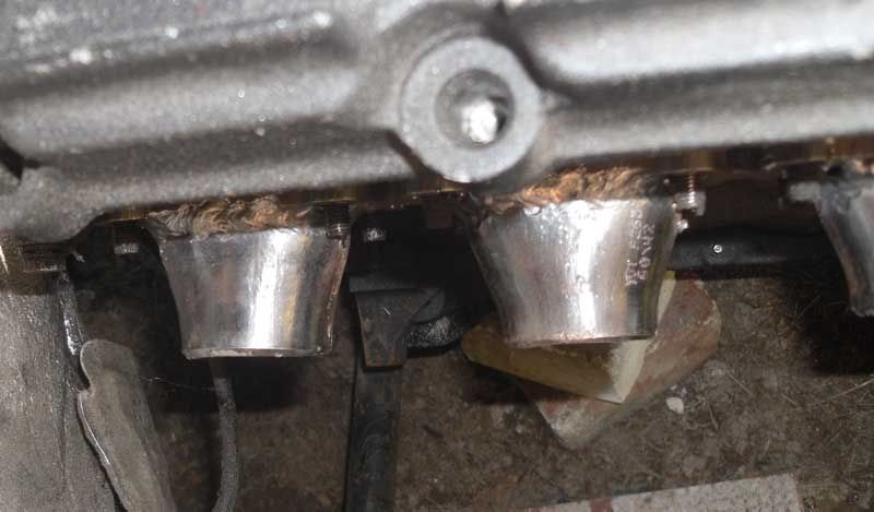

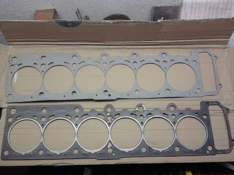

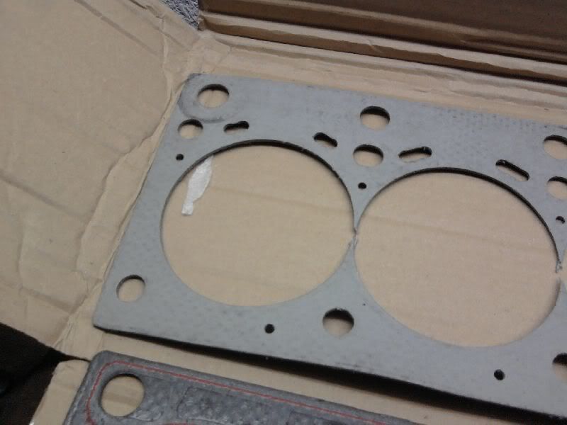

Tu uszczelka wykonana na zamówienie

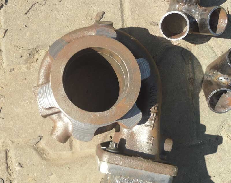

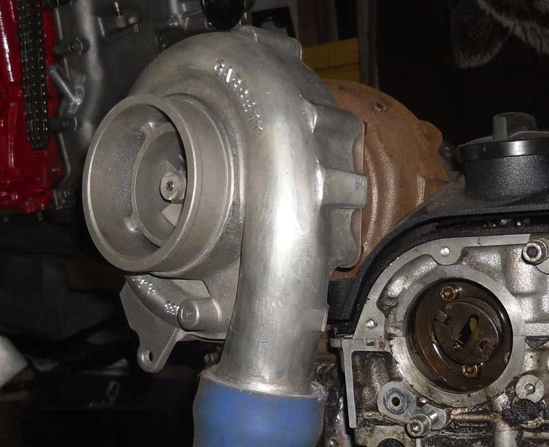

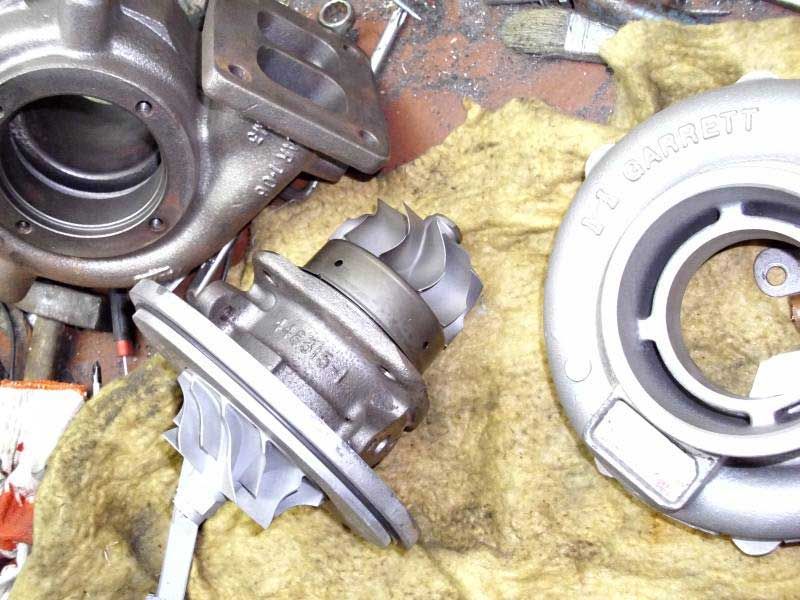

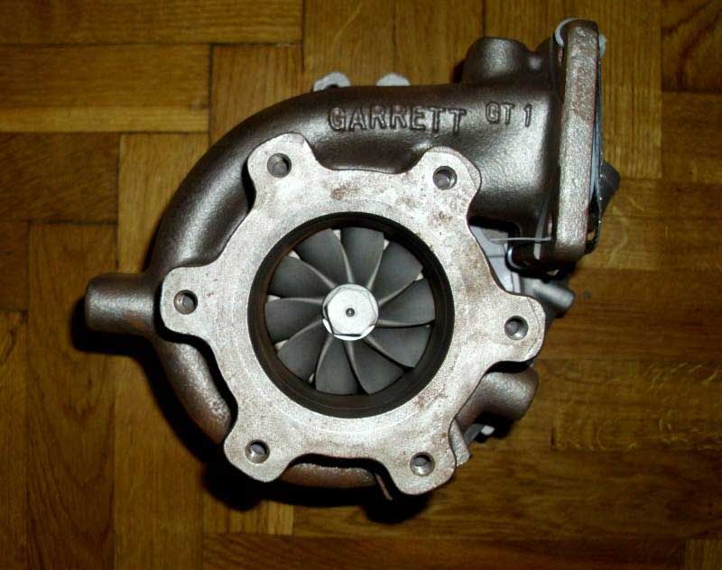

Moja turbosprężarka GT40 miała wyjście wydechu ba flanszę 6-bolt, nie za bardzo mi to odpowiada więc muszla została przerobiona
tak było:
a tak jest:
i przy okazji rozebrany Garrett

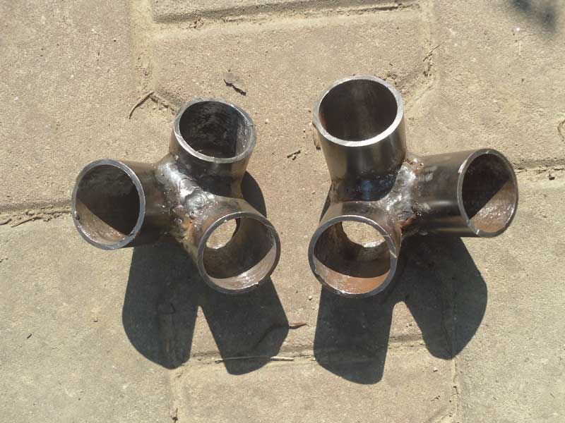

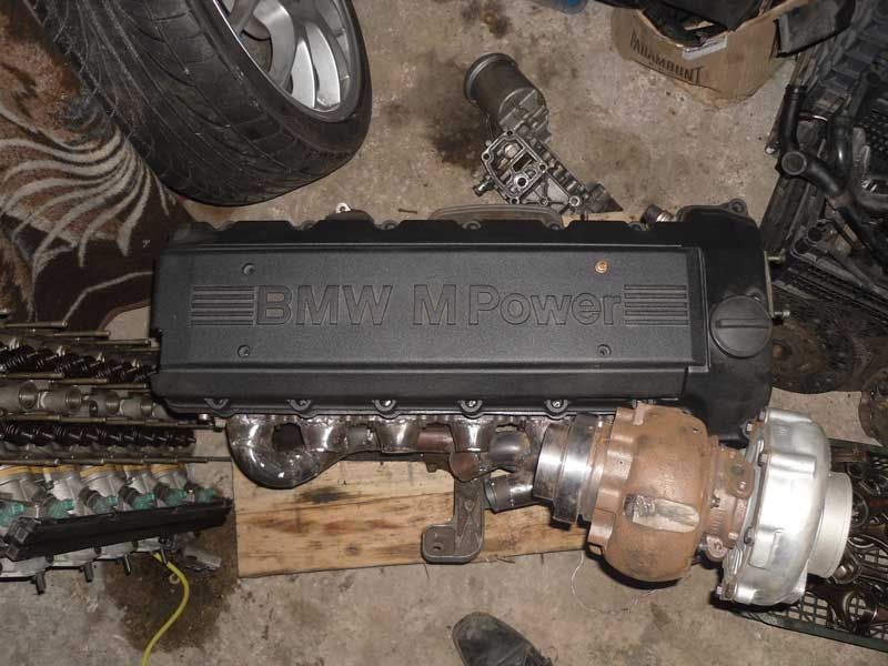

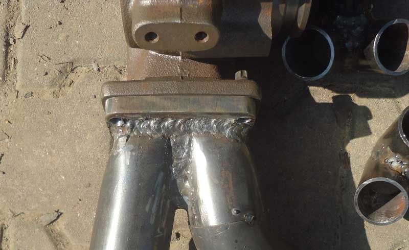

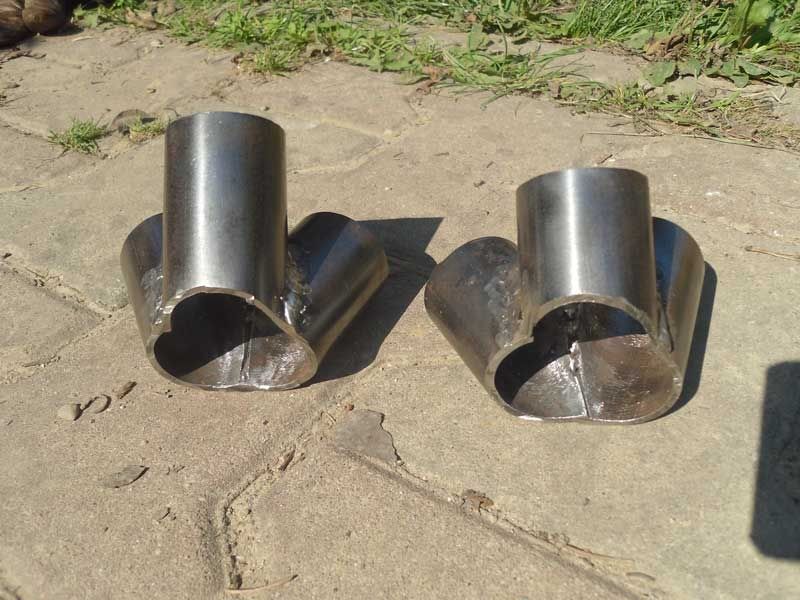

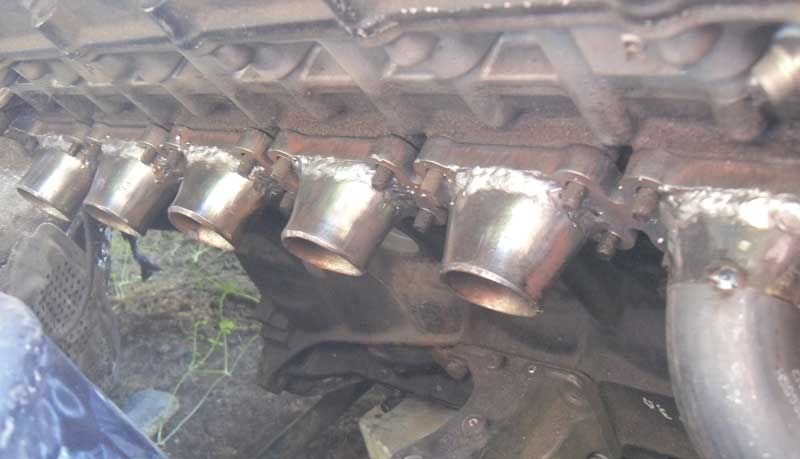

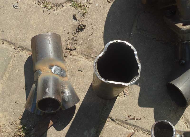

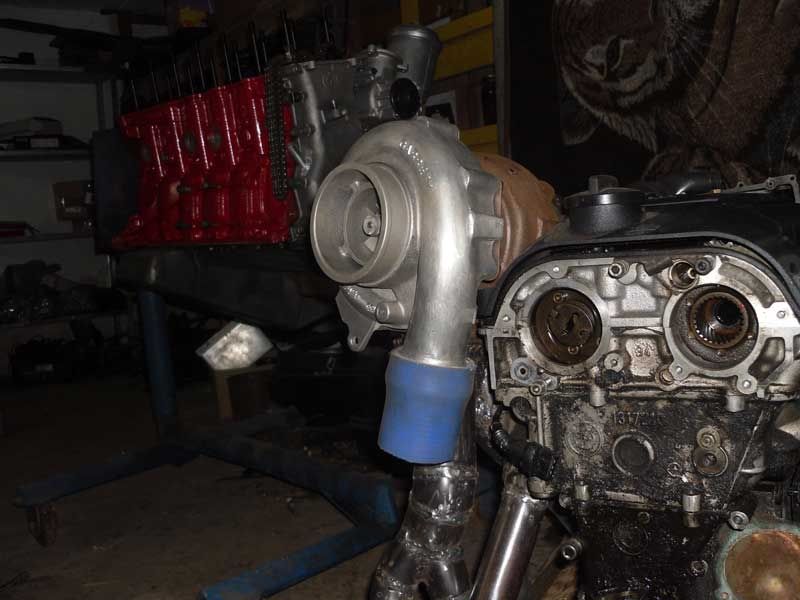

Ostatnią rzeczą która sprawia mi problem większy niż myślałem jest kolektor wydechowy :ph34r: Ma to być solidny kolektor równoodległościowy (czyli każdy runner dokładnie tej samej długości co pozostałe), na flanszę twin-scroll. Do tego z turbosprężarką maska ma się zamykać normalnie, z przodu ma być z 10cm miejsca przed lampą, kolektor ma się dać łatwo przykręcać od góry (czyli wszystkie runnery kierujemy w dół), ma zostać seryjna łapa silnika i ma się go dać zamontować bez demontażu całego silnika. Niby łatwo, ale jak zacząłem to wszystko składać okazało się że pomieścić tyle rur w tak małej przestrzeni to koszmar. Jak ktoś by mi powiedział że da 1-1,5 tys za taki kolektor do E36 to bym faktycznie parsknął śmiechem, poważnie. Jednocześnie mocno zazdroszczę posiadaczom E34 miejsca pod maską.
Kilka zdjęć:
Jak widać wszystko spawane jest migomatem, więc estetycznie wygląda nie za ciekawie :heh: :tongue: ale postanowiłem że od początku do końca sam będę robił wszystko przy tym aucie, i tak zostanie. TIG-a (już) nie mam, więc jest tak a nie inaczej, spawy są solidne, a całość i tak będzie pod bandażami termoodpornymi.

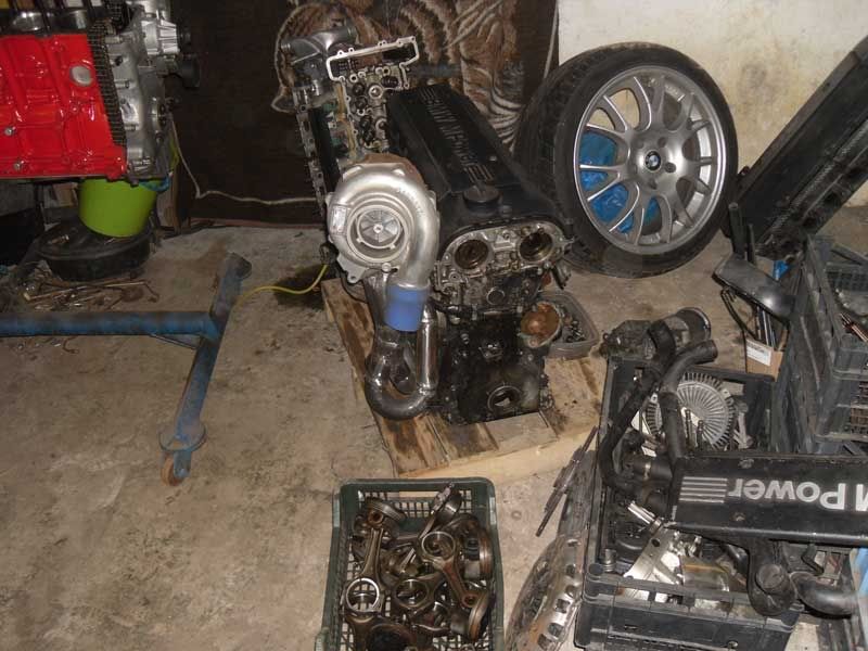

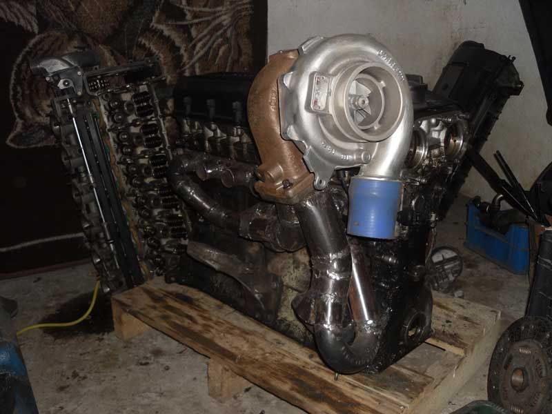

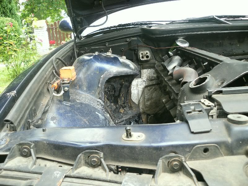

Poniżej przymiarki na silniku, oczywiście w moim E36 jest cały czas jeszcze inny S50 :tongue: i wszystko na bierząco jest sprawdzane pod maską.
Jak widać prawie na styk
więc w połączeniu z tym modem kielicha, maskę da się zamykać, i jeszcze będzie miejsce na kolano przed turbiną dla filtra powietrza ITG
Obecnie jest już bardziej zaawansowany, ale zdjęcia będą jak będzie cały. Po wykonaniu kolektor idzie do obróbki termicznej w celu usunięcia naprężeń.
Tyle na razie :ph34r:
