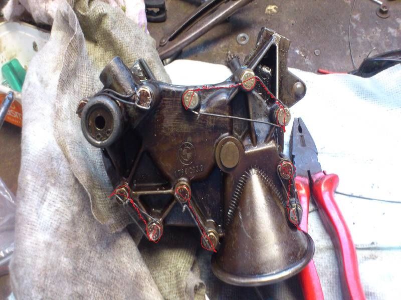

Nie rozumiem za bardzo tej technologii. Wyglada jak najwieksza sztuka druciarstwa jaka mozna wykonac. Nie lepiej byl wszystko porzadnie odtluscic i sruby wkleic na specjalny klej do gwintow ?Wąski pisze:w wolnej chwili rozebraliśmy pompę która lubi się rozkręcać wyczyściliśmy założyliśmy nowe uszczelnienia i skręciliśmy w technologii lotniczej![]()

To tez jest rozwiazanie bardzo dobre stosowane w samolotach pomimo wkrecania na klej.
Re: Bmw e30 m73b54 5.4 v12 by Wąski and Forti "BSS"
Jak przeglądam różne projekty, to w Stanach często tak składają rozrządy/napędy pomp oleju w silnikach do motorsportu.forti pisze:To tez jest rozwiazanie bardzo dobre stosowane w samolotach pomimo wkrecania na klej.
To nie jest żadne druciarstwo, tylko rozwiązanie żywcem zapożyczone ze sztuki lotniczej, a nazywa się kontrowaniem (drut to kontrówka). Wszystkie newralgiczne śruby są zabezpieczane w ten sposób i nie ma na to lepszego sposobu. Jak robie przekładnie do takich silników to też je tak zabezpieczam bo jest to wymagane przez różne normy bezpieczeństwa (skądinąd przemysł lotniczy jest najbardziej na świecie dopracowany pod względem bezpieczeństwa)

Bardzo dobre.
Doskonale rozumiem jak mogles sie zdenerwowac na te sruby, ale zeby sie te druty nie odplataly to bym ich odrazu nie zaciskal, ale jeszcze zapletl o kawalek drutu pomiedzy srubami.

Wierciliście główke kazdej śruby, czy można dostac gdzies gotowce? Jak wierciliście to chyle czoła za wytrwałość. Patent na pewno się sprawdzi, choc w istocie wyglada druciarsko
Jakim drutem to zabezpieczyliście?

tak każda śruba była wiercona a drut to nierdzewkaFifo pisze:Wierciliście główke kazdej śruby, czy można dostac gdzies gotowce? Jak wierciliście to chyle czoła za wytrwałość. Patent na pewno się sprawdzi, choc w istocie wyglada druciarskoJakim drutem to zabezpieczyliście?

drut mig nierdzewny to nie jest dobry material na to
w sklepach z czesciami do wozkow widlowych moga miec takie "szostki"

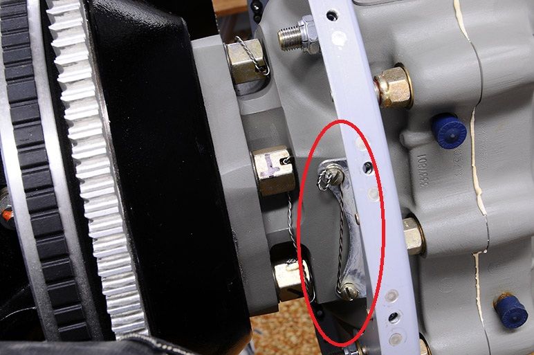

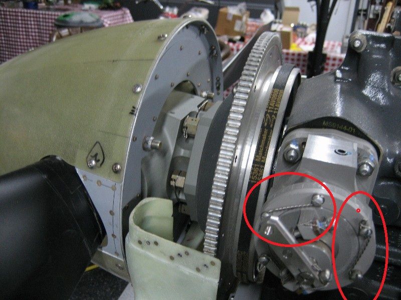

Witam tu mogę zabrać głos bo jestem mechanikiem lotniczym i oczywiście kątrowanie jest metodą lotniczą sprawiającą sporo trudności początkującym zawsze drut pęka przy ostatniej śrubie a nieraz 6 się kątruje jednym kawałkiem
Tak jak wy macie to zadrutowane jak pęknie drut narobi kłopotów wkleje wam 2 zdjęcia jak powinno to wyglądać jak macie jeszcze nie zamontowane to poprawcie. Kątrówkę z nierdzewki mozna kupic np. w Praktikerze

Dzieki kolego jak tylko nadazy sie okazja zeby to rozebrac napewno poprawimy.maveric004 pisze:Witam tu mogę zabrać głos bo jestem mechanikiem lotniczym i oczywiście kątrowanie jest metodą lotniczą sprawiającą sporo trudności początkującym zawsze drut pęka przy ostatniej śrubie a nieraz 6 się kątruje jednym kawałkiemTak jak wy macie to zadrutowane jak pęknie drut narobi kłopotów wkleje wam 2 zdjęcia jak powinno to wyglądać jak macie jeszcze nie zamontowane to poprawcie. Kątrówkę z nierdzewki mozna kupic np. w Praktikerze
