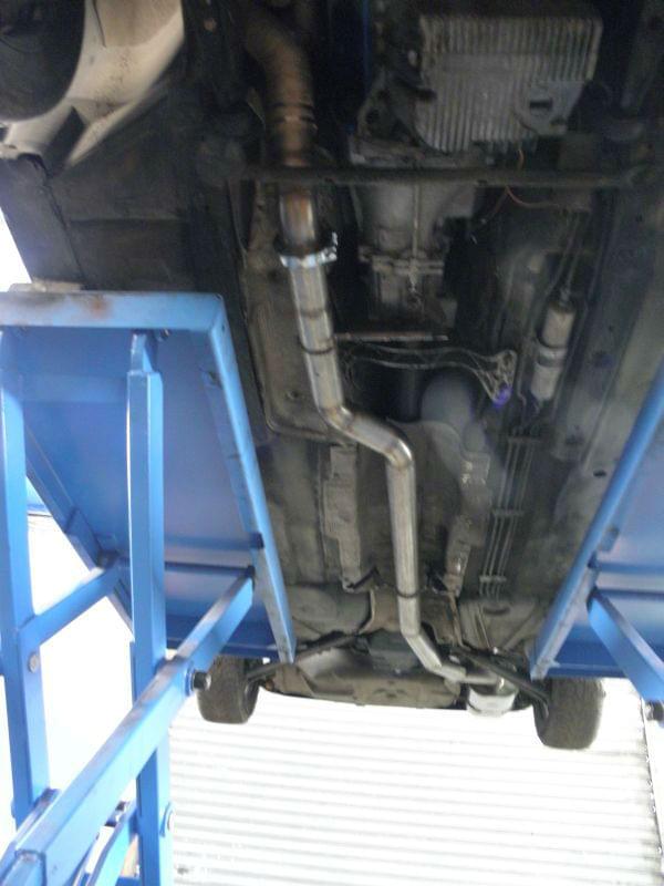

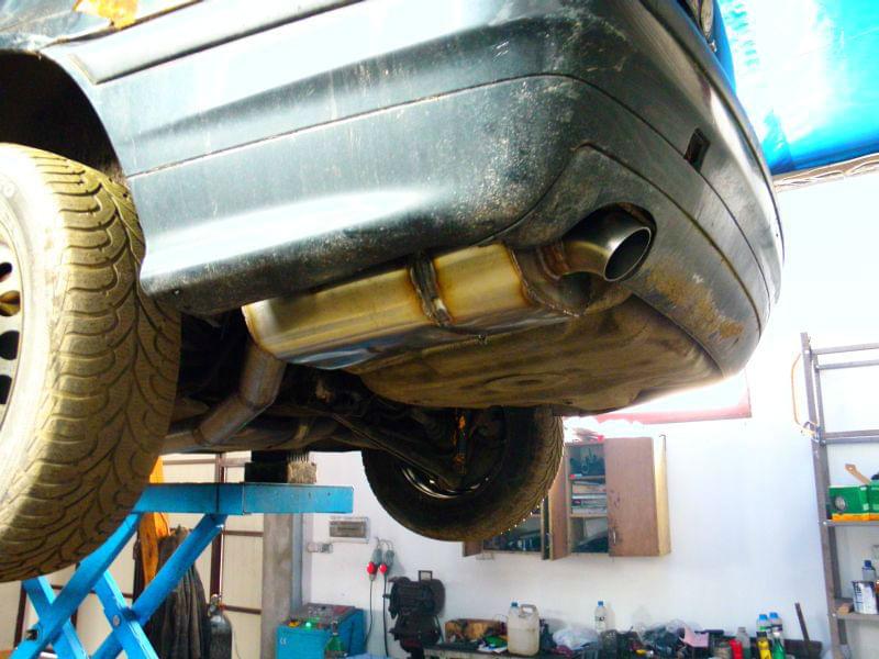

filip no ja wiem że z mocowaniem turbosprężarki na dole wiążą się inne problemy ale też już przez to przechodziłem i stwierdzam że tamte problemy były ,wg mojego mniemania, mniej kłopotliwe. Kilka dni temu skończyłem wydech i silnik zagadał pierwszy raz po cichu:) W sumie to jestem pod wrażeniem, że tak cicho jest. mój poprzedni wydech posiadał dwa tłumiki ale było głośniej niż na tym jednym, no i ten metaliczny gang :D
Widać łączenie wydechu na v-band, martwiłem się jak będzie z demontażem i montażem tego wydechu ale wszystko jest ok.
W szwedzkim stylu :cool2:

podoba mi się ten szwedzki styl, kocówka rodem z "diesela" jakiegoś. pracuje faktycznie cicho. czekam niecierpliwie jak sprawuje się to turbo.

też miałem zrobić wiszącego siusiaka ale zabrakło kolanek a była sobota :)...
co sie dziwisz że cicho jak masz taką puszkę wielką :)
co do samego wydechu to zawsze byłem zdania żeby minimalizować liczbę załamań, poza tym wygląda ok ;)

Też jestem zwolennikiem prostych linii ale nie byłem pewien jak ten tłumik będzie się sprawował i zrobiony jest "stopień" pod autem żeby ewentualnie założyć tam jeszcze jeden tłumik. Czy te załamania bardzo ograniczają flow wydechu? Czy jest to niewielka strata, bo innych minusów chyba nie ma ?
Re: E36 325iA cupe tuurbo czarne Pietrka / teraz skrzynia ma
elmo0104 pisze:Też jestem zwolennikiem prostych linii ale nie byłem pewien jak ten tłumik będzie się sprawował i zrobiony jest "stopień" pod autem żeby ewentualnie założyć tam jeszcze jeden tłumik. Czy te załamania bardzo ograniczają flow wydechu? Czy jest to niewielka strata, bo innych minusów chyba nie ma ?
przy takich mocach nie zauwazysz roznicy nawet, jest wszystko ok .

jeśli nie nasadziłeś kartofli do środka i używałeś kolanek do robienia zakrętów to jest ok :)

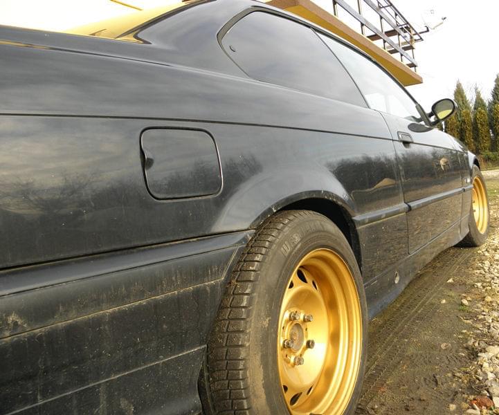

Odrobina fantazji w postaci felg poszerzonych w kolorze złotym ;)

Jeszcze przynajmniej jednego cala i ladnie naciagniej gumy brakuje, gleba po ranty felg i Hella Flush gotowa

No ta... Ale doładowany samochód buduje się chyba po to aby zapitalać chociaż od czasu do czasu a nie walnąć glebę po sam asfalt i czołgać się po naszych drogach... A jak już trafimy na fajny kawałek to naciągnięte 195 na 10j będzie się smażyć do końca piątego biegu...

Zgadzam sie z Toba. Ja to dla jaj napisalem. :heh:

ale fakt faktem że 2-3 centy w dół by nie zaszkodziło :)
