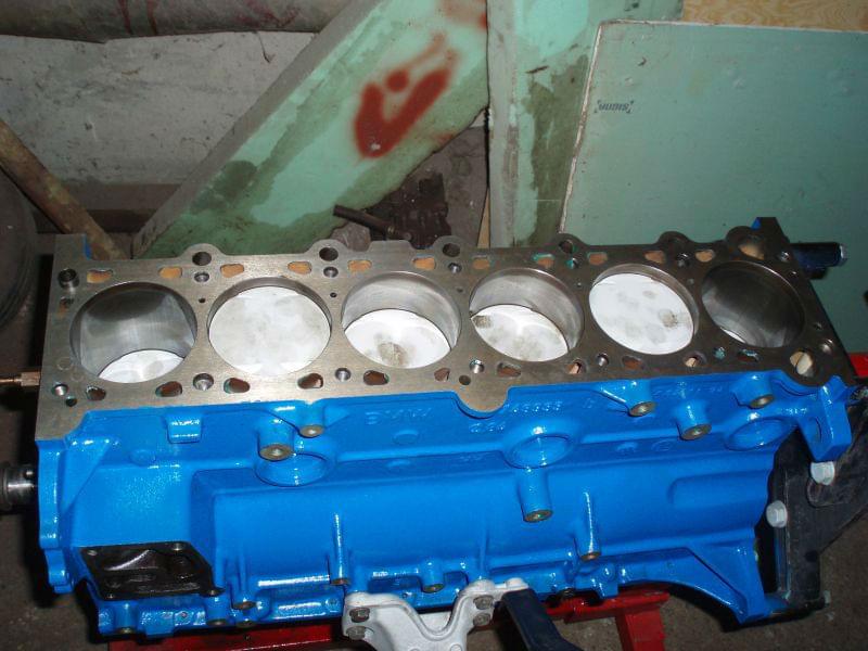

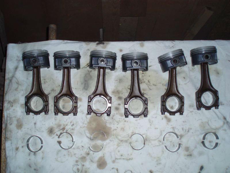

Przygotowane zestawy do włożenia do silnika. Wszystko wyważone z dokładnością do 0.5 grama. Stosunki mas big i small end'ów korbowodów również z taką dokładnością ustalone :)
No i już w bloku :)

M54B30 także ma kuty wał korbowy.

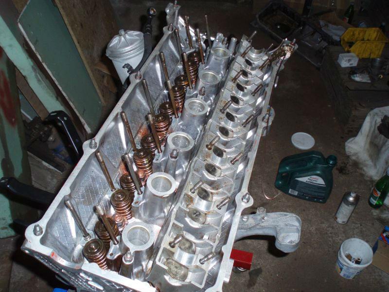

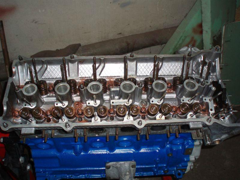

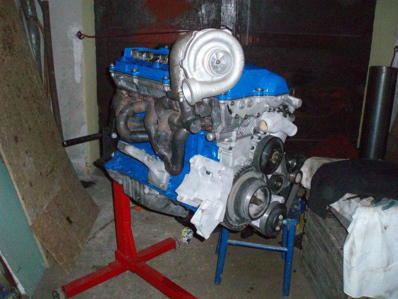

Też mi się kolor podoba ;) Dzisiaj doszedł klej od Mrowczana i zagościła tym samym na bloku głowica. Pomiędzy nimi kanapka oczywiście. Głowice dokręciłem na 105Nm i nic się złego nie działo :)

Silnik złożony
Kolektor wydechowy
Re: E36 325iA cupe tuurbo czarne Pietrka / teraz skrzynia ma
bedzie ogien, zycze powodzenia,

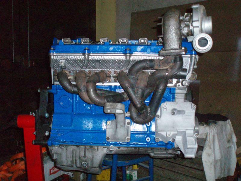

Przeczytałem cały temat od początku i masz zacięcie, zwłaszcza do spawania kolektorów :)
Powiedz mi z jakiej rury (grubosc scianki i materiał) spawałeś kolektor?
Kolana to zwykłe kolana hamburskie dostępne w każdym hydraulicznym. średnica zewnętrzna to około 40mm. nie pamiętam teraz dokładnie jaki to wymiar. Rura konstrukcyjna o tej samej średnicy zewnętrznej ale cieńszej ściance. Wszystko z czarnej stali.

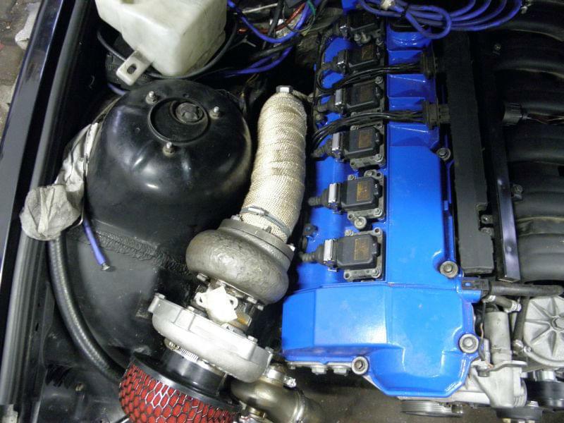

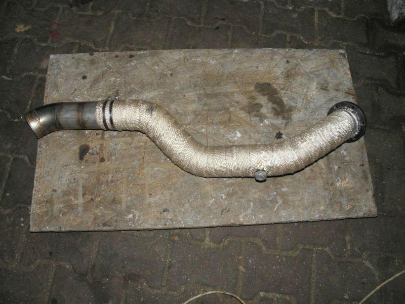

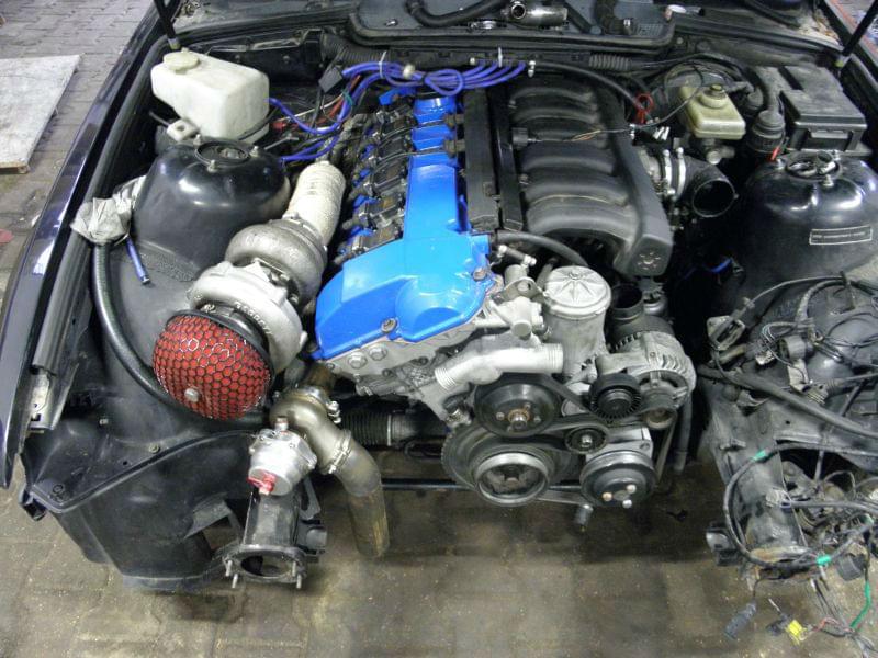

Tak to wygląda teraz. DP też pochłonął kilka godzin pracy. Da się go zamontować i zdemontować bez większych problemów.
Jest trochę ciasno
WG też na miejscu ;)
Posty: 593
Rejestracja: 25 gru 2009, o 21:15
Imię: Wąski
Post autor: Wąski »
będzie chłodnica oleju ?
ps: ja bym założył bokiem 3 cewki albo jakąś mega osłone zrobił bo te kable powiedzą pa pa odpływamy
a ogólnie całość kozak
Chłodnicy oleju nie mam w planach a to dla tego że auto nie jest na tor tylko na ulicę co wiąże się z tym że nie będzie ciągle na max obciążeniu jeździć. Będzie na cewkach blacha jeszcze i tam po niżej na kablach. Myślałem że montaż turbiny u góry poprawi dostęp do wszystkich dodatkowych elementów i ogólnie że będzie mniej pierdzielenia- pomyliłem się:P
Post autor: filip »
gdyby była na dole też nie byłoby łatwo. trzeba się uporać ze spływem i łapą silnika... powodzenia
