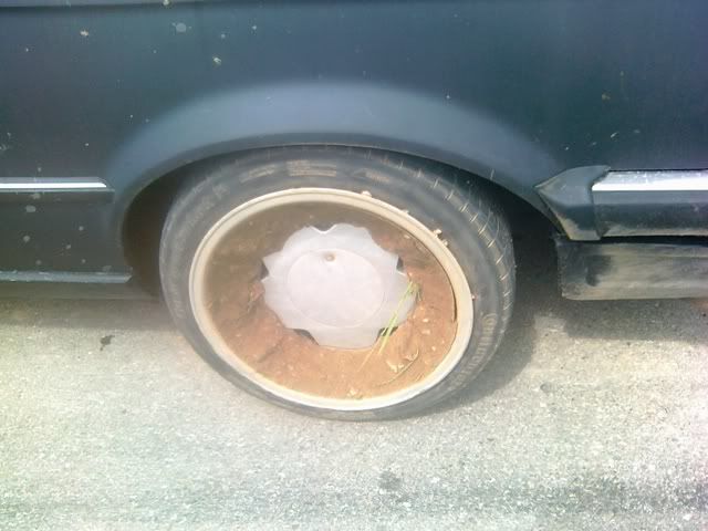

dobre foto...
w wakacje pojechałem na obcy dla mnie zakręt i trochę mnie poniosło :down:

Re: E30m50turbo
Stary, siano z butów jej wystaje :heh: nie mogłem się powstrzymać :śmiech:

elmo0104 pisze:Stary, siano z butów jej wystaje :heh: nie mogłem się powstrzymać :śmiech:
to się nazywa wioskowy drift :śmiech:

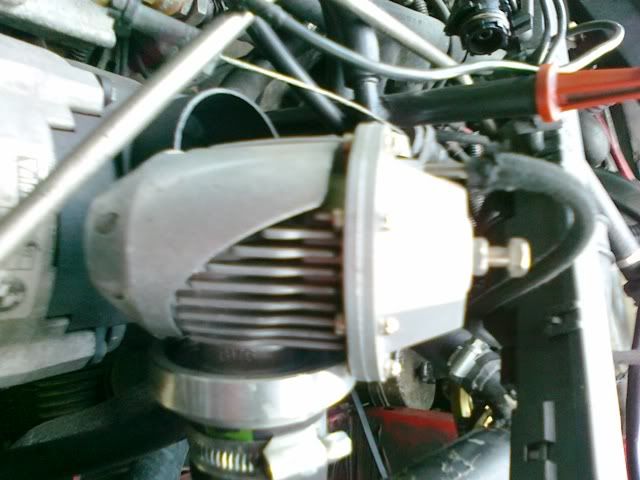

Jaki BOV tam siedzi? ( Nazwa model )

po pierwszym filmie mam wrazenie ze zaden

sugerując się zdjęciem jest to replika hks ;)
Na pierwszym filmie faktycznie słychać jak powietrze cofa się przez turbinę.
