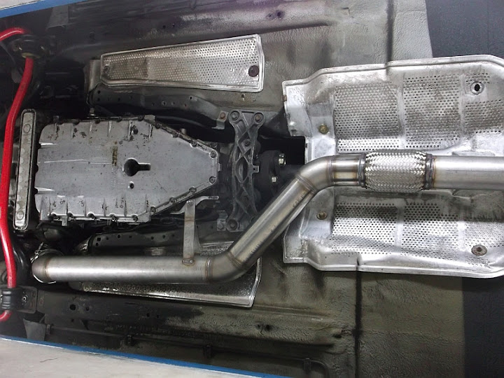

W końcu przyszedł czas na dalszą budowę układu wydechowego - v-band łączący z downpipe'm
Kolejne spawy
Początkowa część z mocowaniem do skrzyni biegów
Dalsza część ze złączem elastycznym
... i tłumikiem środkowym
Tłumik końcowy od MTG z końcówkami na wzór fabryczych
Mocowanie tłumika do karoserii
Cały układ wydechowy na gotowo
Tłumik końcowy na aucie
Spasowanie ze zderzakiem
Widok pod autem
Wieszaki tłumika środkowego

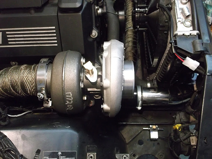

Przyszedł czas na ostatni etap projektu - montaż na gotowo oraz strojenie. Wcześniej jednak musiałem jeszcze uspawać spływ z turbo.
Cały układ wydechowy w pobliżu silnika został owinięty bandażem bazaltowym dwu- lub trzykrotnie.
Również w przypadku spływu z turbo pasowanie niestety musiało być dosyć ciasne
W trakcie składania
Intercooler z wypolerowanymi dolotami
Przód na gotowo
Przed pierwszym odpaleniem
Pierwsze przejażdżki uwidoczniły konieczność uspawania catch tanka

Silnik finalnie udało wystroić się na 0.55bar boostu, co dało 412KM i 568NM
Po założeniu pokryw i rozpórki pod maską sytuacja prezentuje się następująco

pajak2444 pisze:Gumy mocowania tłumika to poduszki tylnej łapy skrzyni biegów bmw czy z jakiegoś innego auta dostałeś coś mniejszego gabarytowo ?
Poduszki skrzyni z E36. Mniejsze posiada np. właśnie E34 i mocowany jest na nich układ wydechowy do skrzyni biegów. Są jednak zdecydowanie mniej twarde.
