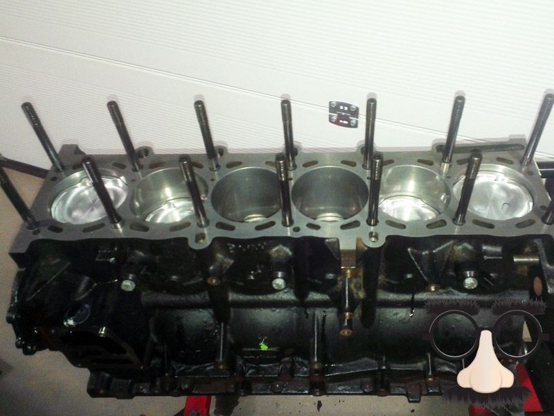

Ja cały czas zastanawiam się nad jednym czy jeżeli blok nominał po dokonaniu pomiarów będzie o.k to czy dawać tłoki nadwymiarowe czy jednak nominały?
Re: E46 S54B32 FORGED TURBO
Nominalne dajesz, po co to ruszać w takim wypadku? Można pierścienie zmienić tylko, ale jak nie noszą śladów zużycia to nie ma sensu moim zdaniem. Średnicówka prawdę powie, a tłoki na dole pomierz pasametrem albo mikromierzem.

Co do nadwymiaru, to musiałem go wsadzić ze względu na spory próg. Wczoraj złożyłem dół. Luz na panewkach jest jak fabrycznie, więc powinno być ok.

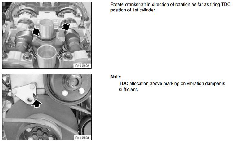

EDIT: Rozrząd ustawia się prawie jak w M50

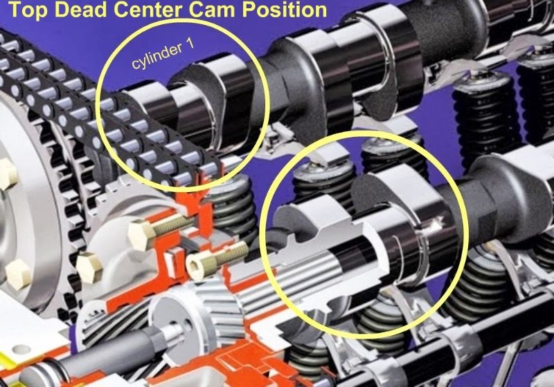

w wałkach masz otwory w które wkładasz pręciki i musza być one wzlgędem siebie równoległe a krzywki pierwszego cylindra skierowane od siebie.
Problem mozesz miec ze spieciem vanosa bo tego trzeba elektronicznie otworzyc i dobpiero założyć

Jak zobaczyłem cenę ori panewek w ASO to się nawet nie zastanawiałem. Wał został bardzo dokładnie pomierzony, tak samo korby. Przed założeniem korby zostały skręcone razem z panewkami, zmierzony został luz w kilku płaszczyznach. Luz mieścił się w granicy od 6 do 7 setek. Mam nadzieje, że panewka za szybko się nie podda.
