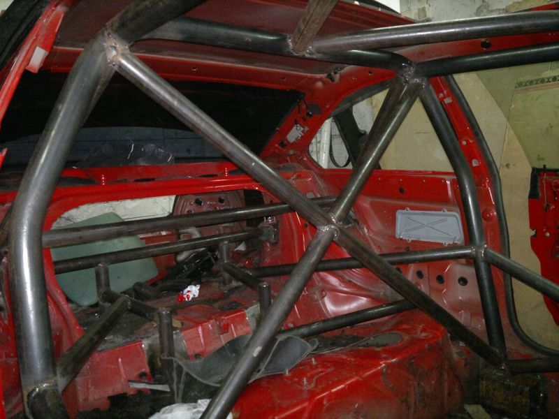

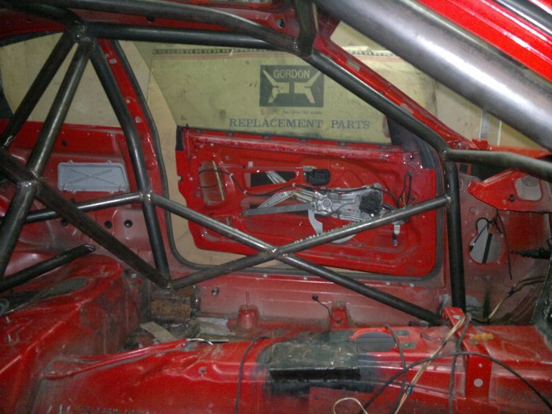

Tak jak mówiłem prace powoli postępują do przodu. Klatka już prawie gotowa zostały do zrobienia tylko zastrzały do kielichów. Po dokładniejszych oględzinach moje przednie nadkola nadają się na złom więc szukam jakiś laminatów. Nadal trwają przygotowania do malowania budy czyli nieustanna walka zerdzą :kwasny: .

Ale zrobiliście dupne szpary między klatką a budą :blink2: Spawaliście wszystko od razu na sztywno? Zastrzały nie będą pospawane do pałąka od strony budy :roll:
Perła, a dlaczego ma być problem?
Edit:
Na przyszłość polecam program: http://www.metalgeek.com/static/cope.pcgi" onclick="window.open(this.href);return false; ;)
