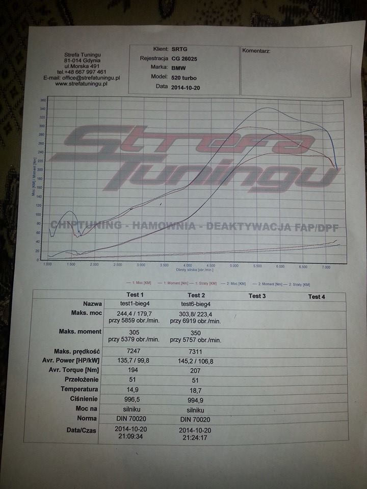

Autko wystrojone jest 300+
niestety na hamowni inercyjnej nie dało się obciążyć auta i boost 1000rpm później niż na drodze ale coś tam pokazało

Całkiem ładnie . jaki boost ??
Re: E34 m50b20 turbo GT30 . stage II str.10
heh 2.0. dopioles swego! jedz na obciazeniowke zobaczysz cyfry:)

Kręcisz do 7300rpm ponad czy na hamowni źle wpisane przełożenie?

Super. jak na tak ciezka bude i tylko (podobno) 303hp to niezle to idzie, filnik z zegarami podoba sie

Jest i mocne 2.0
Gratuluje dobrego wyniku i zadowolenia z realizacji projektu,
mam jednak pytanie przy ilu jest 1,2 bara bo po filmiku wychodzi bliskie 5 tys obr ? Boost trzyma równo do samego końca?

Może być, szkoda tylko że tak mało momentu ale w zasadzie nie wiadomo czego się tu spodziewać po takiej małej pojemności

i pomyśleć że można było założyć turbosprężarke od evo żeby ten wykres jakoś wyglądał...

tak odcinka jest na 7300 rpmMiś pisze:Kręcisz do 7300rpm ponad czy na hamowni źle wpisane przełożenie?
ponoć dało by się jeszcze ugrać 25-30 hp lecz ja chciałem przekroczyć 300 i stwierdziłem że to mi wystarczysztymc pisze:Super. jak na tak ciezka bude i tylko (podobno) 303hp to niezle to idzie, filnik z zegarami podoba sieGratuluje
dobry reduktor i wtryski można by więcej wykręcić na lpg niż na PB :Patom1 pisze:znaczy ze czas przesiadac sie na PB ;P kurde kusisz
1,2 jest 4500-4600 i trzyma do końca. jestem mega zadowolony bardzo fajnie jedzieleo pisze:Jest i mocne 2.0
