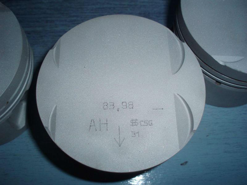

Ja wiem Kamil że to ssąca część ma największe znaczenie ale w pewnym momencie przyrost jej wydajności nic nie da jeśli w wydechu będzie się budowało wielkie ciśnienie:) Nie chce obstawiać bo będzie później zawód:D Odnośnie tłoków to denka wyglądają idealnie, jutro może wyjmę tłoki i wał to obadam płaszcze tłoków. Powiedzcie mi czy każdy M50B25TU ma średnicę tłoka jak u mnie(83,98mm)?[/quote]
W niektórych silnikach bmw są 2 selekcje nominału.Jest "0" i "00".Twoje tłoki są selekcji "0" czyli mniejsze.

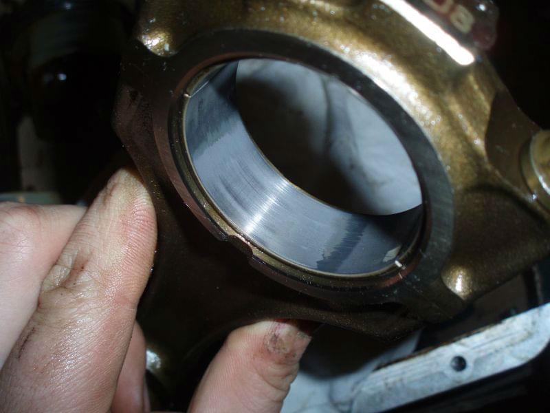

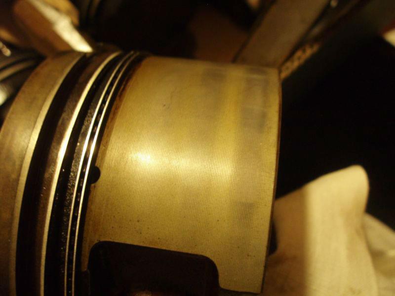

Dzięki za wyjaśnienie zagadnienia rozmiarówki tłoków. U mnie blok się nie nadaję do dalszej pracy. Nie wiem w jaki sposób powstały ale są progi na dole tuleji większe niż u góry :| Nie mierzyłem ale palcem czuć różnicę. Dziwne jest też to że progi nie są na "bokach" tuleji tylko na ich przodzie i tyle(w osi silnika). Wydaje mi się, że to jest co najmniej dziwne. Nie mam zdjęć tuleji ale mam za to zdjęcia tłoków i panewek:)
Widziałem tłoki z młodszych aut i bardziej zużyte a te wyglądają dla mnie jak nówki:) jak je wyczyszczę to też wrzucę fotkę:)

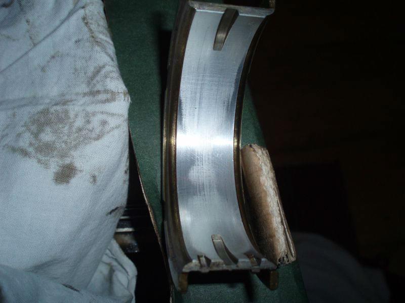

Panewki główne również w nienagannym stanie. Tutaj ta z "dołu"stopy głównej- najsłabiej wyglądająca
Korbowe nie wyglądają najlepiej i chyba warto zakładać dlatego sputtery:)

pokaż tą panewkę z powierzchniami oporowymi , na logikę wał się przesunął w osi . Czy progi są od przodu silnika ?
Progi są od przodu i od tyłu silnika (po obu stronach tuleji). Wał siedział ciasno. Jutro zrobię fotkę powierzchni oporowej panewki i sprawdzę jaki luz miał na niej wał. To był automat wiec nie wydaje mi się że te powierzchnie oporowe mogły się nadmiernie zużyć(nie ma siły pochodzącej od wysprzęglika).
jak poruszasz nawet przykreconym wałem to czuc ze sie przesuwa wyraznie.
Posty: 417
lokalizacja: Pionki
Post autor: DOHC »
no to moja koncepcja padła
DOHC pisze:no to moja koncepcja padła

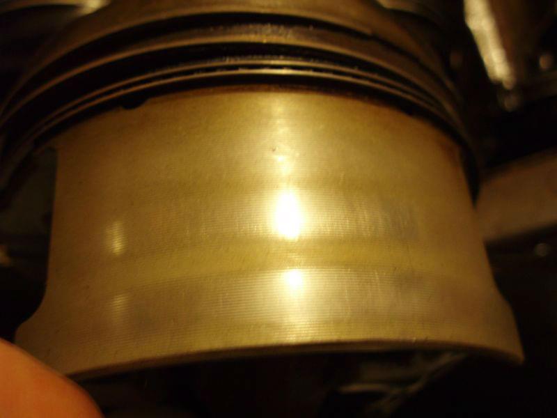

Powiem szczerze, że moja też:D na szczęście . Okazało się że to syf:| Jakiś nalot który wytarty był po bokach tulei i dlatego progu nie było tam a na przodzie i tyle tulei się nie wytarł bo tłoki nie działały tam wielką siłą i nagar jakiś się odłożył. Jutro będę mierzył tuleje i tłoki.

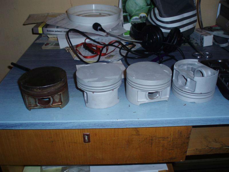

Wczoraj miałem czas na delikatną obróbkę tłoków a w zasadzie ich czyszczenie- przygotowanie.
Porównanie czyszczonych i brudnych.

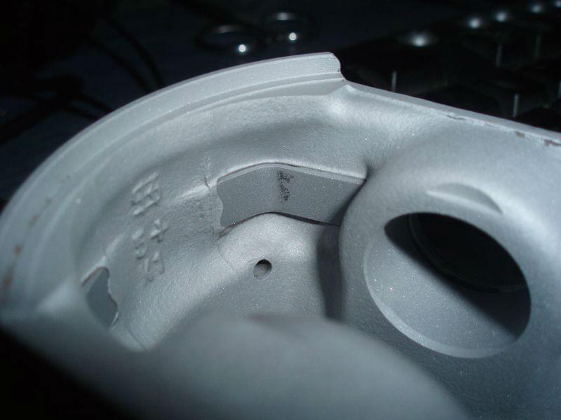

Widok tłoka od spodu. Widać wstawkę usztywniającą w moim przekonaniu płaszcz tłoka.

zeznawaj czym tak to doczyściłeś :heh:
Posty: 1413
wygląda jakby szkiełkowanie albo piaskowanie , tylko czy pasowań sworznia i tłok-cylinder szlag nie trafi?
Posty: 417
lokalizacja: Pionki
Post autor: DOHC »
IMO jakaś mocna chemia / ultradźwięki
ps , chora pora na pisanie na forum :)

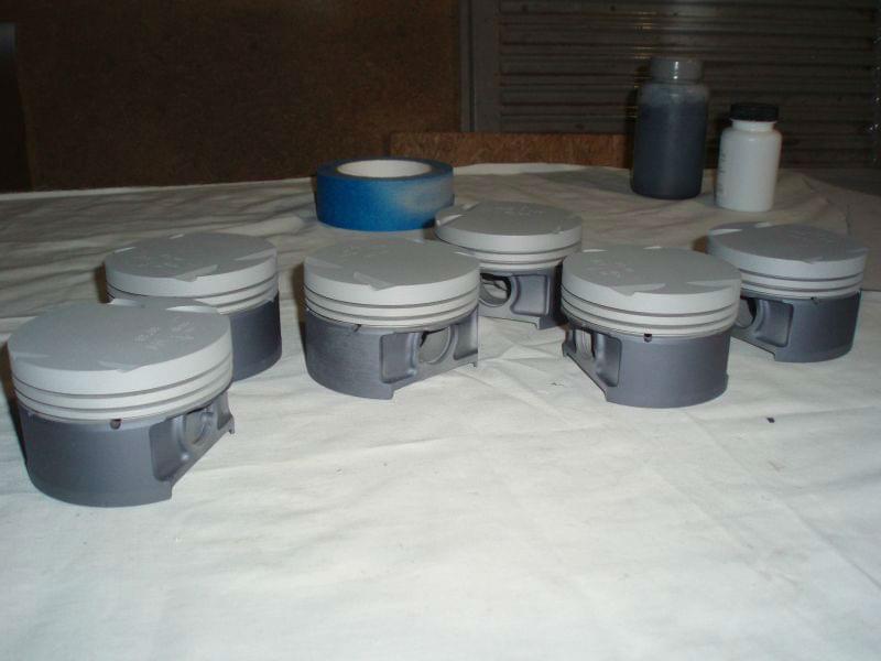

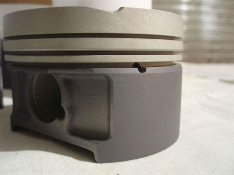

Tłoki były piaskowane korundem o odpowiedniej gradacji i odpowiednim ciśnieniem. Alu wychodzi z takiego bombardowania bez szwanku. Sworzeń wkładałem w otwory po tej operacji i wchodzą tak samo ciasno jak przed czyszczeniem. Kolejne zdjęcia tłoków niebawem po kolejnych zabiegach:)

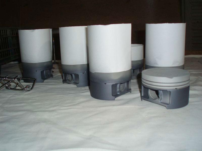

Posty: 1413
jakich zabiegach? dajesz ceramikę?
Tak tak, dokładnie powłoka ceramiczna typu "bariera termiczna" na denko i teflon na płaszcz.

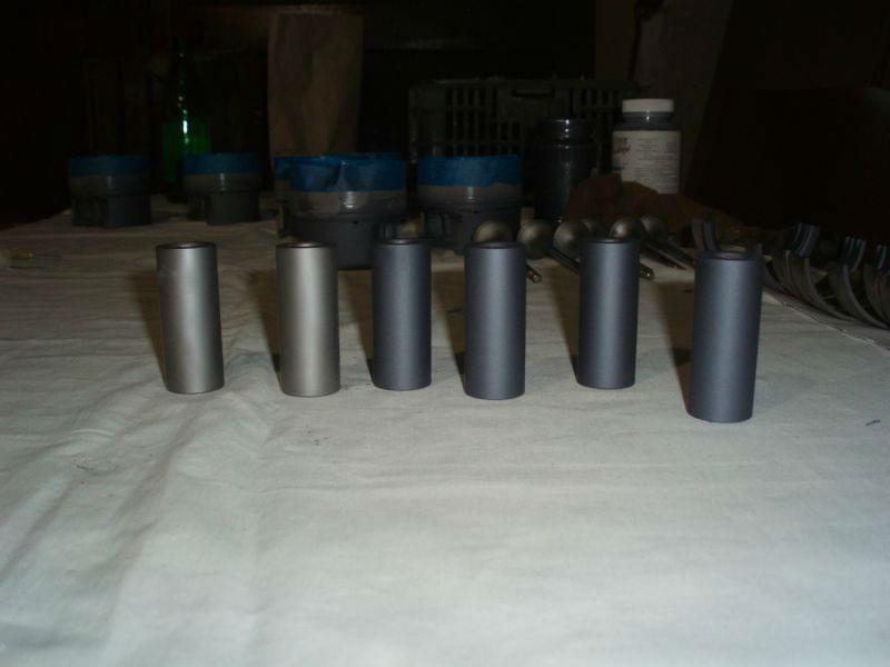

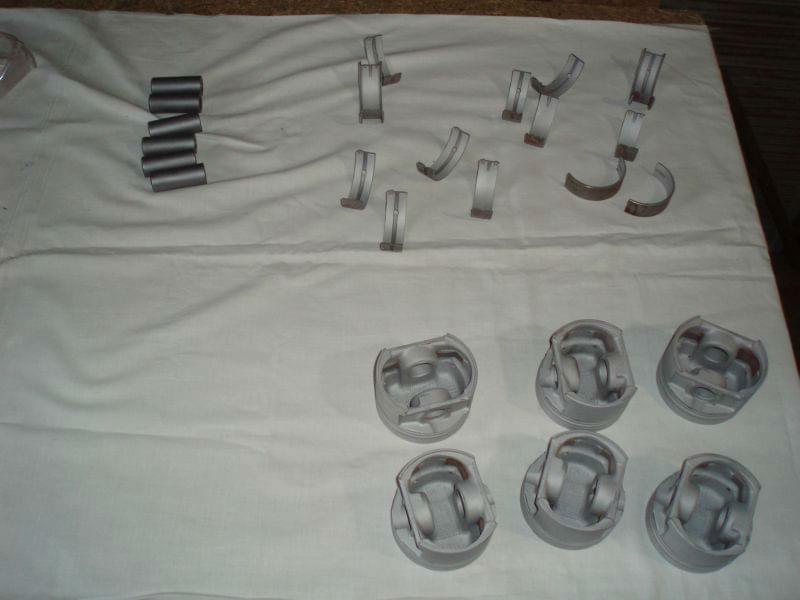

Prace ida bardzo mozolnie ale do wykonania następnego kroku musiałem wykonac niezbędne narzedzie:). Na stole częsci przygotowane do pokrywania ceramiką:

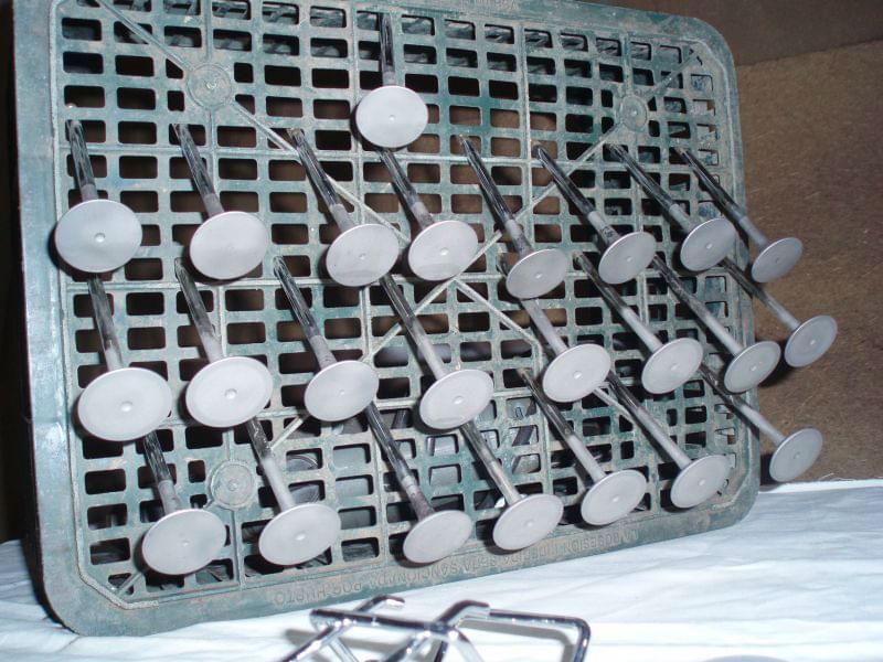

tu zawory po pokryciu ceramiką:
Panewki główne

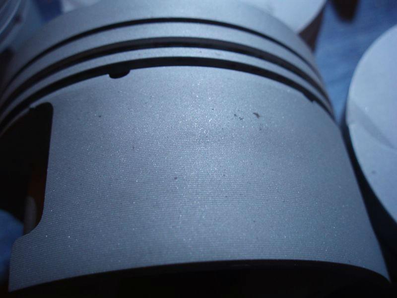

Tłoki dopiero po teflonie. Jeszcze bez ceramiki na denku:
Tu już z ceramiką(prawie nie ma różnicy w kolorze)
