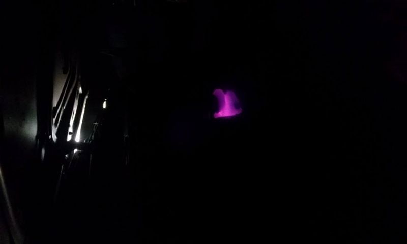

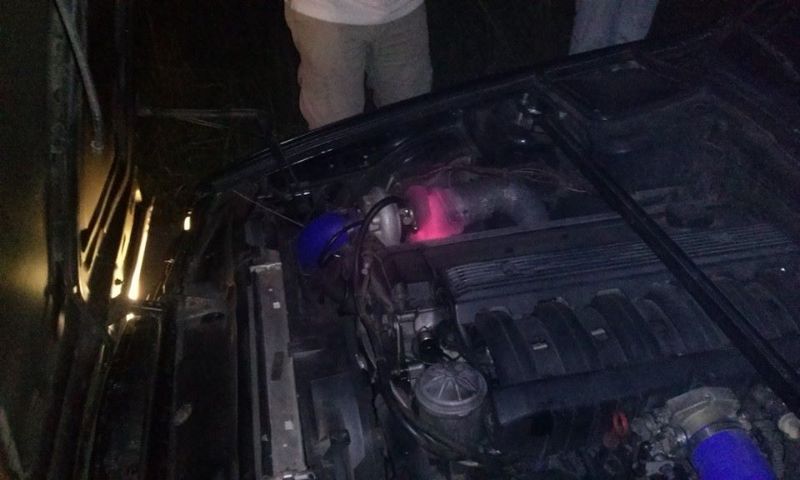

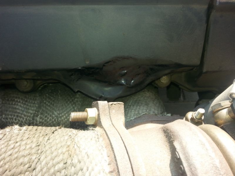

turbo się grzeje i traci moc w oczach kilka fotek po upalaniu :śmiech:

Nieźle upaliło. Kocyk na turbo sobie spraw to chociaż dekiel uratuje :D Swoją drogą dobrze ze sie tam nic nie sfajczyło. Pozdro :)

Nie masz mocno wycofanego zapłonu przypadkiem?

Pózny zapłon albo zbyt dużo paliwa mocno grzeje wydech.

Zawsze wydawalo mi się,że tak to powinno wyglądać,duża temperatura to dużo energii,hehe. Ale to,że turbo siada po rozgrzaniu,to może coś z olejem?
Re: E34 m50b20 turbo
malutka dupka i malutki wirnik wydechowy
