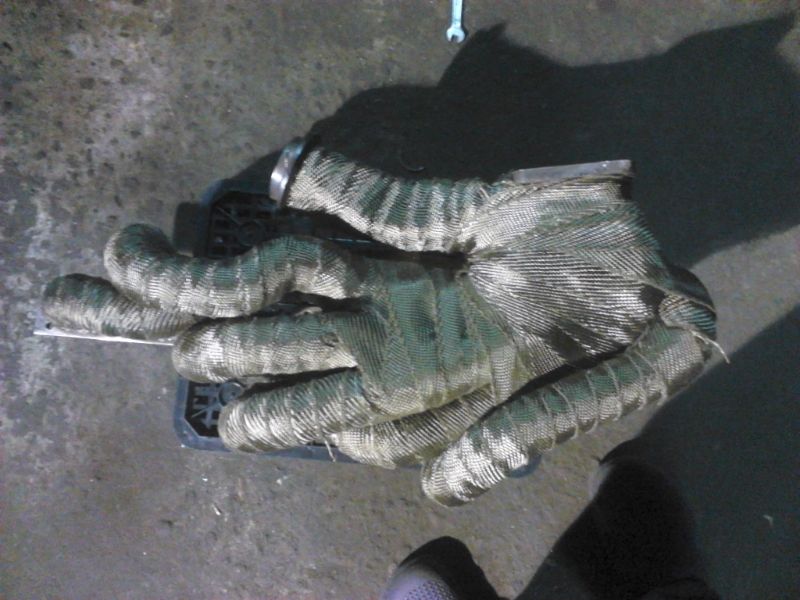

wyglada to oblednie i az nie chce sie wierzyc ze czlowiek moze takie cos wykonac-osmiornica

a ja sie denerwowalem jak przykrecalem do glowicy zeliwniaka ze podejscie slabe

Jak dla mnie też MEGA wykonanie! Tak trzymać! Czekamy na fotki ośmiornicy w komorze :>

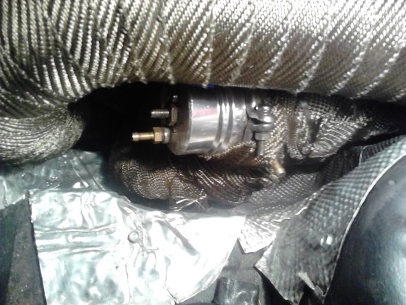

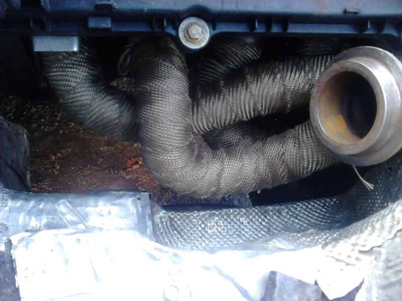

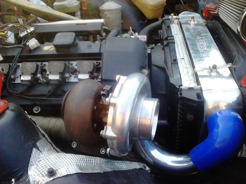

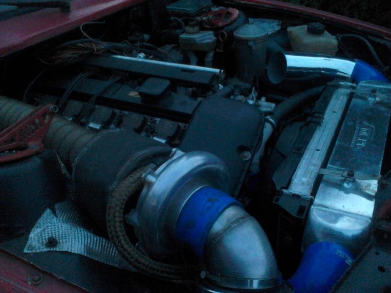

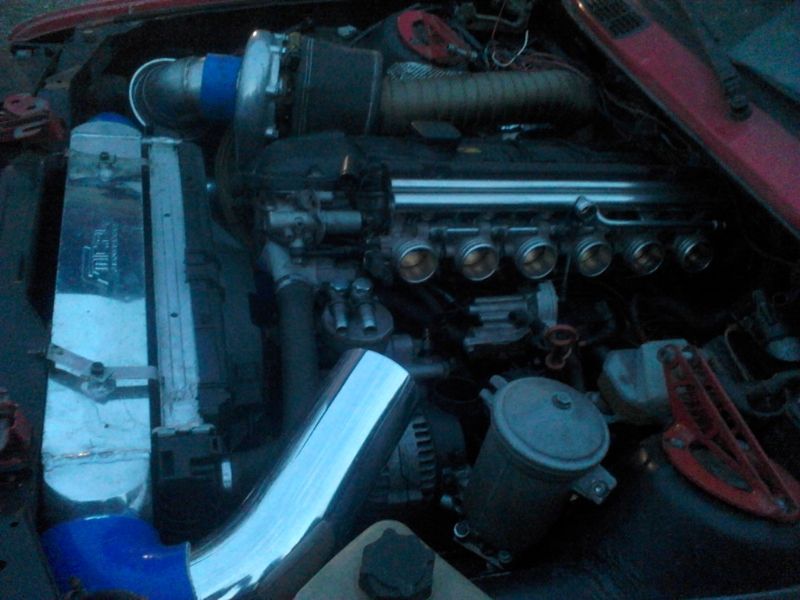

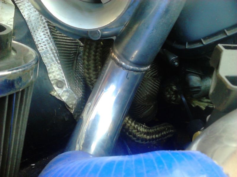

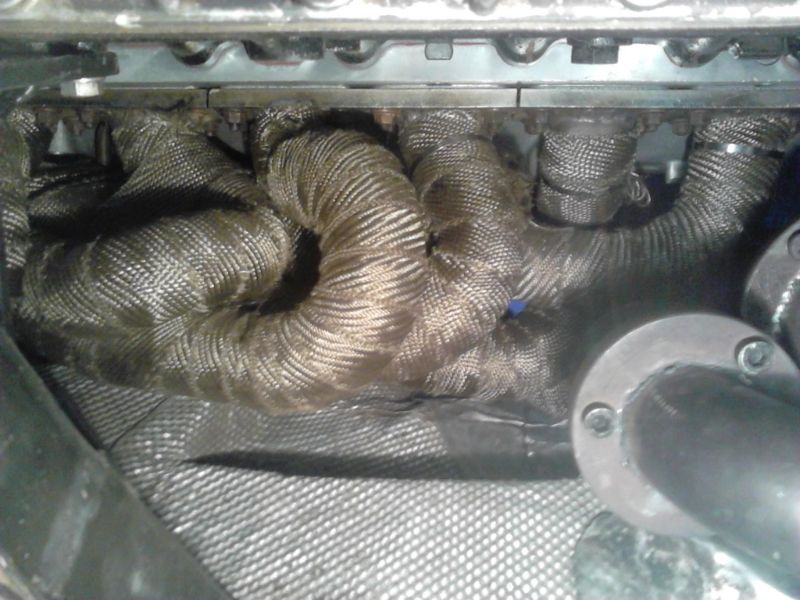

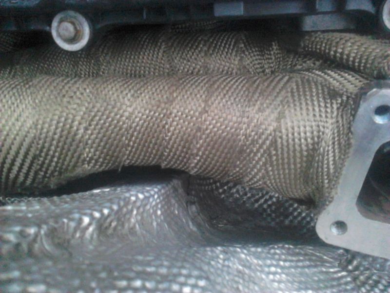

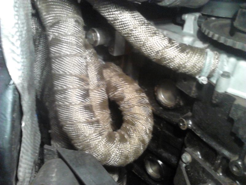

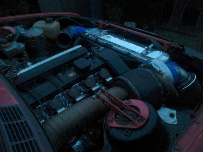

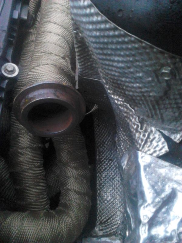

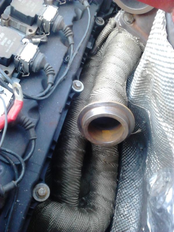

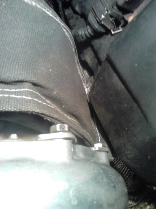

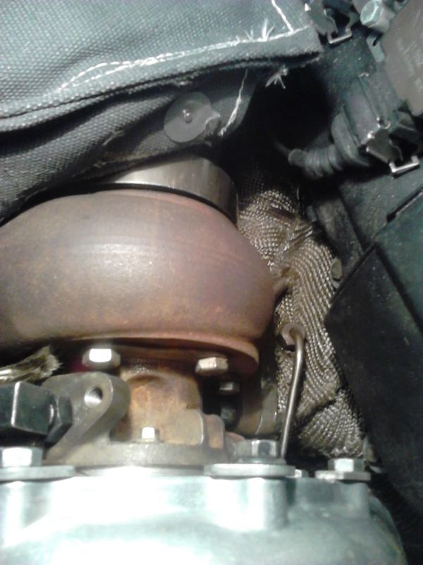

Na szczęście z przykręceniem nie było większych problemów, do wszystkich śrub jest dostęp, ale niestety montaż/demontaż nie trwa 5min
Przed montażem:
A tu już na aucie:
A tu już z turbiną:
I aktualny zarys z pod maski...
Do zrobienia zostało jeszcze:
kolektor ssący, węże z podstawki oleju i chłodnicy,przewody paliwowe z regulatorem, przeróbka całej wiązki, poskładać wnętrze, pospawać mocowanie dyfra i cała masa czasochłonnych pierdółek. Plan był wyrobić się na kamień ale z tego co widzę to ciężko mi będzie wszystko ogarnąć w 2 tygodnie...
Przed montażem:
A tu już na aucie:
A tu już z turbiną:

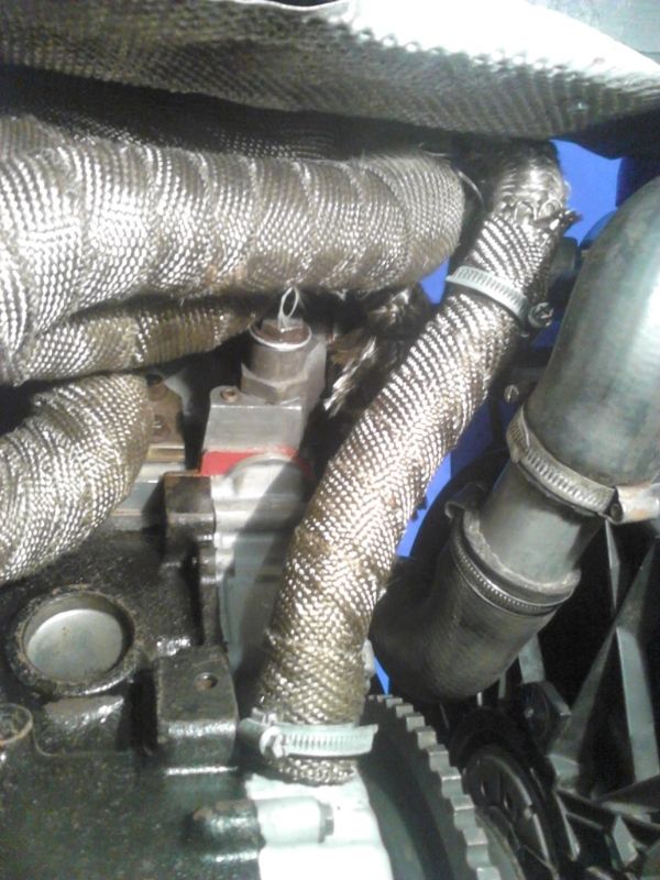

skad wzioles karol ten ladny przewod /kocyk na przewod zasilajacy olej ?
Kupa roboty dobrej zrobiles , bedzie pocisk !

Ten rękaw razem z bandażem kupiłem na alegro:

Autko obecnie stoi na hamowni u Lamika, wczoraj były pierwsze próby na doładowaniu... Niestety brakło czasu żeby zrobić wszystko na tip-top, trzeba jeszcze pokręcić wałkami i dostroić na docelową moc. Aktualnie w tym setupie na paliwie 98 przy 1barze jest 605km i 660nm. Myślę że takiego wyniku nie powstydziła by się nie jedna mka

Pamiętam parę lat temu kumpel, zawzięty miłośnik Hondy śmiał się z silników BMW, twierdząc że u nich wałki można regulować nawet +-10* na kółkach rozrządu. Dziś ja się z niego śmieję bo można robić to samo nie wychodząc z auta ^^. Jeszcze takie pytanie, wiesz ile może waży ten kolektorek wydechowy? Jakie egt zanotowaliście przy strojeniu?

Gruby wynik. Widać że dosyć ciasno tam jest.
Co to za osłona na kielichu od strony turbo? Można kupić taka z metra??

Co do wagi kolektora... to przy tych gabarytach przy ważeniu wyszło 11kg... Co do strojenia to niestety zaczęliśmy dość późno między czasie były problemy z wastegatem i z uciekającym kolektorem ssącym, i prób było zbyt mało, nie zwróciłem uwagi na egt, afr się trzymał na 11 i chcieliśmy zacząć od ustawiania vanosów. Montaż i demontaż wastegata i kolektora ssącego pochłonął dużo czasu i w końcu odpuściliśmy wczoraj.
Jeśli chodzi o blachy na kielichach są to osłony które są stosowane pod autem nad tłumikiem
, nie wiem z jakiego konkretnie auta, leżały u mnie w pracy i je wykorzystałem... Były na tyle plastyczne że przy użyciu młotka gumowego praktycznie idealnie układały się do karoserii.
Tak, dyfer nadal 3.45, na razie się nie zapowiada na zmianę bo jest to 210 ze szperą i nawet nie wiem z jakiego modelu szukać innego przełożenia... Odcinka jest na 7500 i na 5 robi 250km/h, na ćwiartkę wystarczy przy ruszaniu z dwójki.

Trzymam kciuki żeby było jak najwięcej, już to chyba pisałem ale kolektor arcydzieło.
Możesz coś więcej napisać porównując go do starego?
