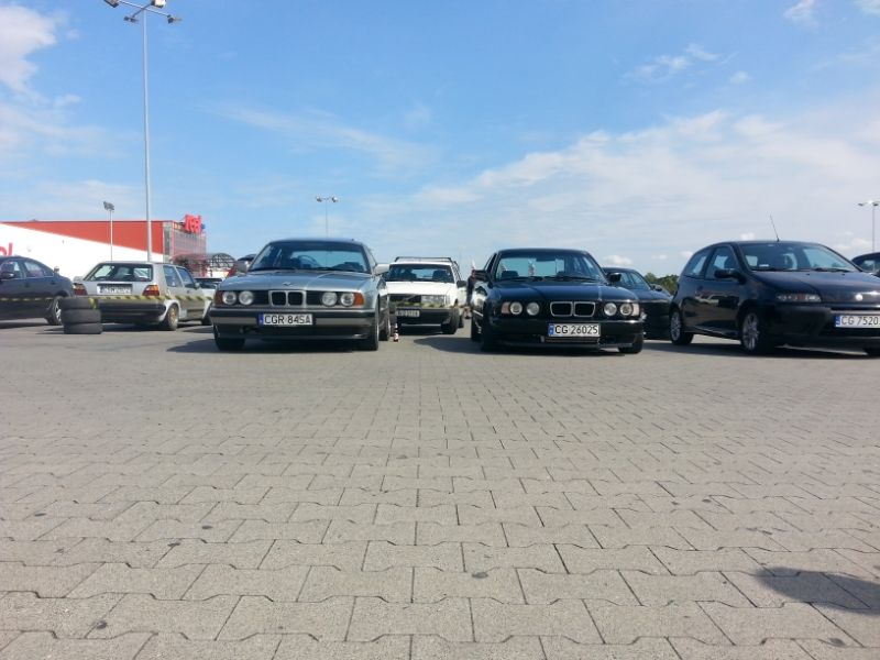

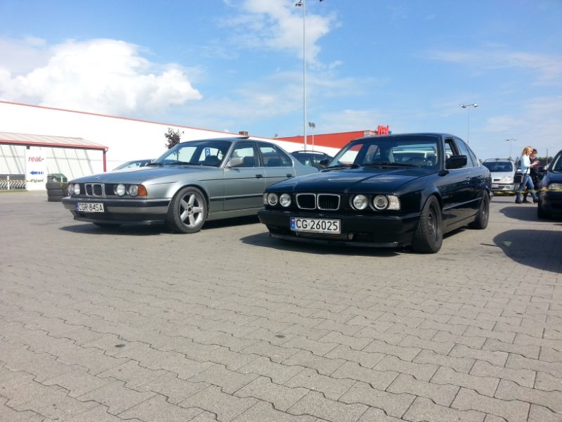

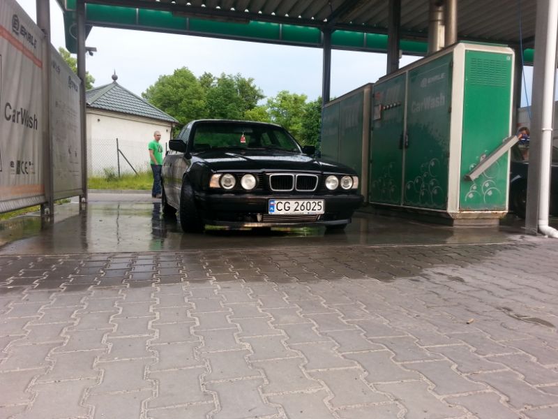

Witam wszystkich po dłuuuuugim czasie :)
BMW zostało dziś wystrojone :clap: nareszcie :śmiech: troszkę to trwało ale aby wszystko było jak trzeba choć nie obyło się bez problemów ;)
gruszka ma za słabą sprężynę i sama się otwiera przy 0.8 bara :rozczarowany: muszę podciągnąć cięgno . auto chodzi w trybie FIT :) sterowanie turbiną przestało działać i wystroiliśmy na MBC :rozczarowany: po za tym same plusy :heh: ciągnie jak szalone ładnie wgniata w fotel choć już wiem ze będę szukał większej turbiny TD04hl-19t :devill2:
kilka fotek samochodu jak to teraz wygląda :)
