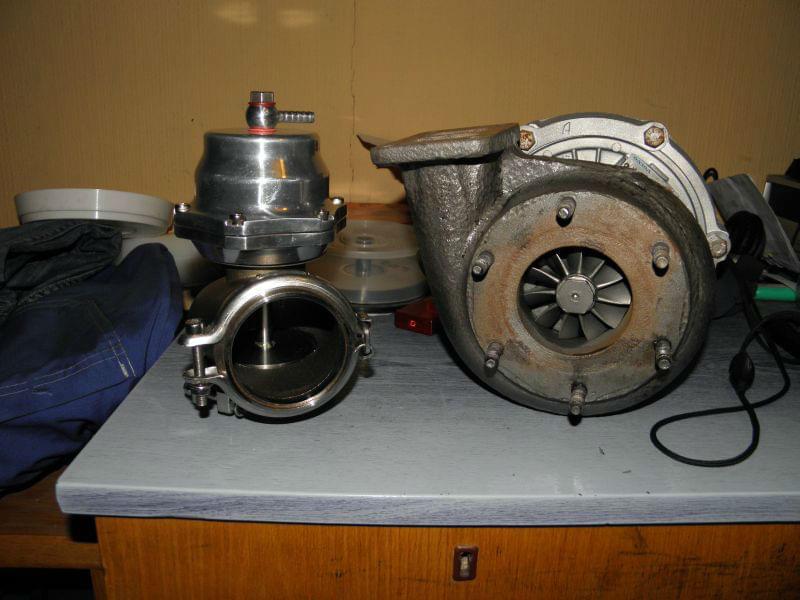

A tutaj BOV 50mm, w drodze jest wastegete 60mm z wyjściem spalin również 60mm i kilka innych gratów
Mam nadzieję że niedługo dojdzie turbosprężarka też wrzuce fotki. Kolektor będzie TS myślę że coś podobnego jak ma Kamil (.).

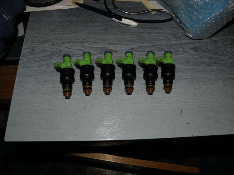

Wcześniejsza przesyłka w postaci wtryskiwaczy 440cc BOSCH. Wcześniej jeździły w Audi jeden sezon(prawie nówki

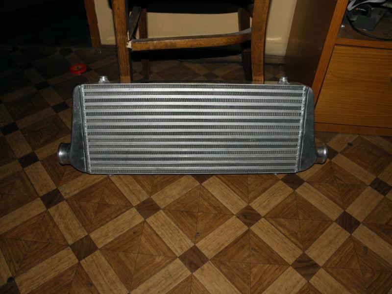

IC'ek od Krismaxa!
Również jak nowy!

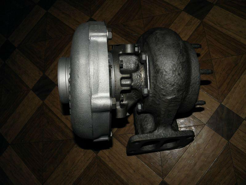

Miało być GT32 ale hahment sprzedawca mnie wykiwał. Tak jest zawsze jak się coś upatrzy. Ostatecznie będzie GARRETT T04E z TS jak widać. Jako miara wielkości przyjął się u nas na forum telefon:P Turbosprężarka jest po regeneracji.

no i git, oby turbina posluzyla, te regenerowane a tymbardziej BB garreta to wiesz...

Ta jest raczej na ślizgowych (mój znajomy nie robi BB).To że jest regenerowana jakoś mnie nie przeraża, poprzednia była z tego samego źródła i jakoś nic się z nią nie działo. A ta Twoja GT32, Kamil była BB?

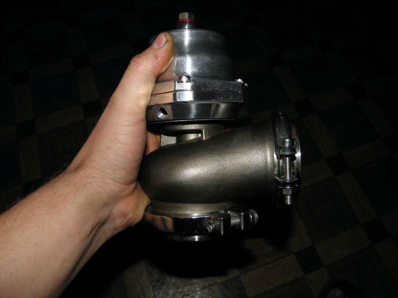

Wczoraj dostałem mój WasteGate do ręki:)Przybył prosto z USA i się okazało że jest mega wielki (60mm wlot i 60mm wylot)

Ale dziura !
WG świetny, nie widziałem jeszcze zaworu z tak potężnym wyjściem, wszystkie mimo grzybka 60mm mają zaniżony wymiar na wylocie.
Kamil - turbosprężarek na BB się nie regeneruje - w razie awarii tylko śmietnik, no chyba że ktoś da radę przerobić na zwykłe panewki.

gt32 moja byla na BB , w wiekszosci (ale nie wszystkie) wersje GT to BB. garrett nie sprzedaje zestawow do regeneracji, co innego ze sa tacy ktorzy to potrafia zrobic... tylko jak
a twoja to jest na lozysku na bank, to chyba ta sama seria co mial Adam poprzednio?

Moja T04E i Adama to troche inne konstrukcje choć środek wygląda tak samo. Nie wiem jak wirnik nie zagłebiałem się za bardzo w dane T04e Adama. Moja jest na bank na łożysku:) BB to też łożysko. Moja ma ślizgowe:)
