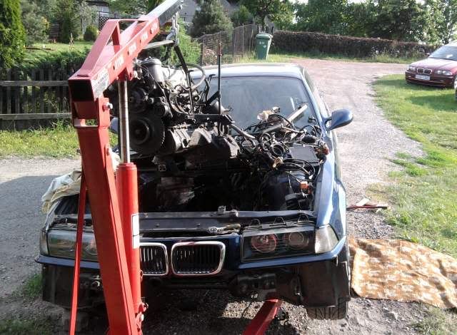

Czas przedstawić moje auto - BMW E36 coupe 325 turbo.
Projekt niskobudżetowy, w całości wykonany przeze mnie w garażu z pomocą kumpla. Strojony także przeze mnie.
Auto jeździ doładowane od listopada 2007 i jest już dopracowane, przejechało kilka tysięcy kilometrów głównie ostrej jazdy, więc mogę chyba uznać że stage@1 jest zakończony :P

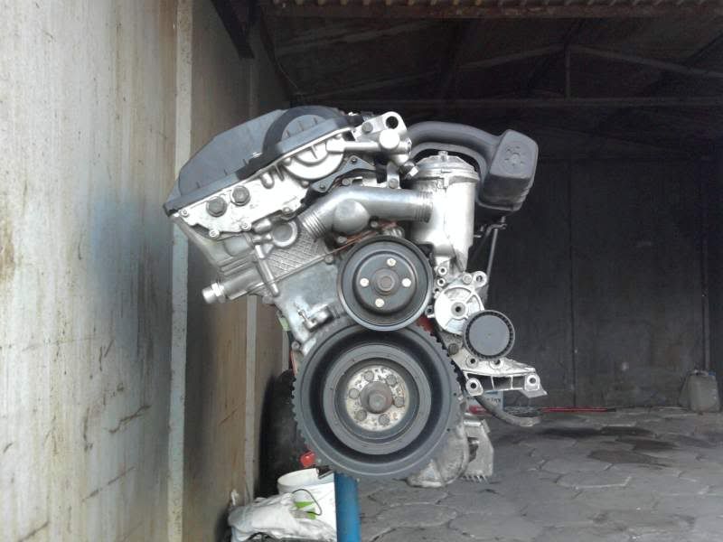

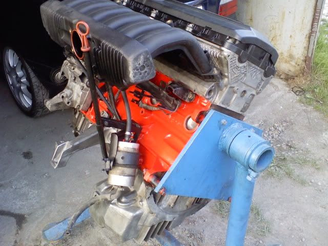

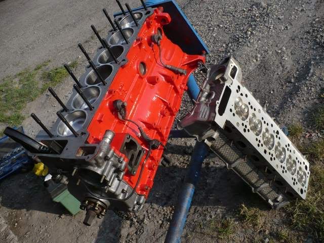

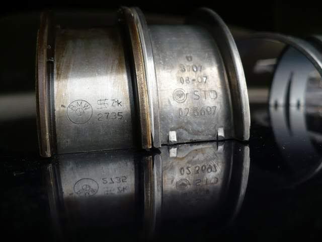

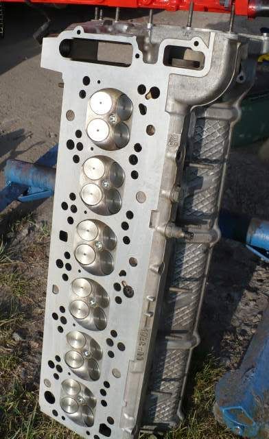

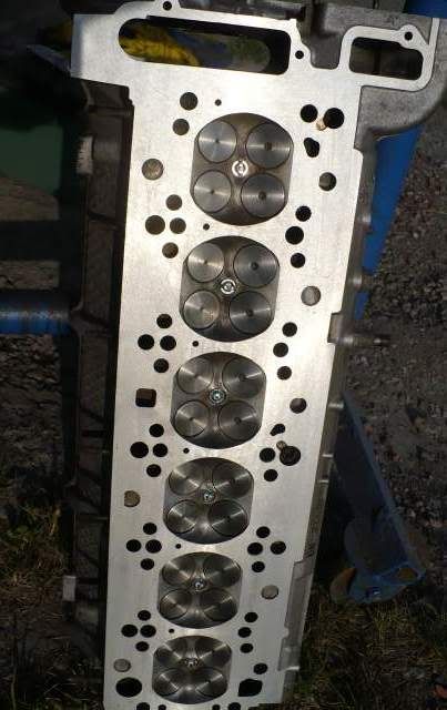

Silnik: stage@1 ukończony

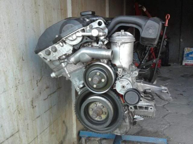

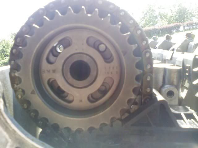

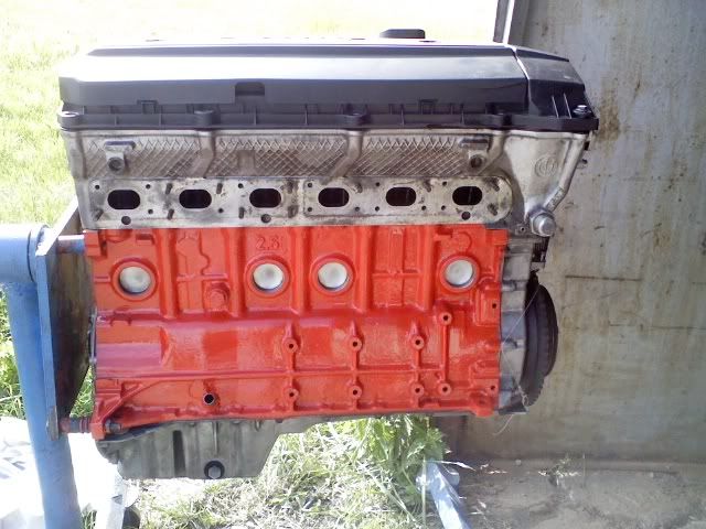

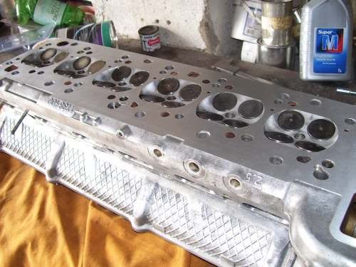

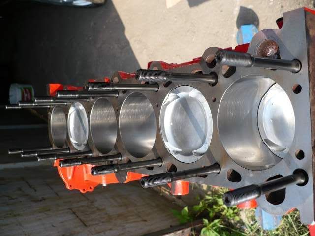

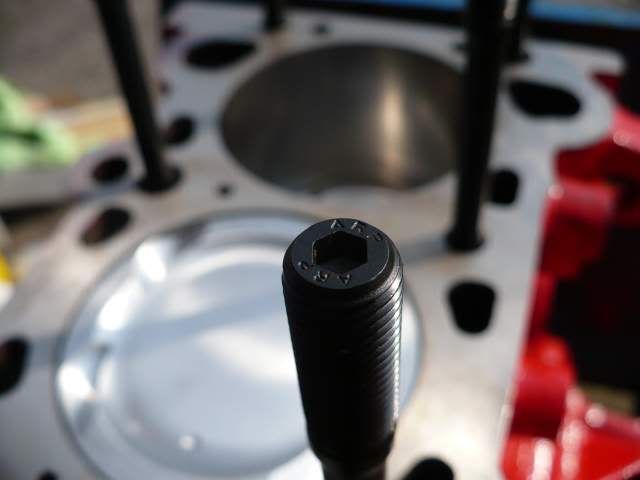

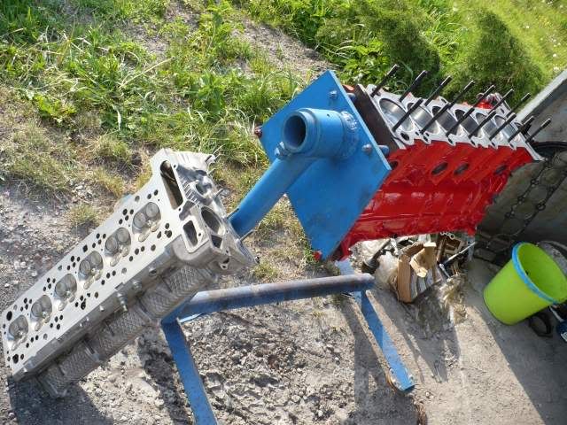

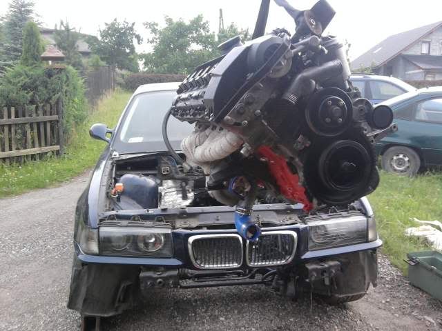

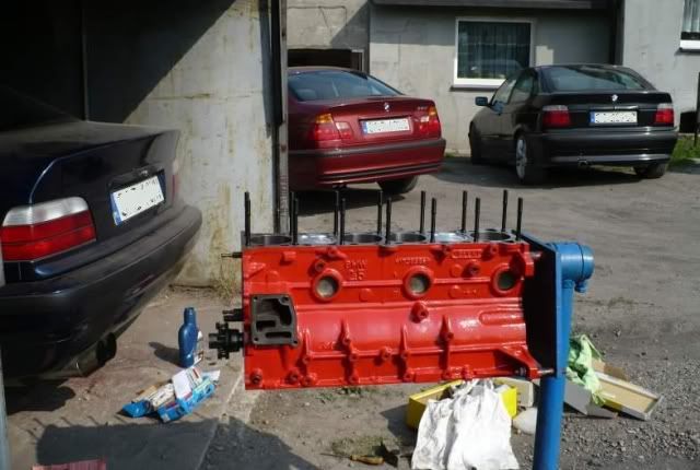

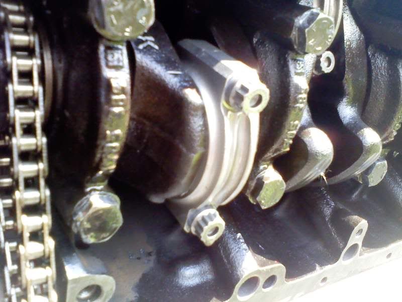

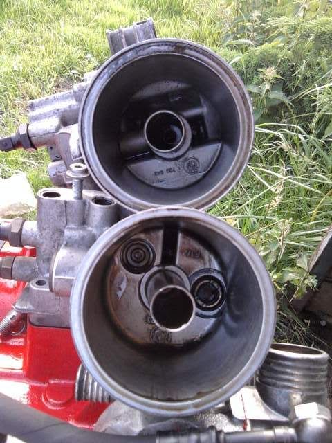

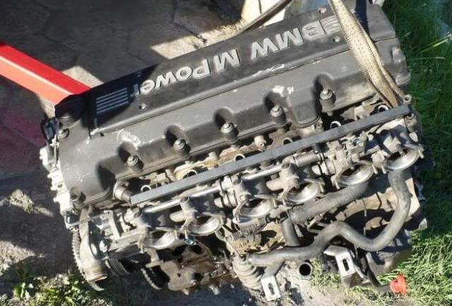

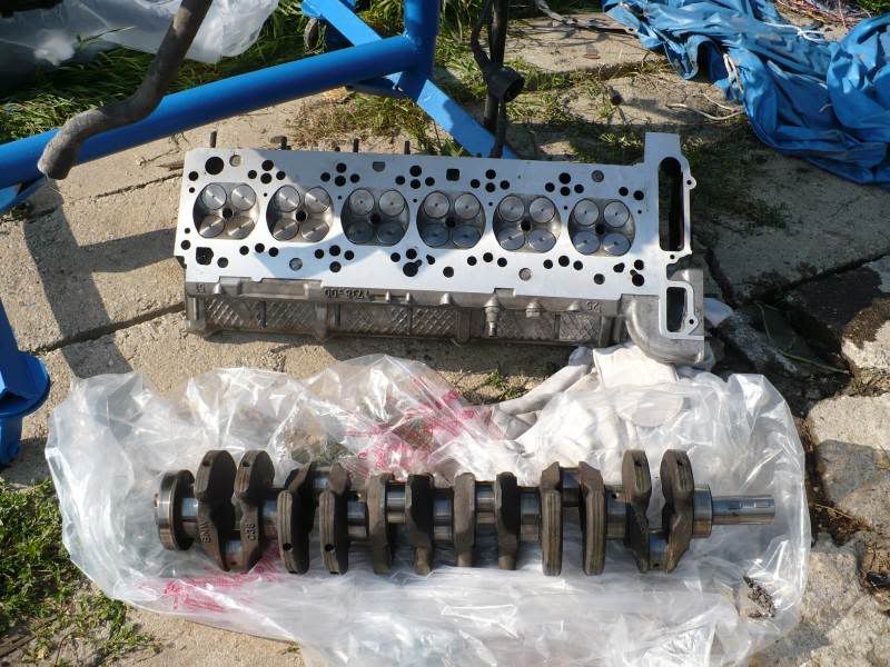

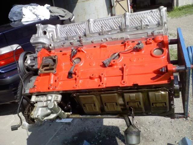

- silnik M50B25 vanos, dół seryjny po remoncie, głowica po remoncie

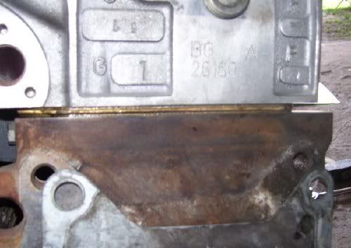

- odprężony do 8,5:1 - dwie seryjne uszczelki + przekładka między nimi wykonana samodzielnie

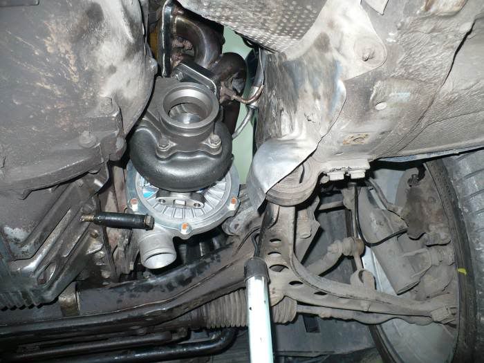

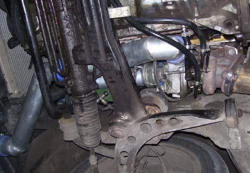

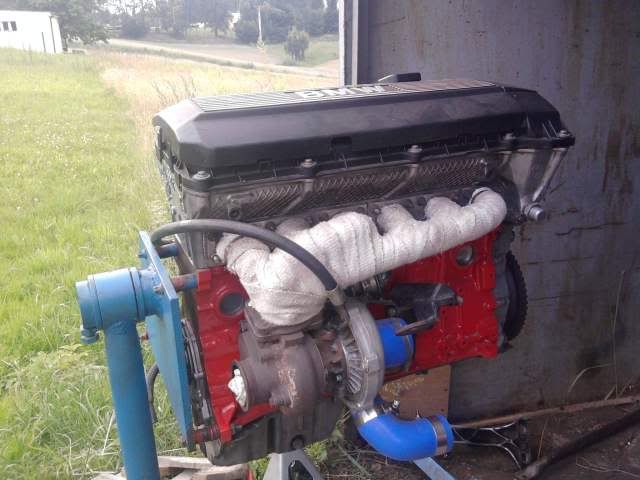

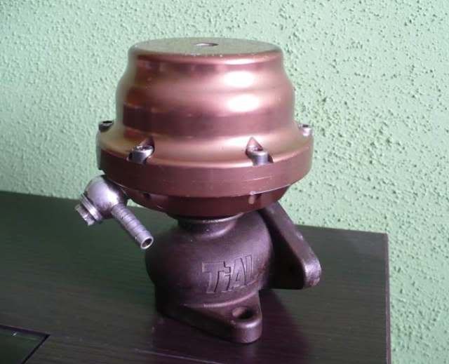

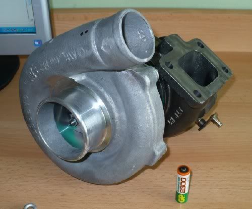

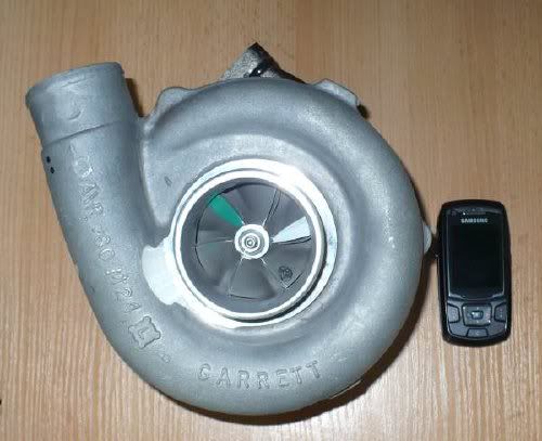

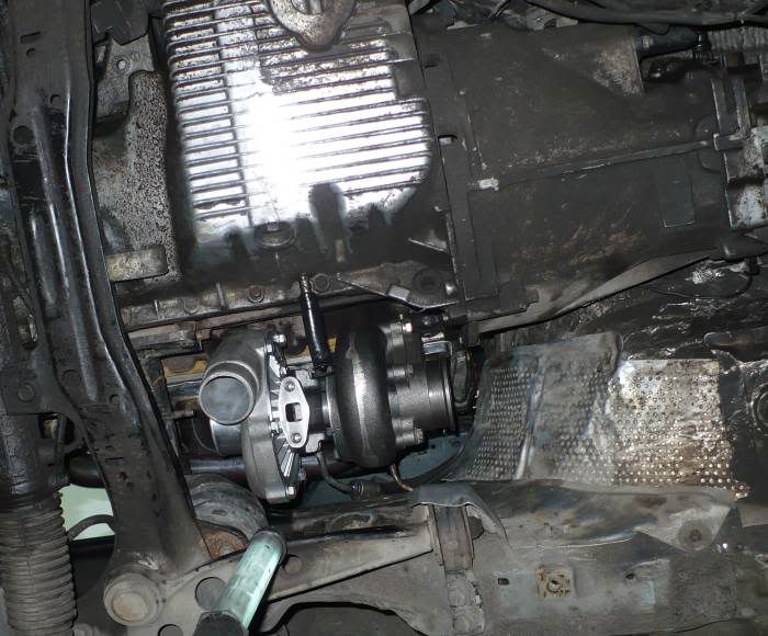

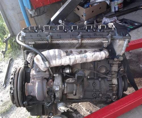

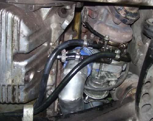

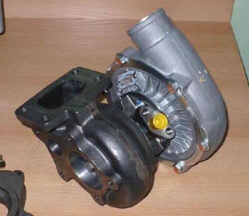

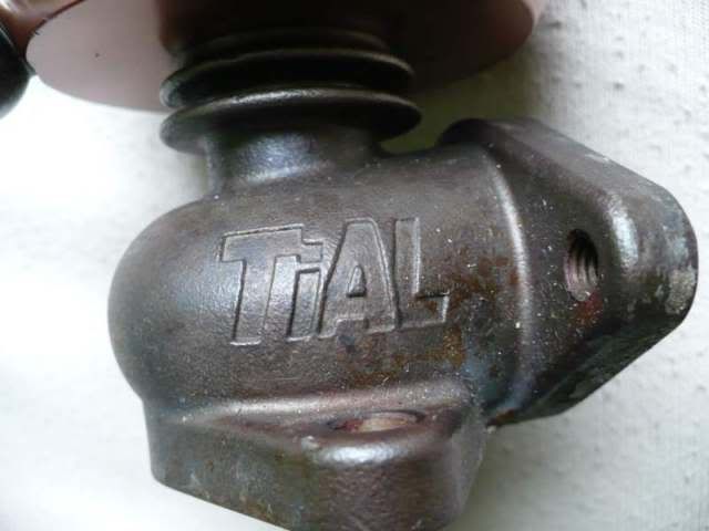

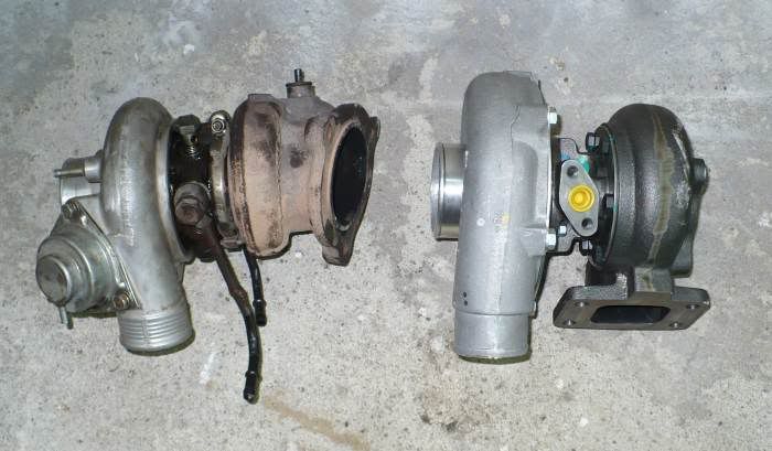

- turbo TD04HL-16T, chłodzenie wodą, zitegrowany WG (aktuator przeniesiony w inne miejsce)
- doładowanie 0,8bar, zaczyna ładować od 2000obr, przy 2800 jest fullboost

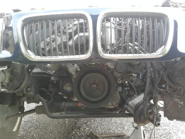

- łapa silnika prawa wyspawana od nowa - seryjna przeszkadzała w założeniu orurowania
- silnik zalany olejem Valvoline VR1 Racing 5W-50

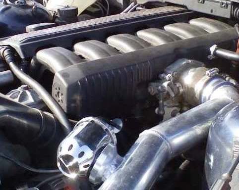

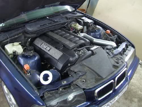

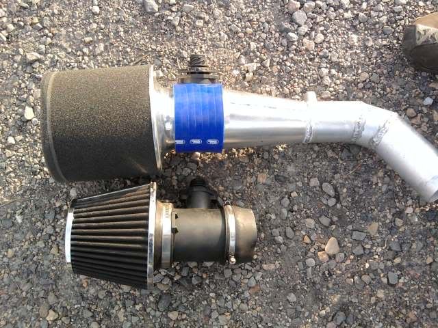

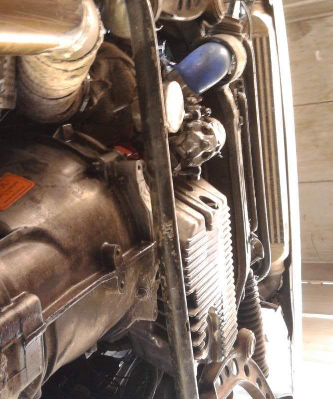

Układ dolotowy: ukończony

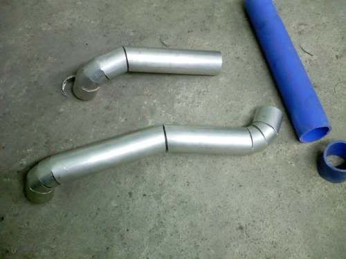

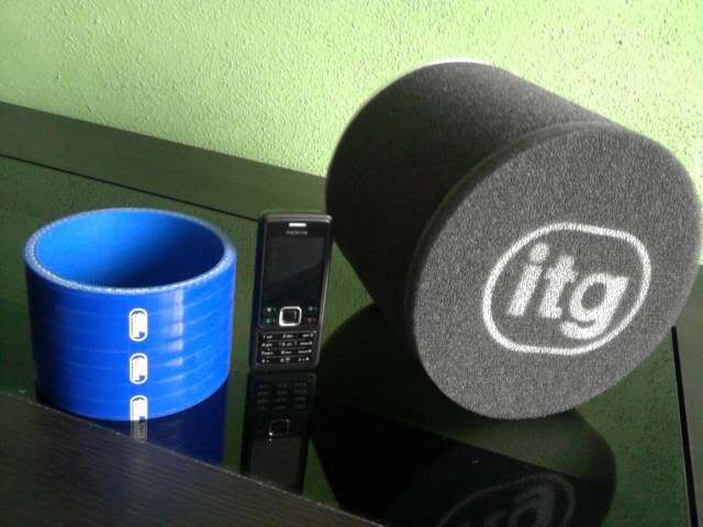

- cały dolot wykonany z rur aluminiowych 60mm w całości przeze mnie

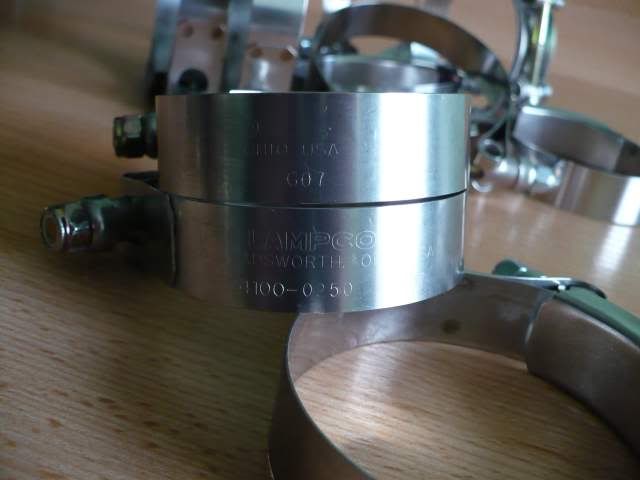

- złączki silikonowe zbrojone 4x oplotem

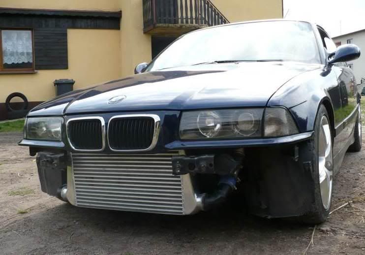

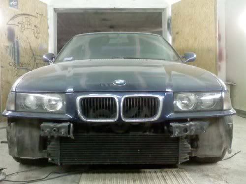

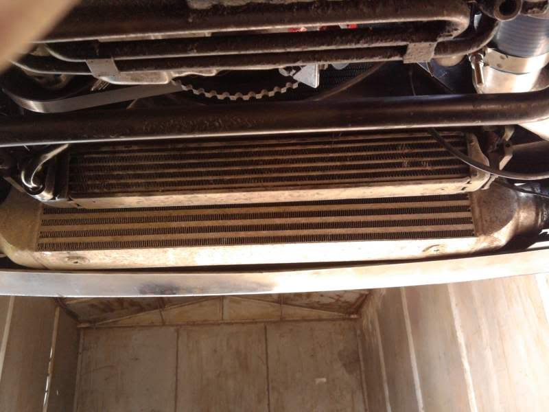

- intercooler z rdzeniem 700x220x50mm z wyjściami 60mm

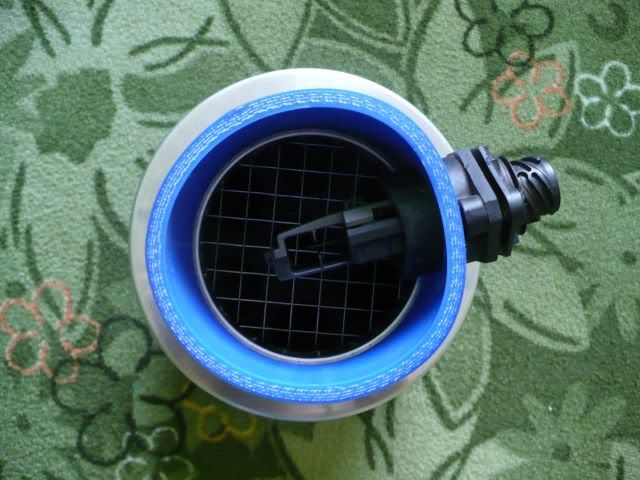

- przepływonierz (większy) przeniesiony na prawą stronę, podłączony przed turbosprężarką

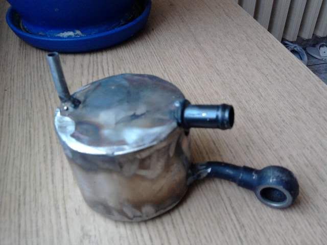

- odma wypuszczona pod auto, usunięty filtr węglowy
- filtr z wejściem 4" odizolowany od komory (strona 2)
- BOV SSQV (strona 2)
Układ wydechowy: w trakcie

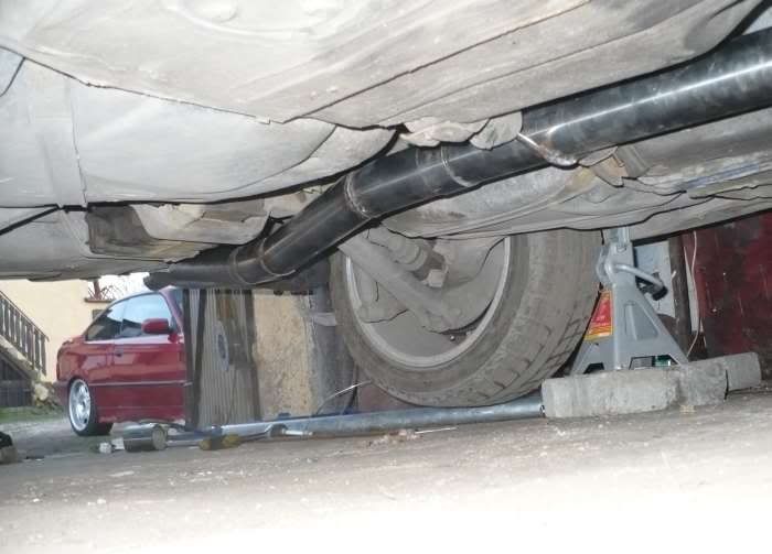

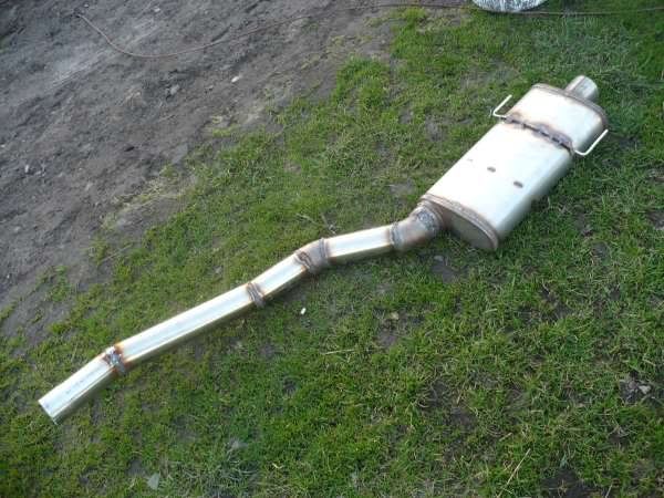

- kolektor wydechowy z nierdzewki, jest to downmount więc turbo jest z boku silnika przez co jest mało miejsca ale pod maską jest porządek
- DP 3" ok 0,5m, reszta przelot 2,5"
- tłumik końcowy to zmodyfikowany Sebring, nie przelot ale wiele mu nie brakuje, zależało mi by auto nie było zbyt głośne

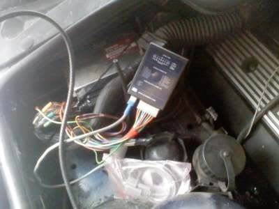

Elektronika: ukończone
- ECUMASTER DET II
- zmieniony przepływomierz na większy - 3,5"
- map-sensor MPX4250AP jako deflection
- sonda szerokopasmowa INNOVATE do wystrojenia
- czujnik EGT i BOOST z ustawianym alarmem
- brak sondy lambda - odłączona od sterownika

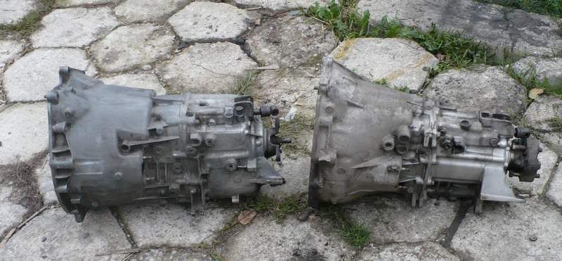

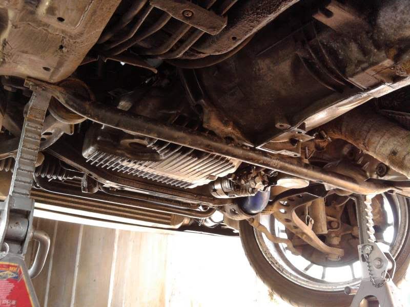

Układ napędowy: ukończony

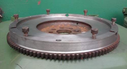

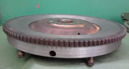

- sprzęgło zrobione od podstaw - roztoczony dwumas od M50, przerobiona tarcza od M57, wzmocniony docisk M57

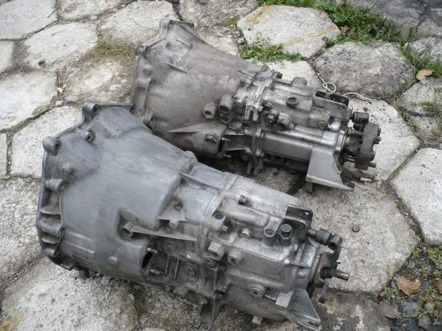

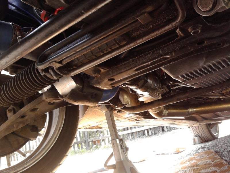

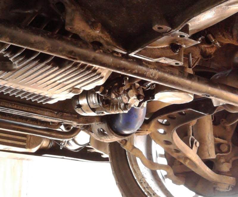

- swap kompletnego mostu ze szperą 25% z BMW E32 740 V8, przełożenie 3,23
- wózek tylnego zawieszenia przerobiony pod nowy most, obspawane mocowania przy budzie

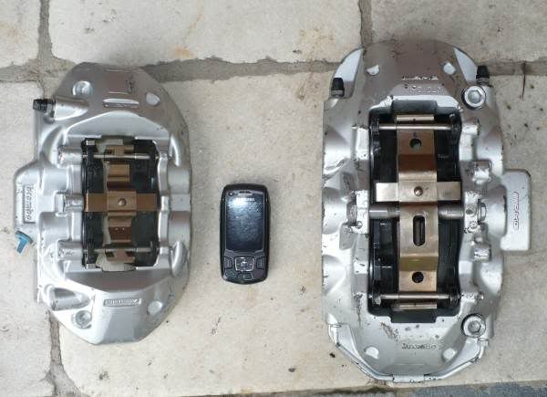

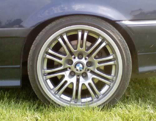

Układ hamulcowy: ukończony
- Przód: 325mm x 25mm wentylowane (seria 286mm)
- Tył : 320mm x 22mm wentylowane (seria 280mm zwykłe 10mm)
(zdjęcia strona trzecia)
Dla niezorientowanych - tarcze są większe niż w M3 (M3 E36 ma 315 i 310mm)

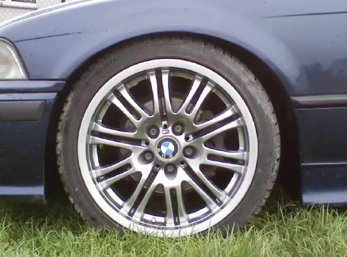

BODY KIT: ukończony
- alu 18" oryginalne z BMW E46 M3
- intercooler schowany i pomalowany na czarny mat
- ksenon 4300K

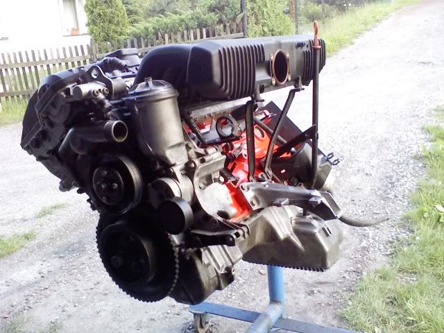

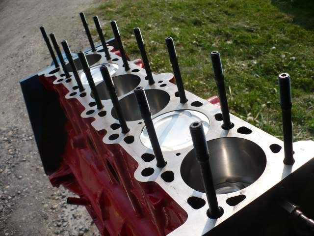

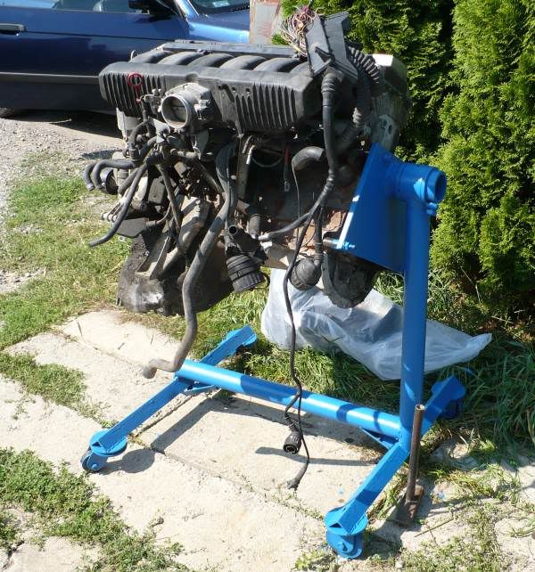

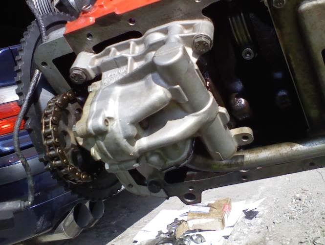

przygotowanie silnika:

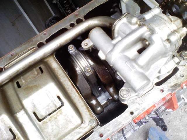

spływ oleju w misce:

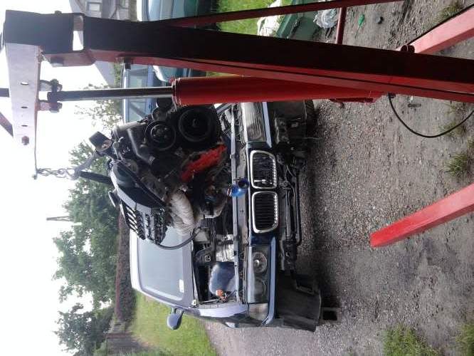

tniemy i wyginamy - z jednego kawałka rury

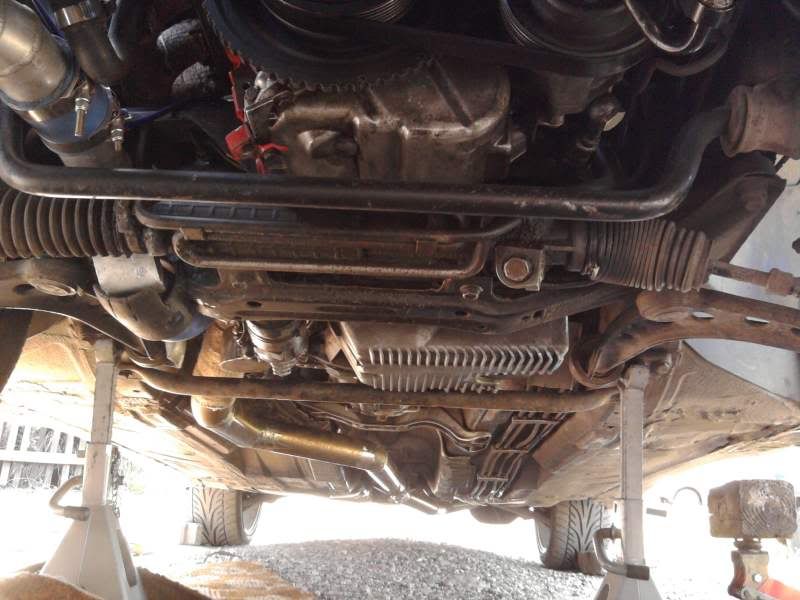

widok od spodu - ciasnooo
Przerobiona łapa

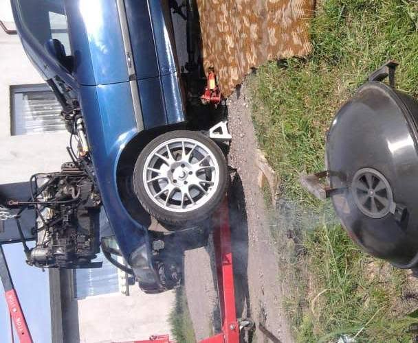

Most S3,23 z E32 i przerobiony wózek tylnego zawieszenia:
kolektor wydechowy:
a tu jeszcze z pierwszym kolektorem z którym jeździłem miesiąc zanim tanio trafił się chinol...
Pierwszy IC:

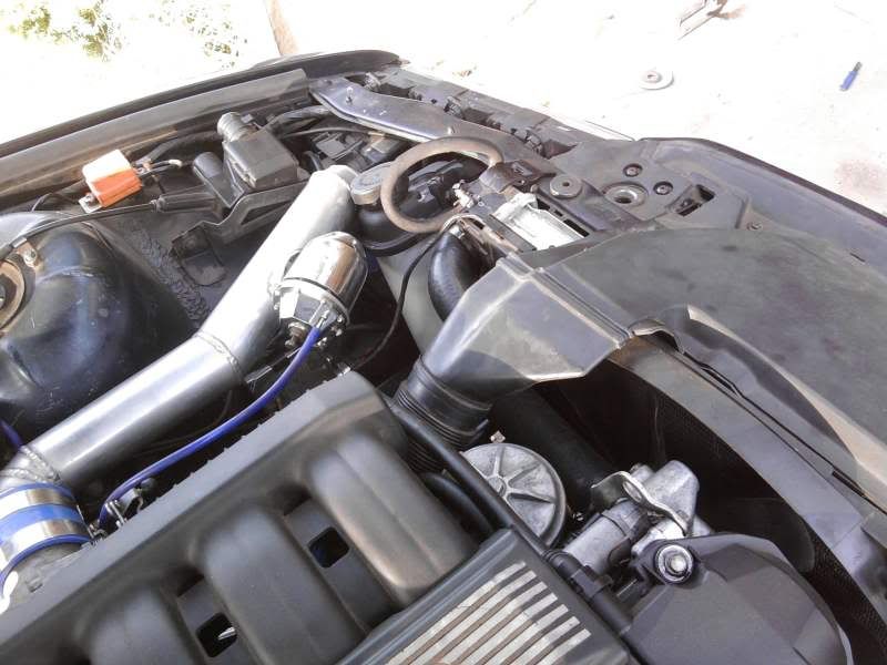

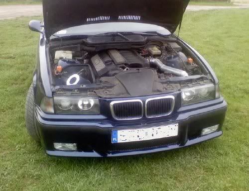

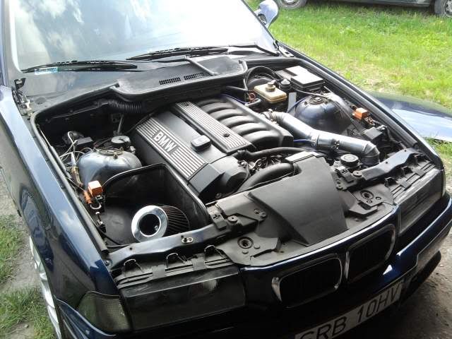

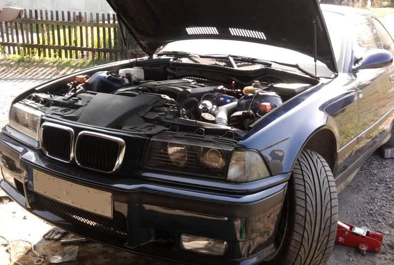

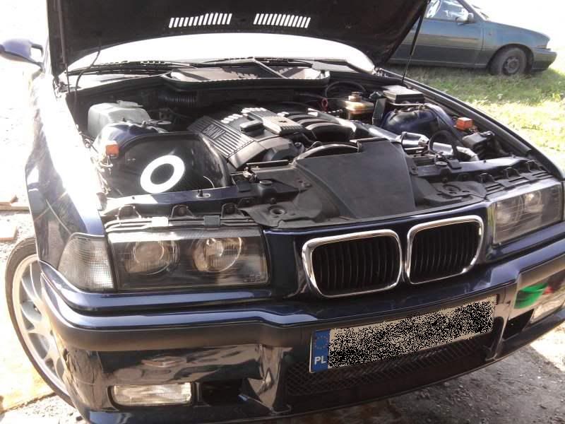

pod maską - czysto i schludnie
kilka miesięcy później po kilku zmianach pod maską wyglądało tak:
Cała elektronika jest schowana przy seryjnym ECU, dla map-sensora wykonałem obudowę z opakowania filmu do aparatu. Kabel RS-232 jest na stałe w komorze silnika i w każdym momencie można szybko podłączyć laptopa i zestaw LC-1. W chwili obecnej mogę dowolnie modyfikować AFR i zapłon w całym zakresie obrotów, nie ma żadnych problemów.

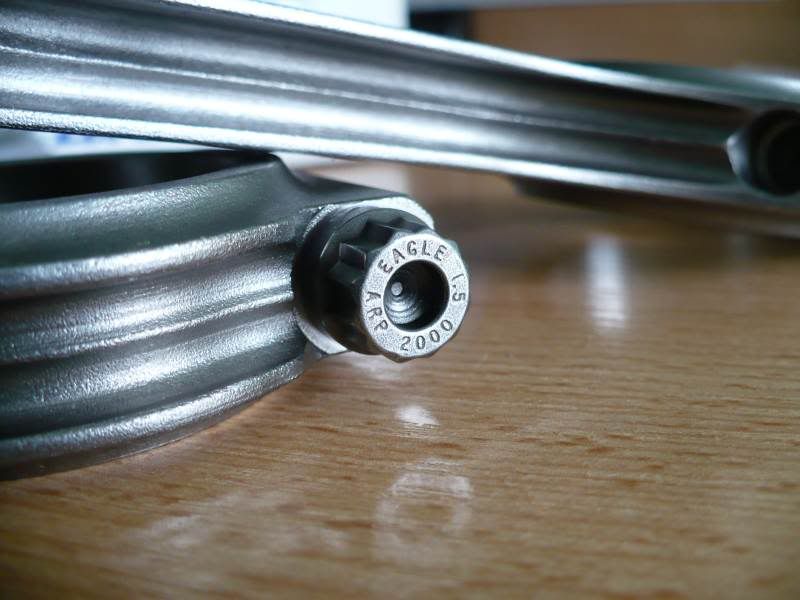

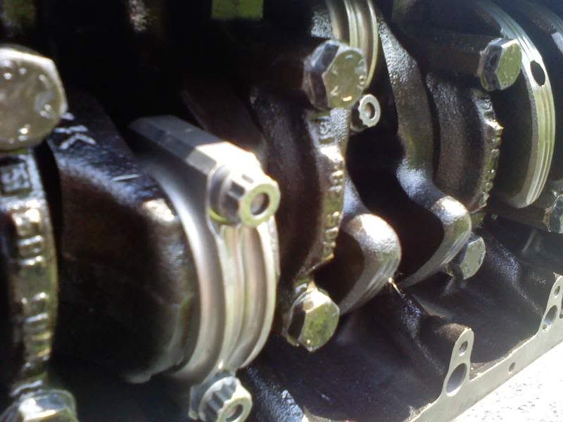

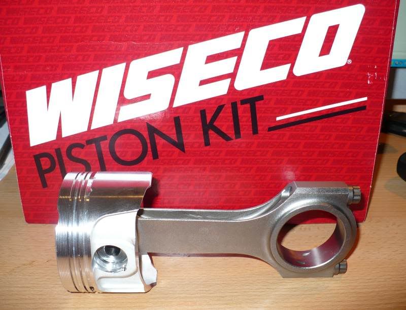

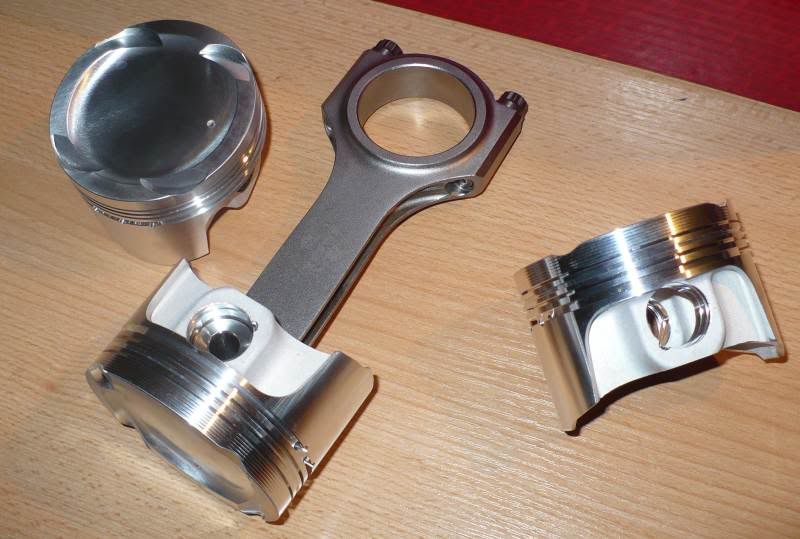

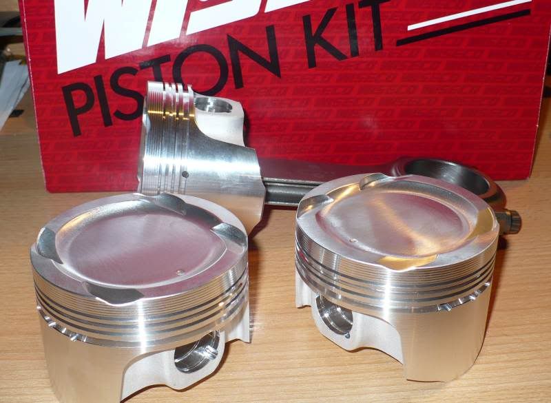

W chwili obecnej buduję już silnik na stage@2 - M50 2.8l, w planach kute tłoki i odpowiednio większa turbosprężarka.
Cały czas coś upgrade'uje, w kolejce czeka nowe sprzęgło z lekkim kołem zamachowym, lepsze hamulce, chłodnica oleju, wydech itd...

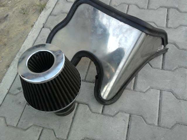

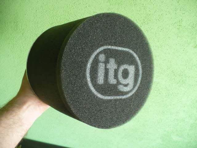

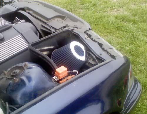

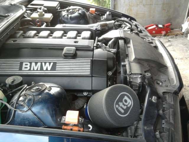

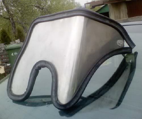

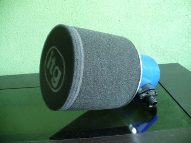

Jako że ostatnio robi się coraz cieplej postanowiłem odgrodzić filtr od komory silnika.
Kawałek blachy nierdzewki + uszczelka i powstało takie coś:
A na aucie wygląda tak:
Uszczelka dokładnie przylega do pokrywy i innych elementów, chłodne powietrze filtr łapie z otworu za lampą.
Teraz w momencie włączenia visco filtr już nie łapie bezpośrednio ciepłego powietrza; blacha nagrzewa się do ok 60st ale zatrzymuje gorący podmuch.

BOV SSQV (replika; czyt: podróbka) zajął miejsce zaworu DV. Działa jak trzeba, syczy jak trzeba, no i wygląda niczego sobie
A takie dźwięki wydaje:

UPDATE (05.2008):

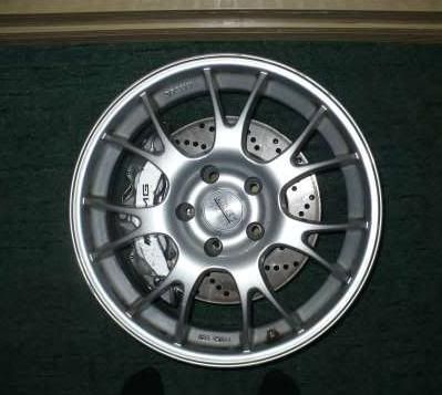

Nowe hamulce w aucie
Przód stary:
Przód 325mm
Tył stary:
Tył 320mm

max wydajność obecnej turbosprężarki to ok 320KM. Poniżej kilka zdjęć:

kolektor wydechowy:

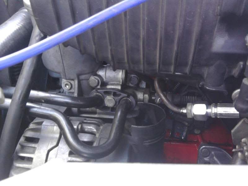

Osiem tygodni czekania ale wreszcie jest B) Największa z serii T3/T04E (up to 500HP), funkiel nówka nie śmigana
Kosztowało mnie to kupe kasy i nerwów ale jest, teraz kolej na tłoki
Na ostatnim zdjęciu widac wytoczone elementy łączące turbinę z wydechem. Widoczny pierścień po rozcięciu na pół będzie łączył oba elementy zciskając je poprzez stożkowo wykonane krawędzie (tzw. v-clamp). Wewnętrzna część żeliwa została jeszcze roztoczona o 15mm.
_____________________________________________________________________
UPDATE:
Nowa turbina pompuje jak trzeba, boost nadal 0.8bar
Porównanie strony kompresora: dotychczasowa 16T kontra nowa T4E trim-60
TD04 była chłodzona wodą, Garrett nie więc trzeba będzie sie pilnować i studzić po ostrej jeździe...
Strona gorąca, widać że nowa T3 stage3 jest sporo większa i ma inne łopatki
Widok od spodu, miejsca jest naprawdę mało...
Tu widoczne są dodatkowe osłony termiczne nad turbiną i DP by nie wypalić podłogi
Auto wystrojone, posadziłem żonkę za laptopem (za kierownicę jej nie wpuszczę) i instruowałem co i jak...
Jak sie jeździ? Inaczej... Dotychczasowo przy ok 2,5tys obr był spory kop i momentalnie 0.8bar nawet na 1 czy 2 biegu, za to przy 5,5tys mimo że doładowanie było stałe to auto gorzej przyspieszało. Obecnie turbina ładuje bardziej liniowo i ok 3,3tys na 3 biegu jest fullboost a auto idzie jak wściekłe; łatwo się zapomnieć by złapać odcinkę przy 6,5tys :lol:
Dodatkowo przy normalnej jeździe spadło spalanie bo jeździ się bez doładowania, wcześniej lekkie naciśnięcie gazu i 0,8bar; troche mi tego brakuje ale jak będzie większa pojemność to pewnie będzie podobnie (dobierałem turbosprężarkę dla silnika 2,8l)

auto obecnie jeździ na felgach 18" Borbet BS - może mało streetracingowe, ale za to bardzo leciutkie - ważą zaledwie 9kg / szt (oryginały M3 E46 18" ważą 11,5kg przód i 12,5kg tył więc różnica jest spora) poprawiło się też prowadzenie. Ale jakoś mi nie pasują dlatego znowu myślę nad zmianą, może na BBS RS II ?

Słusznych rozmiarów intercooler ciekawe jak to sie tam zmieści ?
Minął tydzień... Poniżej fotki z nowym IC z rdzeniem 600x300x70
Jak na razie nie jest w macie, tylko rury dolotu są pomalowane

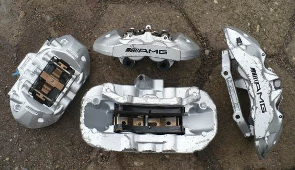

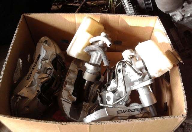

Poniżej zdjęcia nowych zacisków - przód 6-tłoczkowe, tył 4-tłoczkowe - oryginalne BREMBO wykonane dla AMG, są aluminiowe i bardzo lekkie. Zaciski są fabrycznie nowe i nigdy nie założone (rok prod. 07/08), niestety są do lakierowania
dla porównania telefon ma wymiary 10x5cm
i mała przymiarka:
Zaciski montowane są w SL 63/65 AMG (2007)
a żeby to włożyć do E36 trzeba się będzie mocno postarać i dorobić odpowiednie adaptery
Zaciski będą montowane na wiosnę, teraz szkoda roboty bo idzie zima, poza tym to trochę wiocha montować taki hebel do auta nie mającego minimum 400KM

Tak wygląda wyspawany wydech, 3m rury + 6 kolan 45*:
I wreszcie pod autem:
9 godzin spawania i przymiarek w pojedynkę...

- nowy napęd (skrzynia z M3 już czeka), nowe sprzęgło na jednomasie

A tak będzie wyglądał nowy silnik, lada dzień w aucie:
- kute tłoki Wiseco (nadwymiar)
- pierścienie Wiseco
- kute korbowody Eagle
- kuty wał M52B28 po dokładnym sprawdzeniu, nominał w idealnym stanie
- panewki główne nowe nominał GLYCO, korbowodowe nowe nominał Kolbensmidt
- blok M50 żeliwny po szlifie i honowaniu, splanowany
- głowica po całkowitej odbudowie, nowe zawory itp
- szpilki głowicy ARP, śruby korbowodów ARP
- zimniejsze świece NGK, nowe uszczelki i kilka dodatkowych patentów by wzmocnić silnik
- w planach nowy kolektor ssący i wydechowy ale zobaczymy jak wyrobię z czasem...
Dawca bloku i przygotowana głowica i wał na strockera 2.8l:
Póki co rdza odchodzi od niego płatami...
Tłoki i korby...
...sporo się naczekały na właściwe miejsce
Silnik składam sobie powoli przed garażem, słońce świeci, sama radość jak składa się wszystko z nowych klocków Polecam.
Only difference between man and boy, is the size of his toys
OK, dalsze zdjęcia ze składania mojego Red Monstera
Blok wreszcie poskładany, efekt niesamowity. Oby działało tak dobrze jak wygląda B)
Głowica 24V po remoncie
Silnik złożony czeka na montaż, poniżej jeszcze parę zdjęć ze składania
Z drobniejszych modyfikacji doszły:
- lżejsze popychacze hydrauliczne z silnika M52 - popychacze M50 ważą po 53gr., popychacze M52 po 48gr. - zawsze to 5gr mniej na zawór...
- uszczekla głowicy okuta blachą miedzianą w celu lepszego odprowadzenia ciepła z pierścieni wokół cylindra
- termostat cieczy chłodzącej 80st
- mocniejsza aluminiowa obudowa termostatu
- lżejsze o 1,2kg koło pasowe z M52
- napinacze hydrauliczne, łyżwy łańcucha, napinacz paska - M52
- spływ oleju w bloku a nie w misce
Popychacze M52 (góra) kontra M50 (dół), widoczna inna średnica i przez to zmniejszona waga
Ciekawostka: w silnikach z tego samego rocznika występowały zarówno panewki Glyco jak i KS sygnowane logiem BMW.
Stare oryginalne KS w idealnym stanie i nowe Glyco, wymiana nie była konieczna co widać na zdjęciach...
Dół silnika wraz z pompą oleju:
Korby i tłoki widziane po raz ostatni, mam nadzieję że długo tu nie będę zaglądał
No i wreszcie zamknięty silnik:
Zakuty M50 2.8 mam nadzieję posłuży długo i bezawaryjnie, ale żeby się zbytnio nie nudziło kupiłem sobie nową zabawkę do dłubania na przyszły sezon, będzie to silnik na stage 3 jakiego jeszcze w PL nie było. Póki co będzie czekał na swoją kolej pod ścianą...

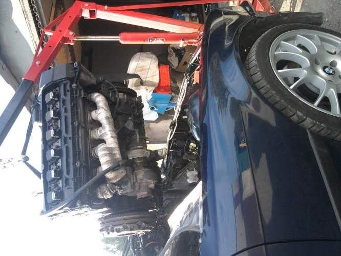

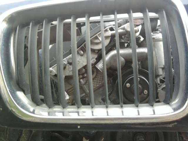

Silnik wyjęty, wszystko robię w pojedynkę, bez kanału, pod chmurką (z wyboru). Prawdziwy Do-It-Yourself
Ostatnie spojrzenie na obecny silnik, było miło....
.... ale czas na coś konkretnego
Nie ma to jak kiełbaski z grila przy robocie !!!
20 minut zajęło mi włożenie tego w pojedynkę , miejsca wydaje się że jest sporo, ale po włożeniu osprzętu jest baaardzo ciasno
Jakieś 2-3 godziny później silnik jest wyjęty. Nie było łatwo samemu, ale jakoś poszło.
Silnik wczoraj miał mierzoną kompresję - równo po 11bar na wszystkich cylindrach. Jest to identyczny wynik jak zaraz po jego remoncie i odprężeniu 15 tys. km temu. Jak widać dało się dmuchać bez awarii i pękniętych półek w tłokach - grunt to pilnować EGT.
Kolejne graty na stage2:
Skrzynia biegów ZF z M3 już od roku czeka na założenie, jak widać jest dużo solidniejsza niż Getrag z 325, chociaż nie mam co na nią narzekać bo przeżyła do dziś...

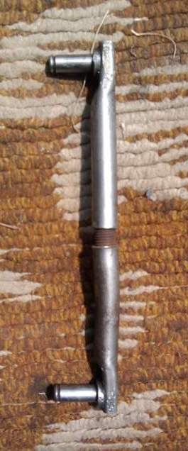

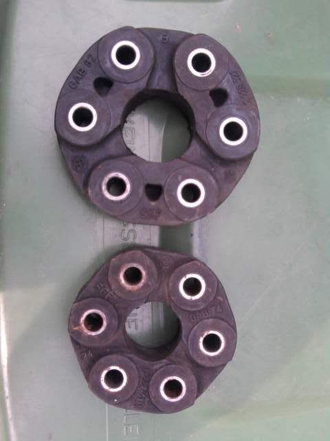

Do kompletu by skrzynia pasowała trzeba wymienić wał napędowy i łącznik gumowy. Łączniki już po paru tys. km wyglądają tak:
Teraz łącznik będzie większej średnicy, mam nadzieję że to podniesie jego trwałość bo część kosztuje 150-300zł a regularnie nadaje się do wymiany
Do wymiany idzie sprzęgło, teraz będzie jednomas, waga po obróbce ok 7,5kg - trzeba go jeszcze przed założeniem wyważyć. Oryginalne koło dwumasowe waży ok 13kg !
O chłodzenie oleju zadba podstawka z S50 wraz z chłodnicą oleju z M3 - ta zostanie pewnie szybko zastąpiona większą
Chłodnica M3 kontra największa chłodnica 325 wersja z klimatyzacją:
I jeszcze parę złączek, na planowane ciśnienie opaski ślimakowe raczej nie wystarczą...

Kolejne zdjęcia, silnik czeka na montaż:
Kolektor z nowym bandażem termoodpornym:
Oprócz kolektora zaizolowana jest częśś gorąca turbiny oraz DP, mam nadzieję że obniży to trochę temp. pod maską... Turbina była izolowana oddzielnie by w razie czego nie ruszać izolacji kolektora
No chodź, chodź, nie bój sie nowego serduszka...

UPDATE:
Silnik dotarty, nic poważnego się nie wys... się nie zepsuło, zatem można już pisać.
Po kolei: oprócz zmiany silnika cześć osprzętu także poszła do wymiany, więc stąd przeciągające się terminy. O temperaturę silnika dba chłodnica wody z E36 M3, niestety nie było miejsca na oryginalny zbiornik wyrównawczy z M3, po poszukiwaniach wybór padł na zbiorniczek z E38

Inne chłodzenie alternatora w M50 wymusiło drobne zmiany, ale po założeniu tunelu alternatora jest jak z fabryki

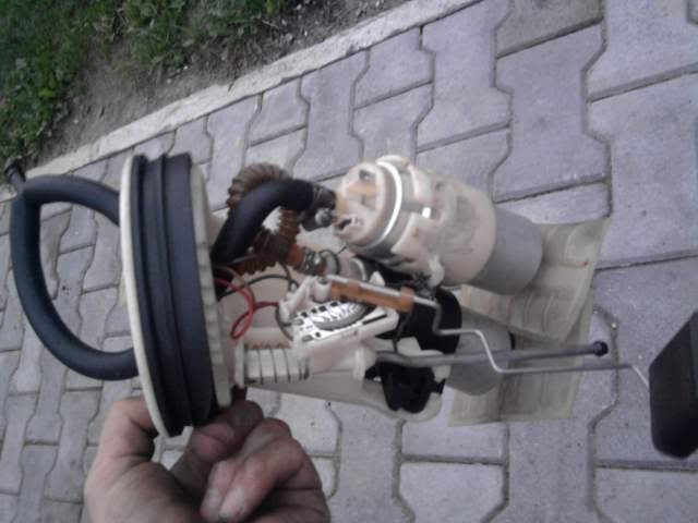

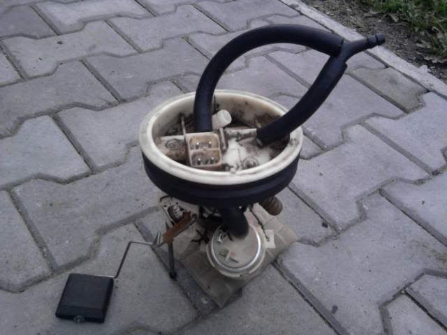

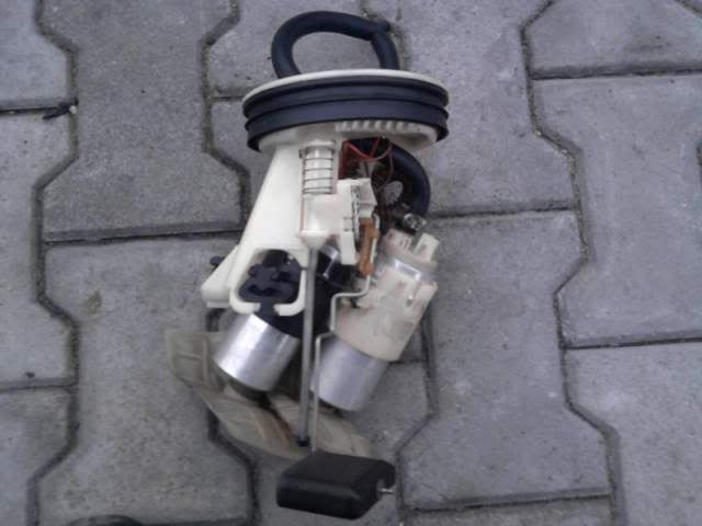

Układ paliwowy też przeszedł modyfikacje. Po pierwsze w baku wylądowały dwie pompy paliwa. Są to pompy VDO, każda o wydajności 160l/h więc układ obecnie ma wydajność 320l/h przy 6,5bara. Paliwa nie zabraknie na pewno
Jak widać każda z pomp ma osobne wyjście na zewnątrz, ponieważ wyjście z oryginalnej pompy ma zaledwie 5mm średnicy... :huh: Widoczny trójnik został zastąpiony metalowym, specjalnie wyprofilowanym by nie zakłócać przepływu.
Wtryski też do wymiany, obecnie to 410cc@3bar, pracują na 3,5bar zatem wydajność to ponad 450cc x 6. Ponieważ wtryski przeznaczone są do VW/Audi i są krótsze o 2cm od tych w BMW przerobiona została listwa paliwa tak by siedziała te 2 cm niżej

Spływ oleju przerobiony został z grawitacyjnego na mechaniczny. Kosztowało mnie to dużo pracy i leżenia pod autem. Oprócz pompy oleju konieczny okazał się zbiorniczek na olej, układ bez niego nie działał i po wyłączeniu silnika olej wyciskało przez uszczelniacze do dolotu i wydechu. Zbiorniczek wygląda tak (tu jeszcze nie ukończony)
Tak pod autem
Ile ja tu przeleżałem <_< ale chociaż słońce w twarz mi nie świeciło
Decydując się na downmount trzeba liczyć się z tym że większość prac przy turbo trzeba będzie robić od spodu, a jest tam cholernie ciasno i problem z dostępem do wszystkiego po kolei
No ale nic to, trzeba to skończyć jak się zaczęło...
Na zdjęciach wyżej widać jak poprowadzone są rury dolotu. W trawerzie wycięta jest wnęka i wspawany odcinek rury, zatem nie ma szans by coś uszkodzić
Tak pod autem

Kilka zdjęć z góry z nowym motorem:
W pogoni za ukrytymi końmi mechanicznymi tym razem skupiłem się na dolocie. Filtr który miałem dotychczas nie zapewni odpowiedniego przepływu mimo sporych wymiarów, przekonał się o tym kumpel u którego różnica na hamowni z filtrem i bez to 20KM...
Tak więc wybór padł na wyrób ITG, chyba najlepsze filtry na świecie, ten wg producenta ma spokojnie wystarczyć do 540KM zapewniając przy tym doskonałą filtrację nieosiągalną przy filtrach bawełnianych - a tyle już pracy włożyłem w to auto że trochę głupio by było przytrzeć silnik pyłem z drogi.
Zaskoczyło mnie doskonałe wykonanie, jest lepiej niż się spodziewałem
Do kompletu złączka Samco 100mm
Ale najlepsze teraz - przepływka w wersji HARDCORE :twisted: własnego pomysłu
Dolot po raz kolejny do przeróbki, tu widać specjalnie wykonany stożek z alu
Stary filtr z osłoną:
Wreszcie ITG na swoim miejscu po kilku godzinach przeróbek i przeklepaniu fartucha przed kielichem
Taki sposób założenia przepływki ma swoje wady, jest naprawdę spory problem z ustawieniem wolnych obrotów, ale może to być też wina potężnej średnicy i małego przepływu na wolnych obr, jednak innego wyjścia nie było bo nie ma miejsca. Jakoś się jednak udało i wszystko już działa.

to Ty nie masz konwersji na map , tylko przepływke ? mozesz to wyjaśnić?
filter robi wrażenie , wyglada jak tuba basowa , do bagaznika , a swoją drogą wygląda na zwykłą gąbkę . jakie koszty i czy to jest filtr do pielęgnacji , czy jednorazówka ?
Na przepływce łatwiej wystroić auto, nie ma szarpania, problemów z korekcją względem temp. powietrza itd, trzeba sobie tylko poradzić z "zamykaniem" się przepływki ale niekoniecznie bo nawet jak osiągnie te 5V to stroi sie wg MAPa (MAP oczywiście mam w aucie i podłączony jest jako deflection)mcgiver pisze:to Ty nie masz konwersji na map , tylko przepływke ? mozesz to wyjaśnić?
Filtr jest wielokrotnego użytku, są specjalne środki do pielęgnacji, olejki itp. Pianka jest trójwarstwowa i nie zwykła tylko specjalna do filtrów, ma inne oczka a jak to nie wiem, to już pewnie jakiś patent ITG. Koszt niestety spory , wpisz w google, to jest największy dostępny model
Próbowaleś u siebie zrobić kiedyś konwersje na map sensor? Dlaczego miałeś z tym problemy? Skąd szarpania? Ja na razie raz zrobiłem konwersje - przy niedziałającej przepływce, czyli musiałem mapę od zera tworzyć - i nie miałem kłopotów, żadnych przerywań. Po złożeniu silnika na wale korbowym i tłokach od Ciebie zamierzam również i u siebie przeprowadzić konwersje, aby raz na zawsze pozbyć się przepływki z układu dolotowego. Mam z nią same problemy na zawodach - nawet Samco nie potrafi się na niej trzymać.korona pisze:Na przepływce łatwiej wystroić auto, nie ma szarpania, problemów z korekcją względem temp. powietrza itd, trzeba sobie tylko poradzić z "zamykaniem" się przepływki ale niekoniecznie bo nawet jak osiągnie te 5V to stroi sie wg MAPa (MAP oczywiście mam w aucie i podłączony jest jako deflection)
Oczywiście próbowałem i nie byłem zadowolony. Po konsultacji z Jadźwinem z ProjectXS wróciłem do przepływomierza. Największa niedogodność dla mnie to korekcje względem temperatury, nie działa to tak dobrze jak fabryczny soft i praktycznie trzeba by podłączyć sondę ze 3 razy w roku w różnych porach (lato, zima, wilgotna jesień) by zbudować dobre mapy. Widziałem że oni czasem zostawiają przepływomierz wiszący z boku dolotu i działający tylko jak termometr wpięty w fabryczny ecu by właśnie ominąć ten problem - a i tak są często problemy z pracą silnika na zimno. Pisze to co zauważyłem, i to są moje przemyślenia, wiem że sporo aut ma zrobioną konwersję na MAP i jeździ.Michał_Małecki pisze:Próbowaleś u siebie zrobić kiedyś konwersje na map sensor? Dlaczego miałeś z tym problemy? Skąd szarpania? Ja na razie raz zrobiłem konwersje - przy niedziałającej przepływce, czyli musiałem mapę od zera tworzyć - i nie miałem kłopotów, żadnych przerywań. Po złożeniu silnika na wale korbowym i tłokach od Ciebie zamierzam również i u siebie przeprowadzić konwersje, aby raz na zawsze pozbyć się przepływki z układu dolotowego. Mam z nią same problemy na zawodach - nawet Samco nie potrafi się na niej trzymać.korona pisze:Na przepływce łatwiej wystroić auto, nie ma szarpania, problemów z korekcją względem temp. powietrza itd, trzeba sobie tylko poradzić z "zamykaniem" się przepływki ale niekoniecznie bo nawet jak osiągnie te 5V to stroi sie wg MAPa (MAP oczywiście mam w aucie i podłączony jest jako deflection)
U was Michał w M3 (nie pamiętam jak w twoim M50) przepływka jest po stronie nadciśnienia i stąd problemy ze spadającymi samco. BamberBMW wymyślił patent na większy przepływomierz takiego rodzaju jak u ciebie z gorącym drutem, podpytaj go może ci się przyda
W moim M50 przepływomierz jest również po stronie nadciśnienia. Jak jeżdżę normalnie, ale też z przewagą nadciśnienia, to Samco nigdy nie spada, dopiero jak wjeżdżam na tor i driftuję, podczas czego w bardzo krótkich odstępach czasu jest wiele skoków z podciśnienia w nadciśnienie i na odwrót Samco się ześlizguje. U taty przepływomierz jest teraz tylko łącznikiem w ukł. dolotowym, bo mapę paliwa całkowicie kontrolujemy przez Megasquirta przecież. Kiedy 1. raz stroiłem na Megasquircie z algorytmem speed-density (czyli osiami obciążenia są obr. silnika oraz wartości z map sensora), to miałem spore kłopoty. W naszym M3 0.5bar ciś. doładowania pojawia się zarówno na WOT jak i przy mniejszych otwarciach przepustnicy, a w obu przypadkach jesteśmy w tym samym okienku w mapie. Strojąc na Ecumasterze sytuacja jest dokładnie taka sama, ale sygnał napięcia z przepływomierza jest inny i on jest modyfikowany - wówczas skład mieszanki pasuje od razu. Strojąc bezpośrednio po map sensorze jest trudniej. Prawdę mówiąc strojąc dotychczas większość samochodów, którym poświęcałem więcej czasu niż pare dni, to podobną sytuację, jaką opisujesz po konwersji miałem bez niej. Np. w moim M50B25 na sterowniku 403 i przepływomierzu, który wtyczkę ma od boku - nie od góry, ciepłym latem wystroiłem obszary 0.0bar na 13.5, a we wrześniu przed zawodami w Koszalinie musiałem robić poprawki, bo 13.5 zmieniło się już w 14-15.korona pisze:Oczywiście próbowałem i nie byłem zadowolony. Po konsultacji z Jadźwinem z ProjectXS wróciłem do przepływomierza. Największa niedogodność dla mnie to korekcje względem temperatury, nie działa to tak dobrze jak fabryczny soft i praktycznie trzeba by podłączyć sondę ze 3 razy w roku w różnych porach (lato, zima, wilgotna jesień) by zbudować dobre mapy. Widziałem że oni czasem zostawiają przepływomierz wiszący z boku dolotu i działający tylko jak termometr wpięty w fabryczny ecu by właśnie ominąć ten problem - a i tak są często problemy z pracą silnika na zimno. Pisze to co zauważyłem, i to są moje przemyślenia, wiem że sporo aut ma zrobioną konwersję na MAP i jeździ.Michał_Małecki pisze:Próbowaleś u siebie zrobić kiedyś konwersje na map sensor? Dlaczego miałeś z tym problemy? Skąd szarpania? Ja na razie raz zrobiłem konwersje - przy niedziałającej przepływce, czyli musiałem mapę od zera tworzyć - i nie miałem kłopotów, żadnych przerywań. Po złożeniu silnika na wale korbowym i tłokach od Ciebie zamierzam również i u siebie przeprowadzić konwersje, aby raz na zawsze pozbyć się przepływki z układu dolotowego. Mam z nią same problemy na zawodach - nawet Samco nie potrafi się na niej trzymać.korona pisze:Na przepływce łatwiej wystroić auto, nie ma szarpania, problemów z korekcją względem temp. powietrza itd, trzeba sobie tylko poradzić z "zamykaniem" się przepływki ale niekoniecznie bo nawet jak osiągnie te 5V to stroi sie wg MAPa (MAP oczywiście mam w aucie i podłączony jest jako deflection)

Pora na hamulce. Dopasowanie zacisków Brembo do zwrotnic zajęło najwięcej czasu. Dobrze że miałem zwrotnice i wahacze tylne luzem w garażu bo ułatwiło to pracę. Kilka godzin przymiarek, przycinania i spawania i adaptery były gotowe. Ale jak zobaczyłem efekt mojej pracy to nie było mi do śmiechu, kątownik z dospawanymi nakrętkami, wzmocniony solidną porcją drutu z migomatu, to nie to co chciałbym mieć w aucie, i w zasadzie czemu miałbym powierzyć swoje życie jakby coś pękło... Adaptery posłużyły jako wzór dla wykonania nowych, frezowanych z jednego kawałka metalu.
[zdjęcia na następnej stronie, tu już jest przeładowane]
W międzyczasie dotarło jeszcze takie coś, będzie do nowego kolektora, kiedyś...
