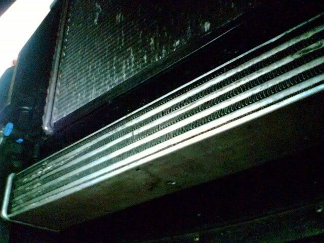

W tej chwili auto ma założone TURBO od BMW e34 2,5 TDS wraz z intercoolerem + natrysk wody , Układ wydechowy 2?? przelotowy z końcowym tłumikiem nierdzewnym MAGNAFLOW, dodatkowe wtryskiwacze paliwa, stożek, Blow-off , dodatkowe wskaźniki pokazujące ciśnienie w kolektorze ssącym (BOOST) oraz AFR. Moc wynosi obecnie

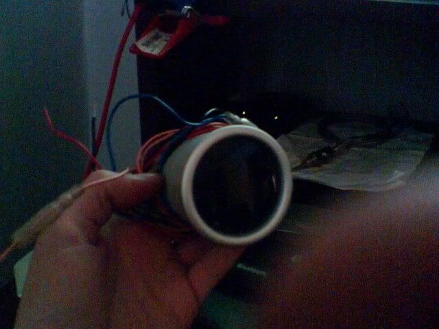

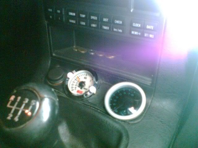

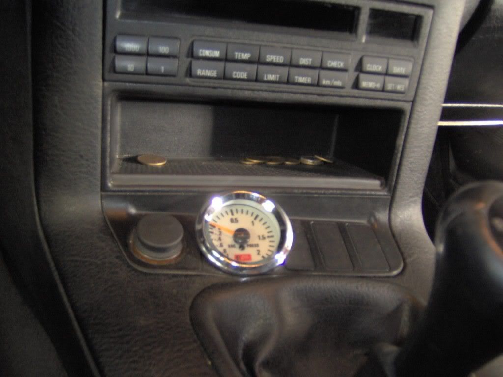

Myślałem, że to dodatkowy obrotomierz ale mnie sprzedawca w pipe zrobił. Grzechem byłby nie zamontować :rotfl:
http://i238.photobucket.com/albums/ff15 ... /turbo.jpg

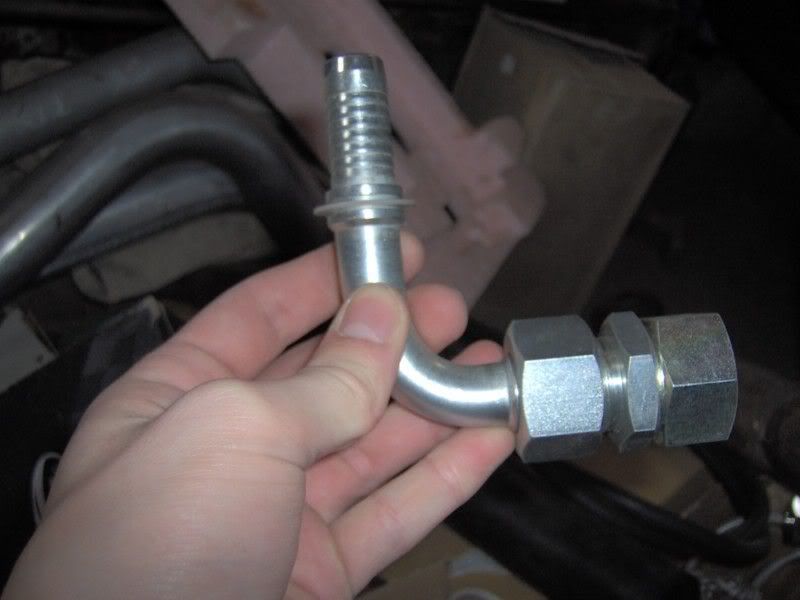

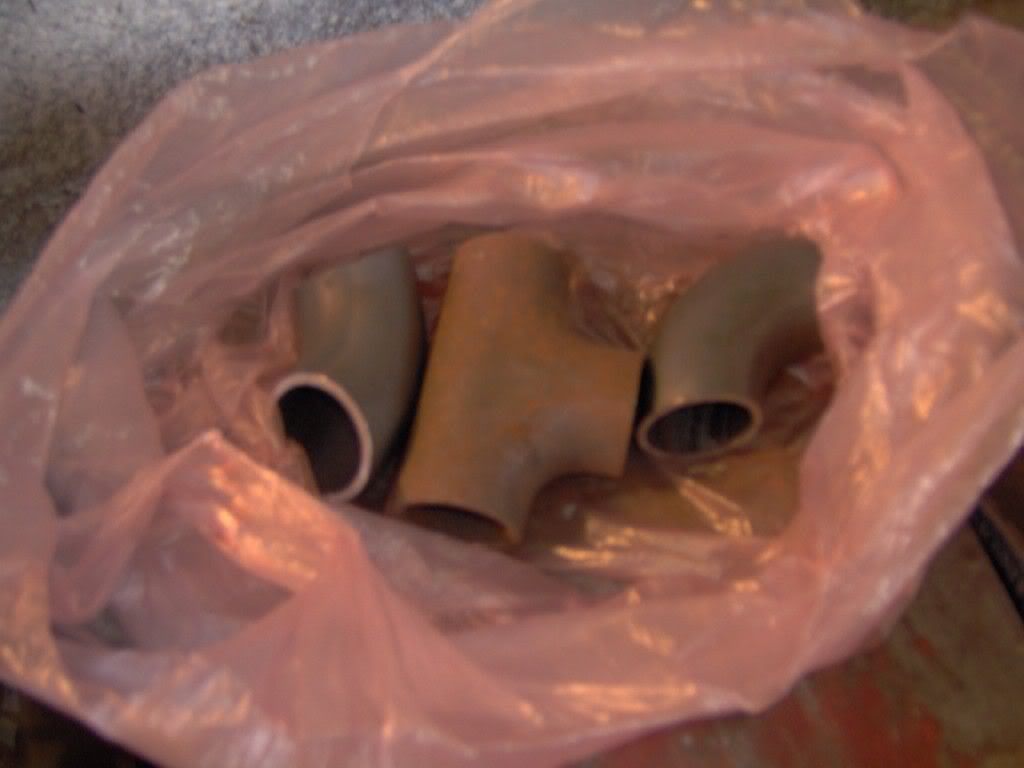

Jak już miałem wskaźnik to pojechałem kupić trochę złomu. W Hamburgu znalazłem kolana...
http://i238.photobucket.com/albums/ff15 ... turbo2.jpg
... a znajomy nawiercił mi tysiące dziur w różnych miejscach. Jak nie trafił dobrze to mu genitalia przewiercę tępym wiertłem....
http://i238.photobucket.com/albums/ff15 ... turbo4.jpg

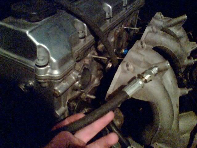

Na różnych szrotach znalazłem więcej rurek, złączek i podobnych bajerów.... Miałem zrobić z nich rynny ale za mały przepust więc do auta się zamontuje... W sex-shopie nabyłem też różne gumki, rury itp. Czego to ludzie nie wymyśla :hyhy:
Filtry powietrza ( na odmę i zasadniczy, trochę mały ale miejsca też niewiele mam)

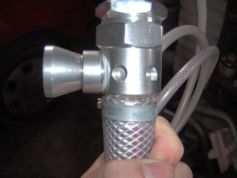

BOVik
Zasilanie dodatkowych wtrysków:

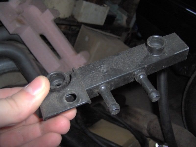

Dodatkowa listwa wtryskowa:
Króciec w miskę (jeszcze zostanie poddany lekkiemu wyginaniu)

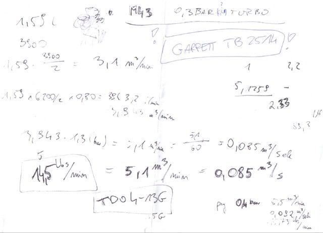

A żeby jakiś update zrobić to mogę wkleić moja prywatna karteczkę (skan) z obliczeniami co i jak wyjdzie i czy zagra.
Jednak w mojej pełnej od ciastek głowie powstał kolejny problem. Od początku posiadania miałem problemy z wskaźnikiem temperatury silnika. Raz działał, raz nie. Wymieniłem czujnik w bloku silnika ( ten co był bliżej kabiny pasażerskiej, bo tak wyczytałem na forach), faktycznie stary czujnik rozsypał sie w palcach ale po wymianie nic to nie dało, tzn wskazania mam trochę częściej niż wcześniej. W zasadzie działa on tak, ze wskazuje jak już silnik zaczyna się dogrzewać do optymalnej temperatury, a w wakacje jak się raz gotował ( już wyleczone) to tez włączał się jak temperatura robiła się za duza, gdy było ok czyli równy pion to nie działał. Boje się ze teraz gdy wskazania będą dość ważne on nadal nie będzie działał. Mozę wymieniłem zły czujnik?? Nie wiem już sam.

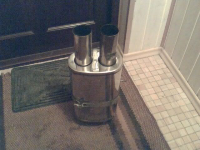

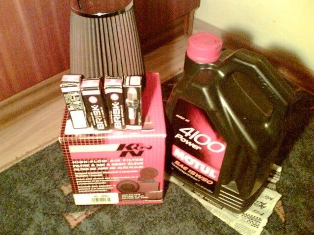

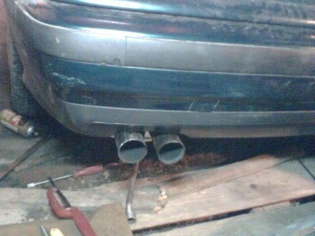

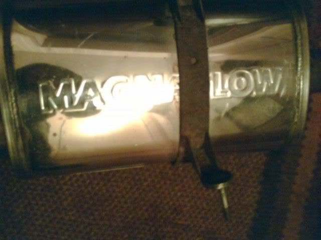

Wydech Magnaflow, pełen przelot i podwójna końcowa o jakiej marzyłem od dziecka. Stan super!!!
Nowa oliwka: Motul 15W50, piękna i pachnąca banieczka 5l.

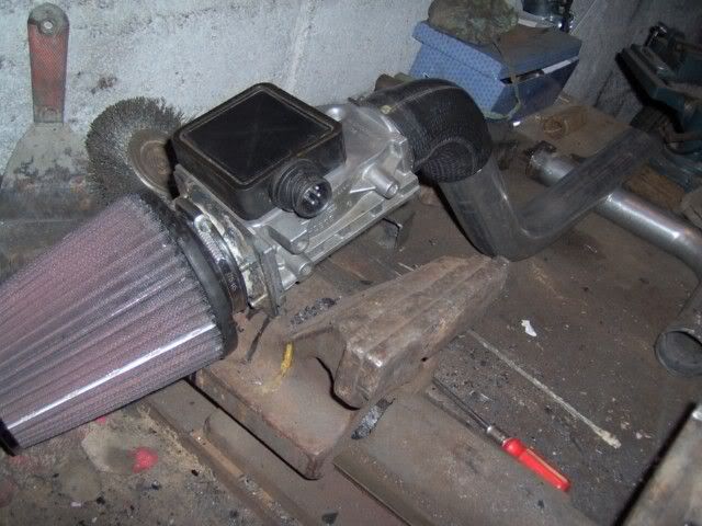

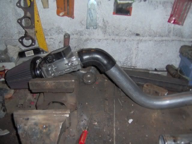

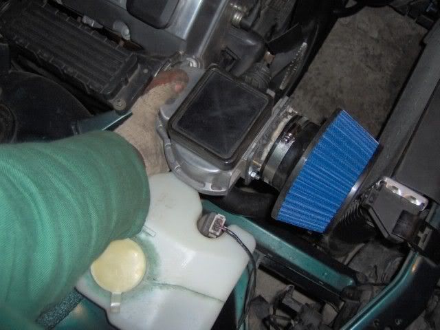

Filtr powietrza K&N (mam pewne obawy czy się zmieści i czy Simoty nie będę musiał pchać)
Świece zapłonowe: Brisk DOR15LGS Premium

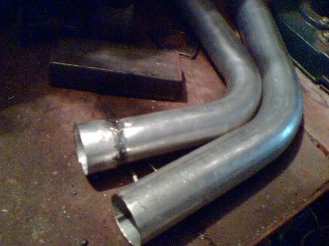

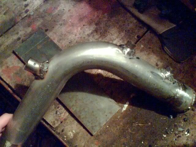

Do tego wcześniej wspomniany dolot. Trochę lipnie to pospawane (wiejscy fachowcy rulez :zdegustowany: ), spawy takei jakby miały utrzymywać co najmniej Titanica. Ale mam nadzieję, że będą szczelne. To tego lekki spaw na końcach rury żeby mi węży nie zrucało od masakrycznego doładowania. Wymagają jeszcze obróbki ale o nie dziś

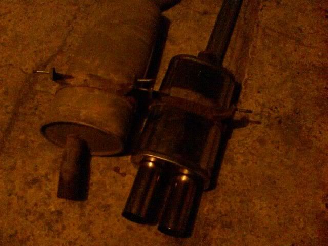

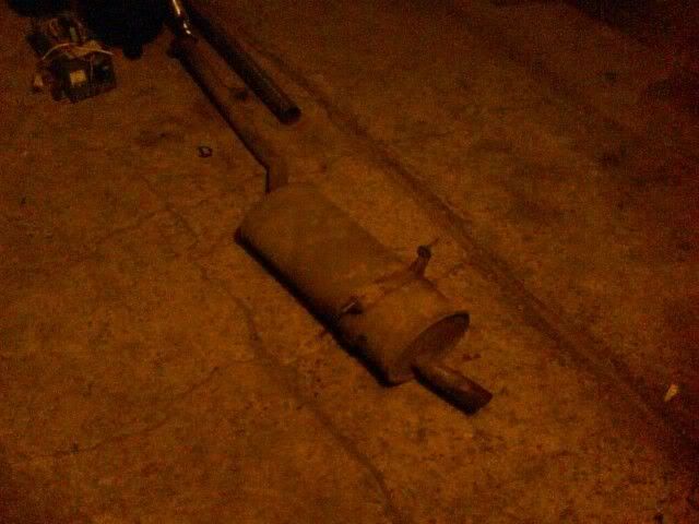

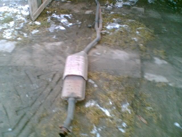

Na pierwszy ogień wyleciał środkowy wydech. Odkręcałem go już raz, a jak wiadomo coś co się robi po raz kolejny leci jak dobre piwko do gardła, aż powstrzymywać się trzeba ;)
Potem zaczęła się walka na śmierć i życie. Wydech końcowy stawiał opór. Kilka kluczy, poleciałem po starą poduszkę do domu, wrzuciłem ją w worek po jakichś nawozach sztucznych i ok 3 godziny leżałem na zamarzniętej ziemi ( powód: tylko 3/4 auta mieści się NAD kanałem, a tak wyszło, że z przodu będę więcej cudował to trudno, każdy musi czasem pocierpieć dla dobra auta :| )
Gumowe wieszaki okazały się mało elastyczne przy ujemnych temperaturach, śruby zardzewiałe jak statystyczne Ople, a ziemia zimna jak ... to zwykle w zimie bywa.
Ale nie ma co, ja się nie poddam nigdy:
Jako, że zrobiło się ciemno trzeba było kończyć te figle, ale w sumie nic nie zrobiłem, no to jazda bo nowy wydech :D Kilka przekręceń nakrętek i wisi... ale jednak nie wisi, bo zderzak przeszkadza. No to pobawię się w rzeźnika. Lekko powiększony otwór w zderzaku i oficjalnie wisi. Jeszcze lekko krzywo, trochę tak niehumanitarnie, ale jest:
Tu małe porównanie. Old vs new

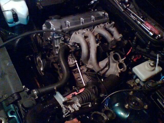

Jutro biorę się za układanie całego wydechu, mierzenie kolektora, szukanie miejsca na mały detal jakim jest turbosprężarka i może coś jeszcze jak zdążę.
Koniec tego odcinka. Serdecznie zapraszam na następne. :)
Odc.10: "Skoda Fabia Super1400"
Przerwa na obiad.
Do teraz zrobione zostało:

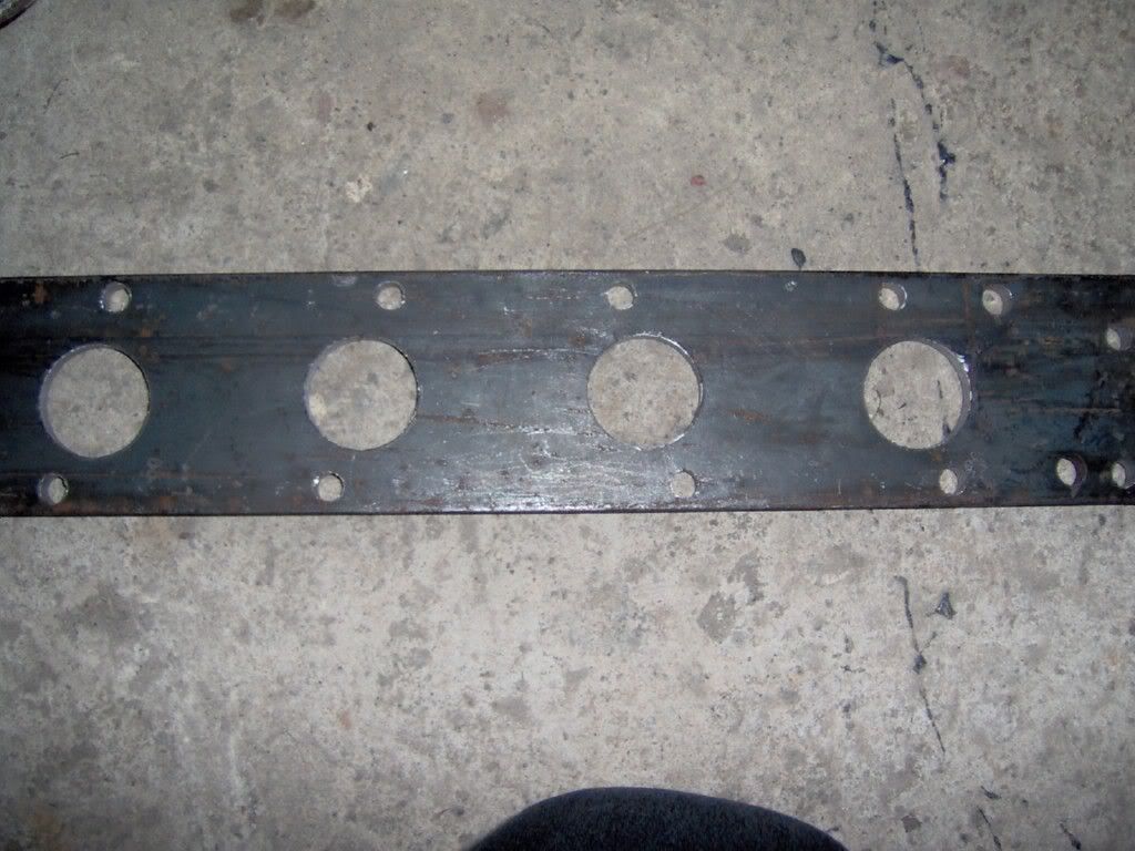

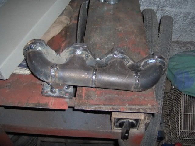

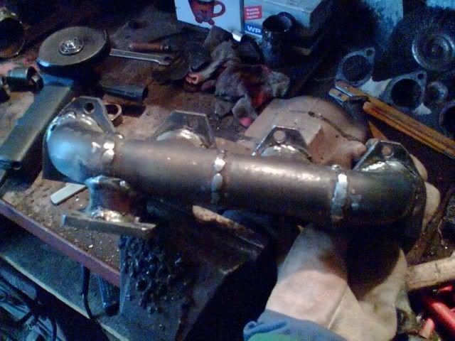

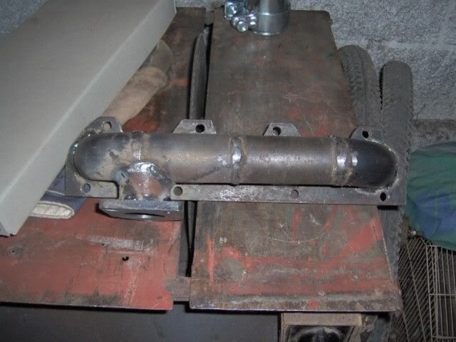

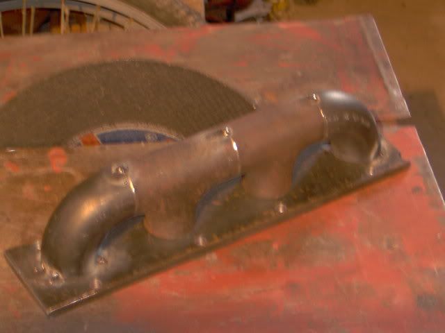

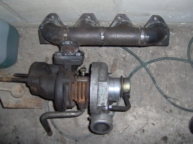

- obróbka kolektora wydechowego (wcięcia na świece, docinanie krawędzi, szlifowanie)

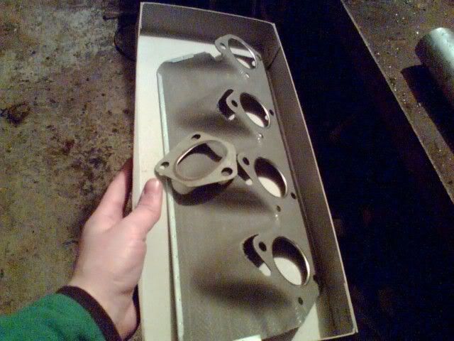

- docinanie nowej uszczelki do kol. wydechowego ( po co oni robią ten płaszcz zintegrowany z uszczelka :dobani: , już go nie ma )
- wywaliłem stary kol. wydechowy

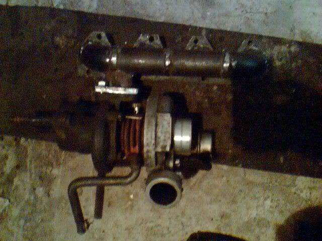

- siedzi już nowy do przymiarki (pasuje ładnie, problem będzie z miejscem na turbosprężarkę, moja jest bardzo mała a i tak walczę o każdy milimetr miejsca, wylot strony zimnej wychodzi mi obecnie prosto w podłużnicę :zdegustowany: , trzeba będzie trochę kręcić, a spływ oleju tylko minimalnie obiega od poziomu :mur: , oj będzie rzeźby żeby to ułożyć tak jak napisane jest w przykazaniach
Coś tu już z wisi, ale jeszcze samotnie...
Wracamy do roboty. Wieczorem może jakieś zdjęcia wrzucę ( szkoda ze nie mam cyfrówki )
edit:
No i mam wieczór. W aucie zostało zrobione niewiele. Przyczyna: wrodzone lenistwo :wstyd:
Ale tak, kolektor ma już otworek gdzie dospawana będzie flansza do turbosprężarki.

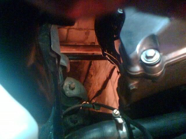

Wyrzuciłem łapę silnika, konieczne będzie wyspawanie nowej, przebieg tej uniemożliwia mi wszystko. Jutro turbo musi zawisnąć i tyle.
Tyle mam miejsca do wykorzystania. Wbrew pozorom jest go mniej niż widać na zdjęciu.

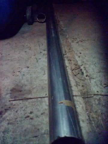

Zdjąłem wydech końcowy, całość będę kroił i kleił w garażu bez auta, mając tylko pół samochodu na kanale i tak nic nie mogę zrobić.
Do tego mam już gotowy materiał na reduktor filtr<->przepływka. Miałem to mieć już wieki temu ale tak się złożyło, że z tamtego to nic się nie dało ulepić.
Tylko usta trochę bolą od udawania dźwięku rajdowego wydechu :rotfl:
stay tuned
Odc.11: "Turbo??? Wisi mi to!!"
No to mamy kolejny epizod:

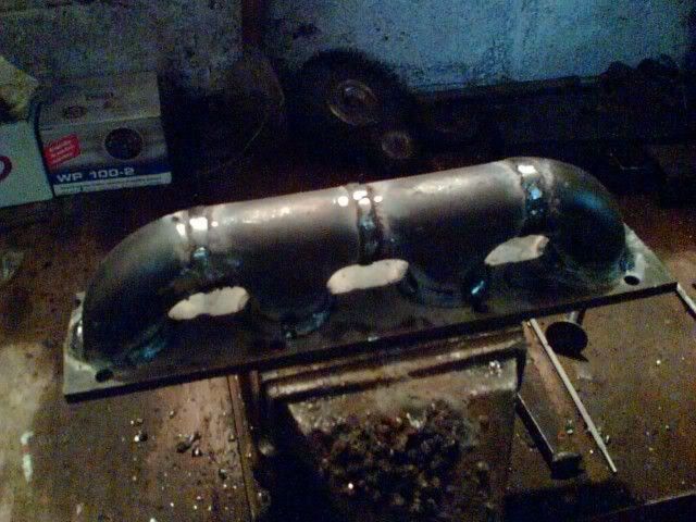

Plan na dzień dzisiejszy ambitny i wykonany po części niestety. Ale tak, dopasowanie kolektora tak, żeby turbo się zmieściło było cholernie trudne. Miałem szczęście, że ojciec był chętny do pomocy bo sam to bym sobie mógł usiąść i płakać cały dzień, a i tak bym nic nie zrobił. Najpierw pomiary na oko, pierwsze spawy i nie mieści się nic, strona zimna wali w poduszkę silnika, śruby przy stronie goracej opierają się na wygłuszeniu komory, akutator wbija się wesoło w blok silnika.
No to jazda do garażu, tniemy, tłuczemy młotem i znów mamy dwa kawałki. Potem drugie spawy i do kanału, dostęp do śrub praktycznie żaden, nic nie widać, wszystko po omacku i jeszcze zimno jak w psiarni...

Wydechu nie tknąłem wcale, przeniosłem tylko do warsztatu gdzie będzie możliwe cięcie, gięcie i spawanie od ręki bez przenoszenie poszczególnych detali. Z wydechem powstał jeszcze taki detal, że brakuje mi jednego elementu.

- do wymiany pójdą przewody paliwowe ( te gumowe odcinki), stare są lekko sparciałe i wolę nie ryzykować
Kolejne pytanie do Was, czy trójnik przewodów paliwowych może być plastikowy?? Nie wiem czy on to wytrzyma, bo z jednej strony muszę mocno skręcić opaskę co by żadnych wycieków nie było, a z drugiej strony paliwo to nie woda i nie wiem czy się nie będzie gryzło z plastikiem. Problemem było znalezienie trójnika na wąż 8mm metalowego.
Kolejny problem, to brak miejsca na zestaw filtr+przepływomierz :kwasny: Chyba będę się musiał rozejrzeć za mniejszym zbiorniczkiem na płyn do sprysków bo ten przeszkadza i uniemożliwia zamontowanie tamtych elementów. Co gorsza z filtrem K&N to nie mam żadnej możliwości. Simota jeszcze jako tako się zmieści. bo jest sporo mniejszy. Ale będzie ciężko, popatrzę zaraz allegro, może tam znajdę zamiennik jakiś.

- IC wisi cudnie pod chłodnicą

Zdjęcia wydechu końcowego w pseudo HD:

- podłączyłem dodatkowe paliwo, wykonałem super obejście + trójnik +setki metrów przewodu paliwowego i tysiące opasek zaciskowych żeby to jako tako działało i mieściło się (z tym drugim był niemały problem)

- zbiorniczek na płyn do spryskiwaczy przesunięty, przepływomierz mieści się na milimetry ;)
- wymodzony dolot na całej linii i wstępnie wymierzony ale niestety "Houston we have a problem" kolejny raz mózg miał przerwę w pracy i wspawanie tulejek na wtryski pionowo było głupota, bo nie mieszczą się pod maską :wstyd: , kolejne będzie małe ciecie rury i spawanie pod odpowiednim kątem, błąd ale do zrobienia :)

- przymierzyłem kolejny raz turbo, bo się na niego napatrzeć nie mogę :rotfl: tzn do pasowania dolotu oczywiście, no i kolejny wniosek: downpipe z TDS-a mogę sobie o kant pupy potłuc, mam tak mało miejsca, że muszę wyprowadzić kolanko 90 stopni od razu w dół po wyjściu z turbo. Wydech który mam też kieruje się tą drogą, ale zbyt łagodnym kątem i nie mieści się :kwasny: Teraz mam problem gdzie ja takie kolanko dorwę, fi60mm i kąt prosty....

No to sobie poczekam. Szybki telefon do brata, i trójnik zakupiony w CMT Lublin. Tyle, że będę go miał po 18. Stąd update już tak wcześnie. :|

Co więcej, naciąłem sobie kolektor wydechowy, wspawana ostałą nakrętka na EGT, i przyciąłem rurkę od spływu oleju z turbo. Trochę wyczyściłem też turbinkę, bo zasmarowana była lekko. No i dokonałem cięcia, rury dolotowej gdzie nie mieściły mi się wtryskiwacze i przespawana pod kątem. Teraz maska się zamknie :ok:

I pytanie co to jest, do czego i czy potrzebne? Wiem, ze podpięte było pod przepustnice.
http://i238.photobucket.com/albums/ff15 ... 000873.jpg
To samo z tym, to chyba sterowanie od DISA, zaworek działą tylko na podciśnienie. Dmuchnąć w to nie można.

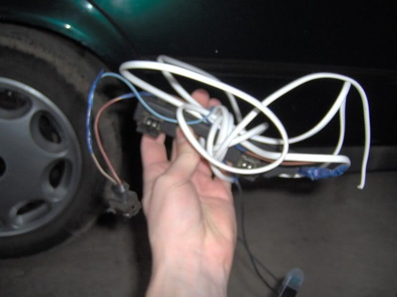

- podpięte został przewody do wskaźnika doładowania i włącznika wtrysków (użyłem przewodu o lanserskim kolorze, aż się chce bez maski jeździć)
- poprawiłem mocowania krokowca, co by mi go nie zrzucało z kolektora
- przeciągnąłem kabelek od termopary i podpiąłem pod wskaźnik EGT

- kolektor czeka na planowanie ( w tym tygodniu sie już uda)
- wydech :wstyd: zabieram się z tym jak pies do jeża, ale muszę kupić dwa kolanka, i zrobić swój downpipe, stary się nie nada do niczego niestety ( mogę sprzedać :hyhy: )

- kolektor oddany do frienda/zakładu/majstra, na jutro do odbioru

Zapowiedziane planowanie kolektora zrobione. Piękna płaszczyzna, gładka niczym pupa niemowlęcia. Kolektor podobny był pokrzywiony jak tęgi ch... Ale jest gitarka.
Łapa silnika zrobiona, tylko jeden spaw do położenia ( tak się zdawało) ale robiona na wzór starej łapki co nie było łatwe ze względu na kształt. Okazało się, że na oko to nic nie można i poprawek było tysiące. Potem jak już było pozornie OK ( ok godziny 15-16 :wsciekly: ) wyszło na jaw, że gruszka od turbo włazi w łapę i nie można docisnąć kolektora do głowicy. Sporo szlifowania, przesuwanie mocowania gruchy na turbinie i jakoś jest. Jak dojdzie jeszcze uszczelka myślę, że będzie idealnie. :niepewny:
Do tego wyszedł kolejny niecelny zakup. Ten cholerny pierścień uszczelniający i cały downpipe z TDS-a. Prawdopodobnie nie wykorzystam z niego nic (no może złącze elastyczne). Nic nie pasuje, nic się nie zmieści, nie ma możliwości wykorzystanie (logicznego) tego złomu. Jutro jadę do sklepu może uda mi się dogadać ze sprzedawcą i zamieni mi to na coś przydatnego :zawstydzony:

- zdewastowałem starą rurę wydechową z diesla BMW i tu spore zaskoczenie. Bałem się o dalsze z niej korzystanie ze względu na przepalenie, rdzę itp. Ale ku mojemu zaskoczeniu nie dość, że była wewnątrz w super stanie to jeszcze byłą tak druga w porównaniu z tym szitem, który zakupiłem. BMW rulez :super:
Z rury wykorzystam łącznik elastyczni i wszelkie zagięcia, które wg wstępnych obliczeń wystarczą na "zaspokojenie" wszystkich zakrętów mojego wydechu. Do tego lekka kąpiel w odrdzewiaczu i będą jak nowe.
- mam fotkę moich kolanek na wydech, ładne że aż żal spawać :rotfl:
- późnym po montażach turbinki i obserwacji jak przebiegać będzie dolot doszedłem do wniosku, że robienie jego z piętnastu kolanek nie będzie mądre, zabrałem turbosprężarę na warsztat, chwilą nerwów i już zimna strona w łapkach :hyhy: , po obróceniu w odpowiednią stronę wystarczy jedno kolanko, które już mam i lekka korekta mocowania gruszki przy turbo. Musi być dobrze. :]
Tutaj jeszcze zdjęcie jak ładnie wygląda dolot w wersji TDS edition :hyhy:

No ale wracając do sedna sprawy. Lakier wysechł, ale okazało się, że po przerobieniu mocowania akutatora turbosprężarki tenże dyngs znów nie mieści się obok łapy. Kolejne szlify nic nie dały. Znów przerobiłem mocowanie tak że cięgło na milimetry przechodzi obok muszli turbiny. Ale się mieści.
Kolejna przeszkoda, zamocowałem łapkę, i okazało się, że jedna ze śrub również koliduje z turbo :mur: Wniosek prosty, na 3 śrubach i tak jest zajebiście mocno, i wykorzystam tu lekko przesadzoną grubość materiału i jego wytrzymałość.

No to nie czekając na nic wziąłem się za główny cel dzisiejszej wizyty w psycho-garage. Wydech :przestraszony:
Okazało się, że rzecz któej się tak obawiałem, poszła zaiste bardzo sprawnie. Mam już gotowe downpipe (tzn zapunktowane, dam to do dokończenia osobie, która mi zagwarantuje jakość spawów). Ruszyłem także od końca i jeden zawijas przy wydechu końcowym także został wydziergany. Na jutro pozostało mi zrobić jeden zakręt, i zawieźć do wykonawcy.

- wydech uformowany na nowo (poprzedni zespawałem bez uprzedniego mierzenia :wstyd: ), zostało położyć spawy, i ulokować jakieś wieszaki

Wydech czeka na jutro, a w tle magazyn złomu :]
Tu fotki jak to wygląda pod maską, już kiedyś niby to pokazywałem ale wtedy nie było osłony na wentylator. Bałem się, że nie wejdzie, a pasuje bosko. Tzw fabryka-stajl. DO tego jakieś wężyki (od opryskiwacza, najlepsze bo wzmacniane)trójniki, kabelki, BOV na stałe zamocowany i podpięty, wtryski z pomalowana listwą. Ogólnie tu muszę podłączyć zasilanie, ale nie mam odpowiedniej grubości kabla.

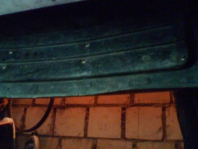

A tu kolejne schody. Miski to ja chyba nie wytargam bez podnoszenia silnika. Poodkręcałem wszystkie 20 śrub, miska w dół i co? Pupa. Przesuwanie do tyłu uniemożliwia skrzynia, w dół sanki. Wkurzenie lekkie jest. Nie mam czym pociągnąć go w górę, ale jakby od dołu... :zakrecony:

Mienczak ze mnie, poddałem się na dziś. Podnoszenie od dołu silnika ciężka sprawa, bo nie ma za co podnosić, albo idzie cały samochód w górę :zdziwko: Zdjąłem też turbo z kolektorem żeby dokładnie obadać tą jebniętą szpilkę i nie wiem jak ja to zrobię. Jest coś takiego jak wiertarką kątowa :znudzony: ?? Normalną nie ma tam dojścia, nawet wkrętarką (która z kolei za wiele sił nie ma).

- podpiąć EGT
- naładować akumulator
- posprzątać pod maską tysiące kluczy rozmieszczone dosłownie wszędzie
- zalać olej
- zamontować filtr pow+przepływomierz+rura dolotowa
- zamontować rurę: turbo-> IC
- posprawdzać wszystko
Potem parę minut szukałem moich starych świec (a wcale ich nie wykręcałem :wstyd: ).
Ale OK, wszystko poskładane no to jazda. Pierwsze przekręcenia bez podłączonych przewodów zapłonowych, niech sobie olej poleci. 6,7 przekręceń wystarczy, zakładamy świece. No i decydująca chwila. Oto ona:
http://www.youtube.com/watch?v=pCM3_ev1Znk
Radzę, nie zwracać uwagi na komentarze, adrenalina moja i obserwatorów pododawały komiczne komentarze :] Ale w wielkim skrócie. Kontrolka ciśnienia oleju zgasłą po 3 sekundach, obroty się ustabilizowały (ale po chwili nie było ich wcale, albo zawieszały się co widać na filmie ale jedyna recepta na problemy z obrotami to przegazować, od razu wracają do normy). Potem byłą chmura dymu spod maski, której nie widać na żadnym filmiku. trochę paniki było ale to tylko wypalanie wszystkiego co było nasmarowane olejem. Rożne śruby przy turbo, sterowanie wastegate itp. Potem dym znikł.
Ale pojawił się kolejny problem, stuki-puki. Przy wchodzeniu na obroty rozpoznałem spalanie stukowe ( tak myślę, bo nigdy tego nie słyszałem). Diagnoza, mało paliwa, podregulowałem włącznik z malucha i dalej nic. Danielek trzymał potem wtryski w łapie a jak gazowałem w celu włączenia dod. paliwa i nic. Nie leją wcale. Paliwo dochodzi a paliwa ni hu hu. Będzie trzeba pokminić co jest nie tak. :znudzony: Kolejny problemik, to dym. Niebieski i pochodzący z wydechu. Było ciemno i ciężko mi było ocenić co i jak. Okaże się jak wyjedzie padlina na jakaś szosę. czy potrzeba restryktor w zasilaniu olejem, czy turbo do dupy.
A i jeszcze temperatury, spaliny na jałowych najpierw jakoś wysyko ok 550, potem spdły w okolice 400-450 po wypaleniu syfów. Ciekawi mnei też czemu silnik złapał tak szybko roboczą temperature, ale na szczęście jej nie przekroczył. Tylko trzymał poziom.
To by było na tyle, tu mam jeszcze jakieś dwa filmy, jeden o niewiadomo czym, a jeden z pierwszej jazdy.

Ale to nic, bo są kolejne problem. Uszczelka na misce jakoś tak niefortunnie się ułożyła (lub była z nic niewartego materiału, że olej prawie się leje szczeliną z przodu auta. Do tego spaw jaki mi pan majster wykonał też chyba przepuszcza lekką wilgoć olejową. Po prostu super...

Jutro zabieram się za wywalenie turbosprężarki i jazda z nią na stół operacyjny. Oraz dalsze prace nad miseczką. Trzeba będzie chyba użyć silikonu :wstyd:
Jadę do stałego miejsca, do tego quatro czy jak ono się tam nazywa wpadłem zakładać zimówki. Za 40zł i 5h stania na mrozie to ja tam więcej nie zajrzę.
Ale obiecuję, że jutro uto nie odpali, bo na 99% będzie bez turbo,kolektora części wydechu :-P A ja jak zwykle będę się szarpał z głupią miską olejową.
na wykończeniówkę przyjdzie czas w lipcu :lol:
[ Dodano: 2009-04-04, 20:10 ]
Menu z dnia dzisiejszego:
1. miska w dół, silikon w łapę i lepimy :wstyd:
2. miska w górę aluminium w płynie w łapę i kleimy :wstyd:
3. turbo out jedziemy do znajomego i rozkręcamy
4. czekamy na komplet naprawczy do wtorku
5. czekamy aż powysycha wszystko i składamy (czyt. składamy w środę o 6 rano :super: )

Kupiłem drugi tłumiczek, przelot w obudowie katalizatora. Przegląd może przejdę ( jak pojawię się z flaszeczką).
Turbo miało być na wczoraj i nadal nie mam. Koła w trakcie klejenia, będą może jutro.
A ja siedzę i gdybam czemu mam takie kosmiczne EGT. Nie chcę za bardzo inwestować i szaleć z ecumasterem, no ale jak nie ujarzmię temp spalania to będę musiał stroić świniakiem (mój pierwszy raz :wstyd: ) Jak korekta zapłonu i PEWNE dolanie paliwa, bo to co mam teraz to niby leje, ale pewności nie mam.
Aaa no i świeczki trzeba nabyć, bo BRISKI to lubią spustoszyć cylindry.
Foto tłumika: taki mały, że aż wstyd. Już wiem czemu on taki tani był :zdziwko:

Ale dość gupot kolejny problem. Olej, i jego nadmiar. Miska nadal cieknie. Zachciało mi się zmieniania uszczelek. Oliwa spier**** skąd tylko się da. Silikon nic nie dał. Czym to mogę jeszcze uszczelnić ??
